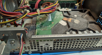

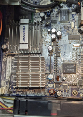

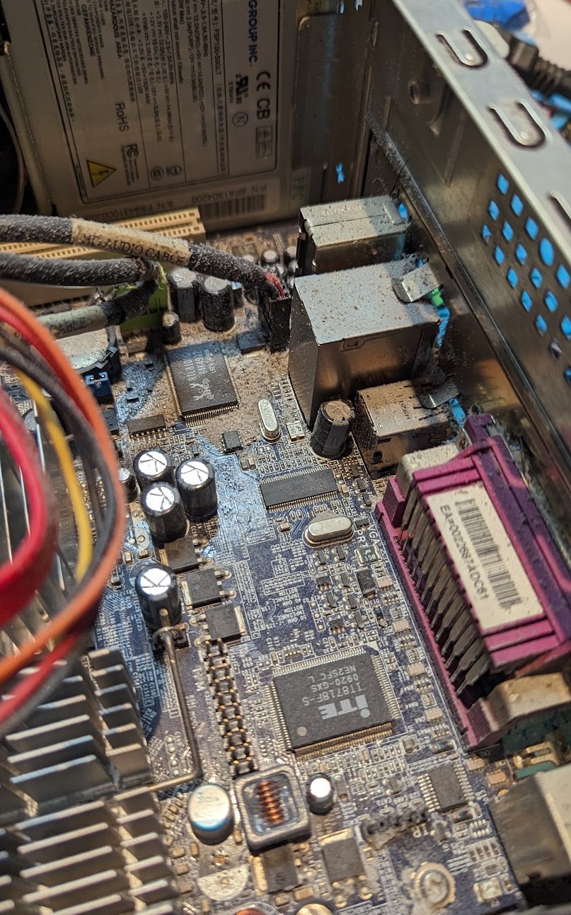

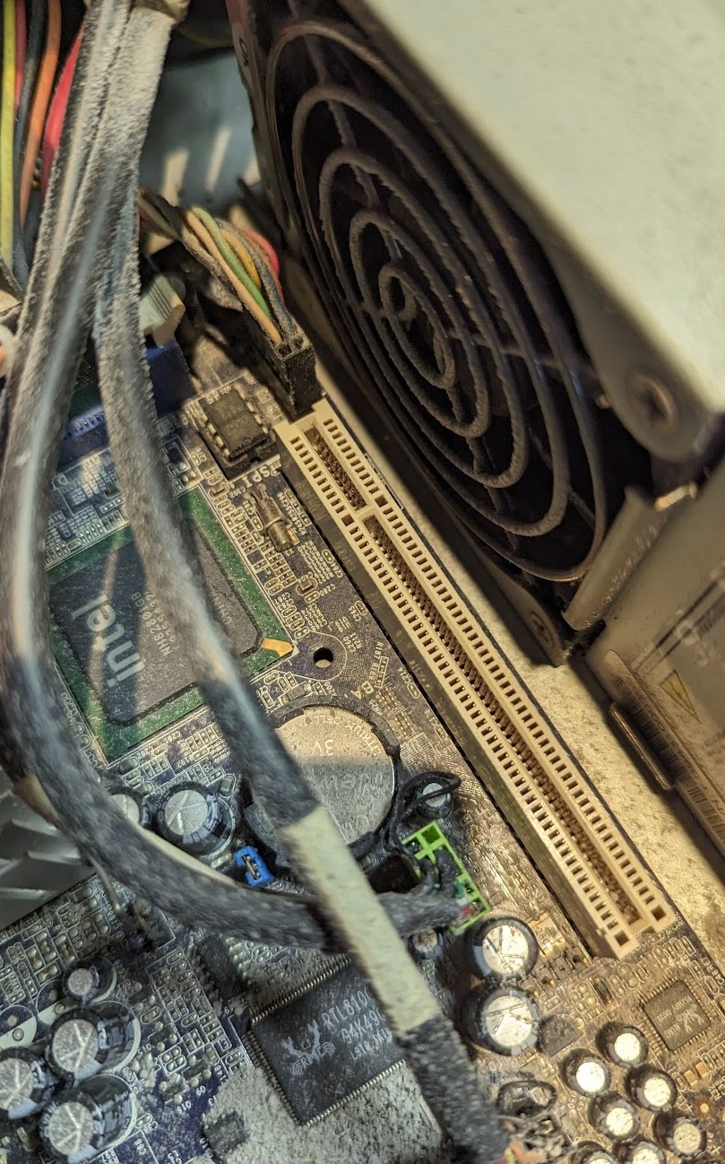

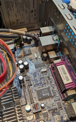

Nu gaf tijdens het rebooten de server aan dat hij niet verder wilde, harde schijf was telkens degene die dan een overzicht gaf van problemen.
Nu die kast maar eens open gemaakt, hij hangt dan bij mij onder een werkblad, en dan in een set aluminium beugels.
Dan schrik je wel even wat het toch aan stof verzameld.

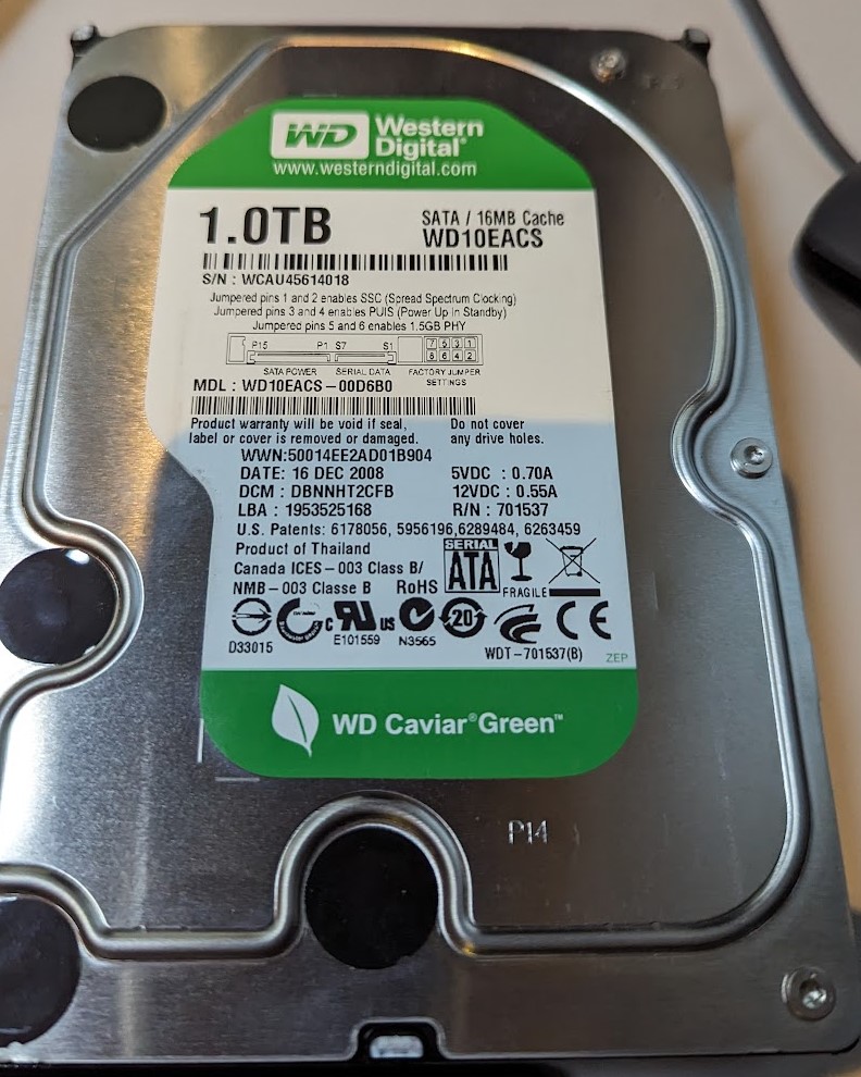

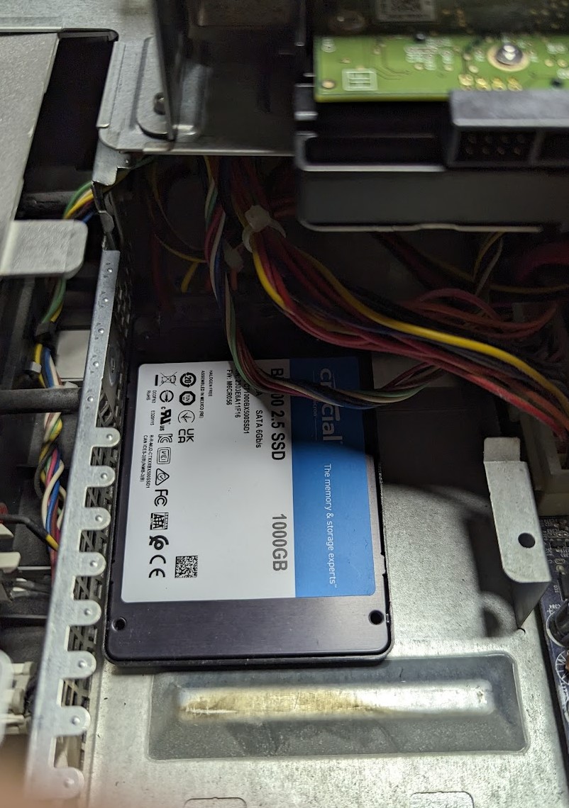

En als je dan de schijf omdraait en naar het label kijkt, tja mag ook wel geproduceerd in 2008, en dus niet zo veel later in deze behuizing geplaatst en die draait dan 24/7 over al die jaren.
De behuizing en MB komt uit dezelfde fabriek als waar de Apple delen gemaakt worden, Foxconn.
Nu dan maar een 1TB SSD er voor in de plaats gedrukt, en de Server software van Ubuntu er op installeren, de 2 TB WD die er een poosje geleden in is geplaatst gaat nog gewoon door.
Deze schijf ooit gekregen van iemand die aangaf dat hij kapot was, maar dat bleek alleen de USB aansluiting, de schijf zelf was als nieuw.
Ik ben benieuwd of die ook zo lang meegaat.

Als je een "open" voorkant hebt zoals b.v. bij de HP kasten, scheelt het enorm in stof door daar een extra stoffilter te plaatsen. Zelf maken van een afzuigkap filter of zo en dat splitsen naar 10mm dik. Scheelt ook enorm met het dichtstoffen van je CPU koeler en daarmee dus ook in de temperatuur van je CPU. Eens in het half jaar even voorzichtig met de stofzuiger weer schoon zuigen.

Klopt, alleen deze heeft een passieve koeler/cooler, en de stof komt via de zijkant waar een ventilator zit.
Dus via de zij, en deels de achterkant.
Aan de onderkant zie je dan de ventilator, die blaast het naar de andere kant. :D

Een stofnest dus :lol: Moet zeggen dat qua luchtstroom en koeling de HP towerkasten erg goed doordacht zijn. Maar ok een modern I5 V10 release of hoger is vandaar de dag andere koek voor een servertje. Kleiner en stuk zuiniger ook.

Ach, na een jaartje of 5, meen ik, valt het toch wel mee ???
Re: Houd de server in de gaten, alles op zijn tijd
Zeker, dat ga ik hier niet redden. Moet minstens 1x per jaar de stofzuiger door.

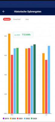

Ik weet niet wat er voor hardware in jouw server zit Hans, (sommige) hardware is zuiniger geworden en stroom een pak duurder. Het kan zijn met die leeftijd (2008, 15 jaar) dat modernere hardware dusdanig veel zuiniger is dat de aanschaf van wat nieuwe onderdelen in een paar jaar is terugverdiend.

2 meter boven mijn hoofd draait er 4,6 kWh aan zonnepanelen, daar ben ik dan wel weer makkelijker mee geworden.
