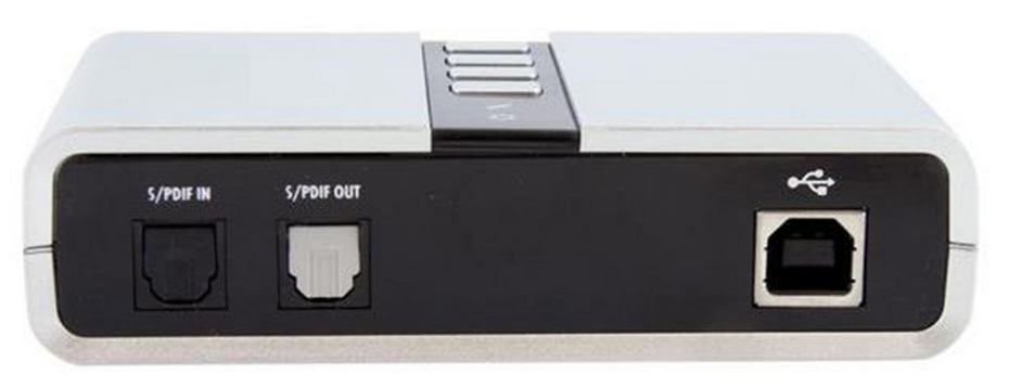

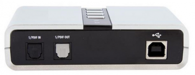

Zo'n 7.1 externe geluidskaart als deze heeft een optische ingang. Ik weet niet of hij daadwerkelijk toslink om kan zetten in usb of dat het alleen een doorgeefluik is.
https://www.paradigit.nl/startech-com-7 ... 24/product
Je ziet ze regelmatig op Marktplaats. Vaak is de beschrijving niet ingevuld dus je kan er niet op zoeken.
