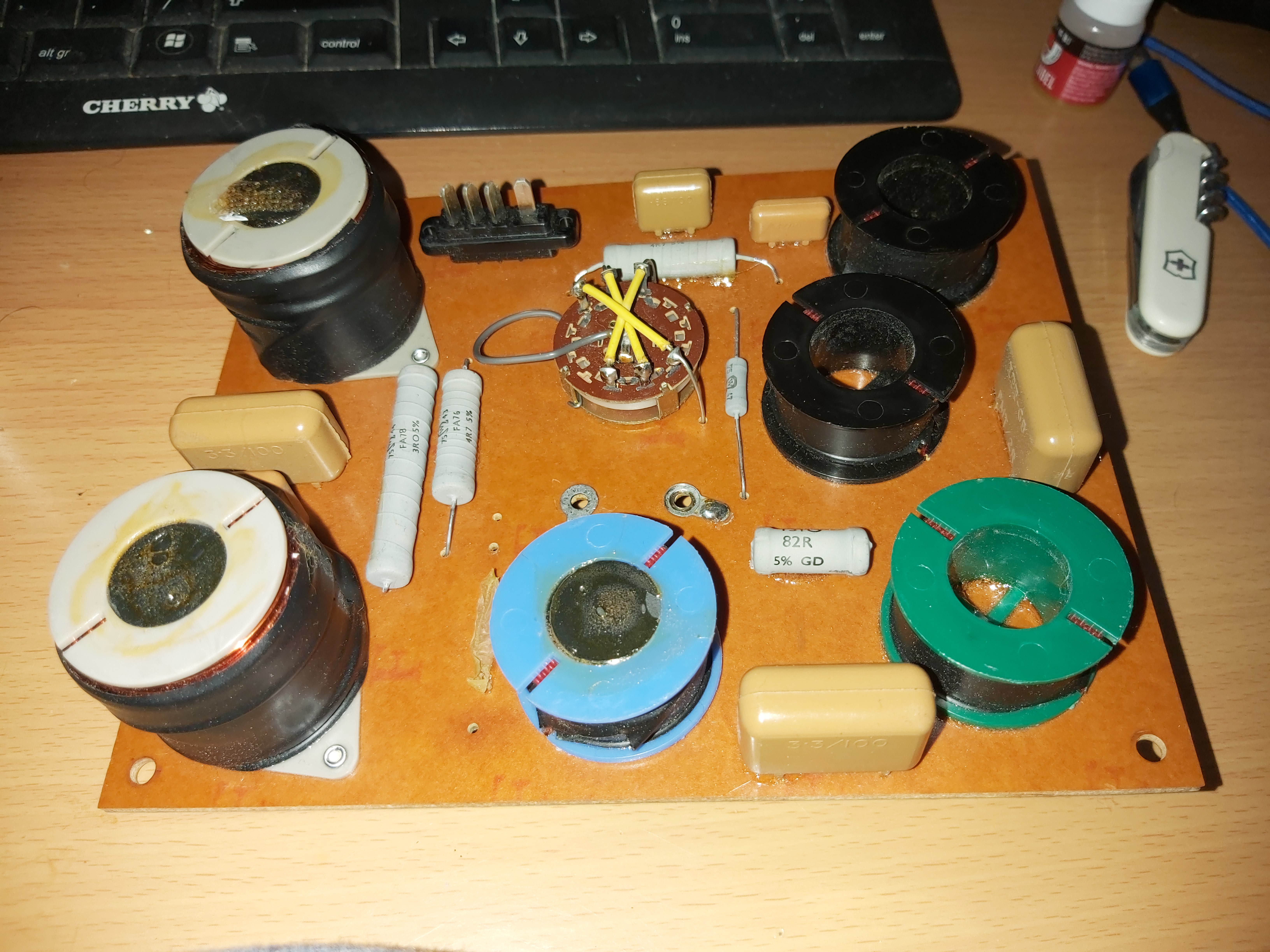

Al meer dan 10 jaar ben ik in het bezit van een setje DM2a's van B&W. Deze klonken/klinken best goed, echter waren de kasten in slechte staat. Ik heb een weekje vrij, tijd om ze eindelijk eens onderhanden te nemen.
De oude vernis is weggeschuurd, het fineer is bijgewerkt en de eerste nieuwe laklaag is aangebracht...
Maar kan ik ook het geluid upgraden?
Condensatoren? (Degraderen weerstanden en spoelen?)
Momenteel zitten er bruine ITT condensatoren op het filter.
Is het de moeite waard om deze condensatoren te vervangen?
Welke budgetvriendelijke condensatoren komen in aanmerking? (Niets voor niets, maar nu ook geen fortuin :-) )
Schema's en cross komen overeen met de afbeeldingen op volgende site:
https://theartofsound.net/forum/showthr ... rity-check
3x 3,3uF
1x 1,5uF
1x 0,47uF
1x 0,68uF
Alvast dank!

Nee, spoelen en weerstanden verslijten niet. bij normaal gebruik.
Je zou eens kunnen kijken bij deze webshop. https://www.rumoh.eu/crossover-parts/capacitors/?p=1
Keuze genoeg daar voor ieder budget. vertrouwde zaak, de eigenaar is ook lid van het forum hier.

Er uit solderen en nameten.
Dan weet je alles,want volgens mij verlopen deze weinig in waarde.

Hier kan je de kwaliteit nalezen van types https://www.humblehomemadehifi.com/Cap.html Of een nieuwe cap beter klinkt, hangt van de kwaliteit van de huidige cap en van de drivers af, en van de rest van de keten. Het is een oud model speaker, dus zul je waarschijnlijk door de vervorming daarin geen verschil horen als je nieuwe of betere caps plaatst.

De meningen zijn verdeeld of het zin heeft om goed metende condensatoren te vervangen.
dre schreef: di 27 dec 2022, 8:23
Helemaal mee eens. De condensatoren die verlopen zijn elco's. Zo te zien, zijn die hier niet in verwerkt.

Allen dank voor de inbreng!
Volgens de tabellen op de website, rekening houden met prijzen en beschikbaarheid zou mundorf m cap en prijsvergelijkbare exemplaren in aanmerking komen, de vraag is of dit enige verbetering oplevert.
Ik meet alvast de huidige condensatoren na.
Als de waardes binnen de tolerantie vallen laat ik deze voorlopig zitten gezien de algemene terughoudendheid om deze te vervangen.
Dank!
Re: B&W DM2a recap, welke caps?
Als je dan toch bezig bent, gelijk alle soldeer verbindingen op de filterprint even opnieuw laten vloeien.
Eventueel klein beetje soldeer toevoegen, dan vloeit het wat beter.
Dat zal niet direct een verbetering geven, maar je voorkomt er wel mogelijke storingen mee.
En maak van te voren foto's of een tekening, zodat je kunt zien welke condensator waar zit.

De condensatoren vallen best binnen de waarden.
Morgen de overige soldeerverbindingen nog even aanstippen en de speakers terug assembleren.
