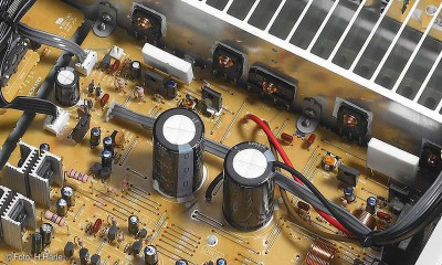

En een foto van de ingewanden.
Ik vermoed dat de beste oplossing zou zijn om het versterkerbord eruit te halen, en deze in zijn geheel door te solderen.

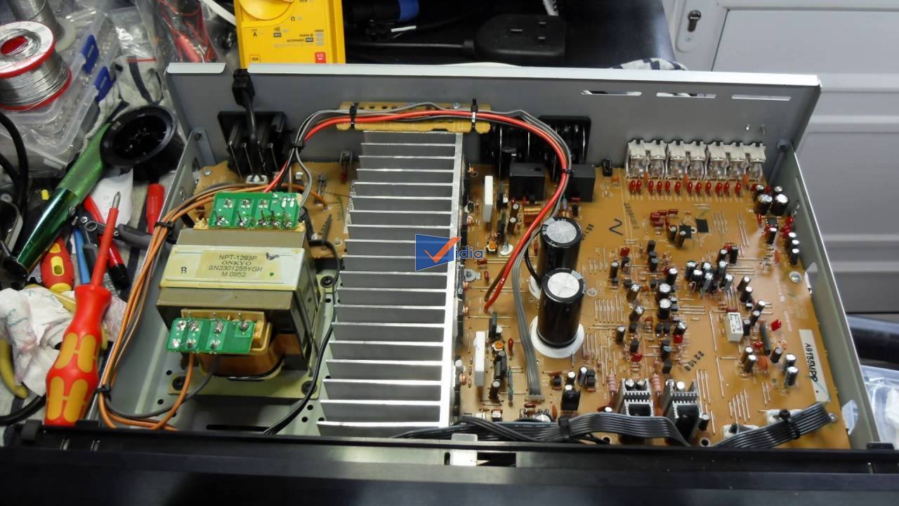

Dit is i.d.d. je beste optie. Zelf ook meerdere keren een onvindbare slechte soldeerverbinding meegemaakt. Wat ik dan wel had was dat een beetje wiggelen aan de print zelf het probleem opwekte. Maar je omschrijving lijkt duidelijk een thermisch expansie euvel. Zitten er soms powertransistoren direct, dus zonder thermisch knikje, ergens met hun pootjes in de print gesoldeerd? Zoals bij het koellichaam? Is een vaak voorkomend geval van een losgeraakte soldering. Zou daar eens beginnen met doorsolderen.
Berichten: 20398
Re: Onkyo versterker beetje defect?
Zo te zien wel;
