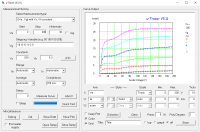

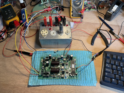

Afgelopen week was het zover.
Ik kreeg de uTracer van Sander binnen.
Na een paar dagen knutselen is vandaag de eerste meting gedaan.
Het resultaat zie je op de foto's.
Er moet natuurlijk nog wel even een netjes kastje voor worden gemaakt.

Leuk zeg. Misschien de draden wat kort(er) houden in de uiteindelijke versie straks?

Netjes Douwe! Netjes ook die break-out box zo \:D/ Of had je die al eens gemaakt?

Pjotr schreef: za 30 apr 2022, 20:36
Wat is een break-out box?
Re: uTracer
Een doos met meetpunten waar je normaliter niet makkelijk bij komt. Dat boxje met de buisvoeten dus!
Volgens mij komt die benaming uit de tijd van de oude RS232 seriële interface. Omdat daarbij het nogal eens onduidelijk was hoe het zat aangesloten had je daarvoor "break-out" doosjes die je in de kabel er tussen kon zetten en waarbij je willekeurige verbindingen kon maken en/of verbreken om te testen.

Oh, bedoel je dat. Die box met buisvoeten heb ik al jaren geleden gemaakt.
Erg handig om even een buis te testen en er even wat aan te meten.
