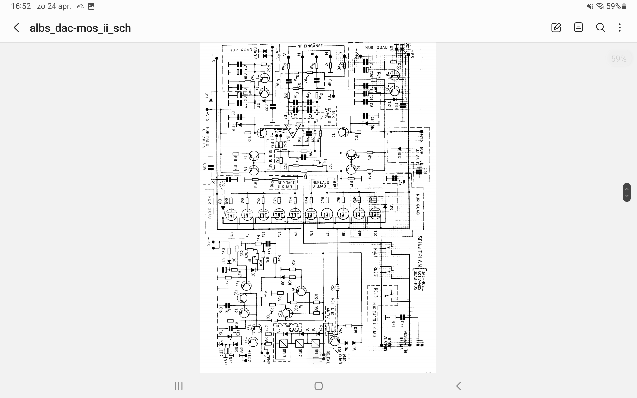

Om maar gelijk met de deur in huis te vallen ...Wie kent deze modules en weet hoe deze afgeregeld moet worden .Waardes ?
Heb deze in gebruik gehad en na een stom ongeval (van het audiomeubel geschoven en val op de vloer doet die het niet meer .
Hoofdzekering niet stuk maar geen geluid .1 kanaal lijkt mij in orde en ander kanaal 1 eindtrap stuk (BUZ900) Welke kan hiervoor als vervanger doorgaan ?
Heb nog een K135 die volgens specs ok is?

Denk 300mA gemeten tussen de voedingslijn .
