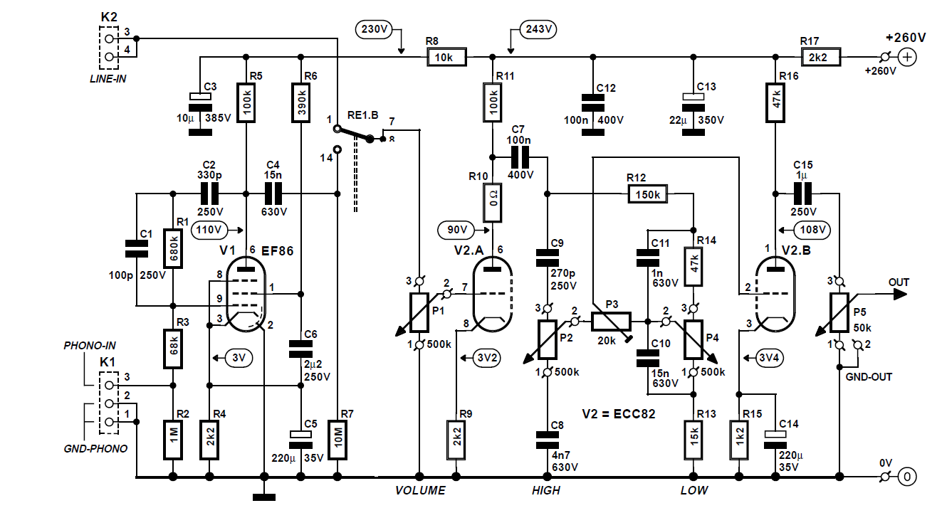

Omdat ik de smaak te pakken heb van bouwen wil ik een regelversterker met phono trap bouwen.
Nu kwam ik een oud schema tegen in de elektuur waarvoor ik bijna alle onderdelen heb liggen.
Alleen van sommige condensatoren is de spanning b.v. 35 volt waar ik 25 voor heb liggen.
Maar als ik het schema bekijk staat er een paar volt over of zie ik iets over het hoofd?
Ik wil b.v C5 en C14 vervangen door c's van 25 volt die heb ik zat.
en b.v C 4 die mag toch wel 400v zijn?
Ik heb alle hoogspanning condensatoren van 400 volt waar de bedrijfsspanning van het schema 260v is.
Dat moet toch voldoende zijn of moet ik met iets anders rekening houden?
Ik hoor graag,
Leo
Berichten: 36761
Re: spanning condensatoren
Kan prima. Vaak is de keuze gebaseerd op wat verkrijgbaar is. Kleine waarden elco's zijn meestal alleen courant verkrijgbaar in wat hogere spanningen.
Bij voedingselco's is de regel in het algemeen: De gebruiksspanning beneden de 80% houden dan wat gespecificeerd is voor een lange levensduur. Maar moderne elco's lekken zo weinig dat je meestal wel tot de opgegeven waarde mag gaan, rekening houdend met een eventuele netvariatie van 10%.
