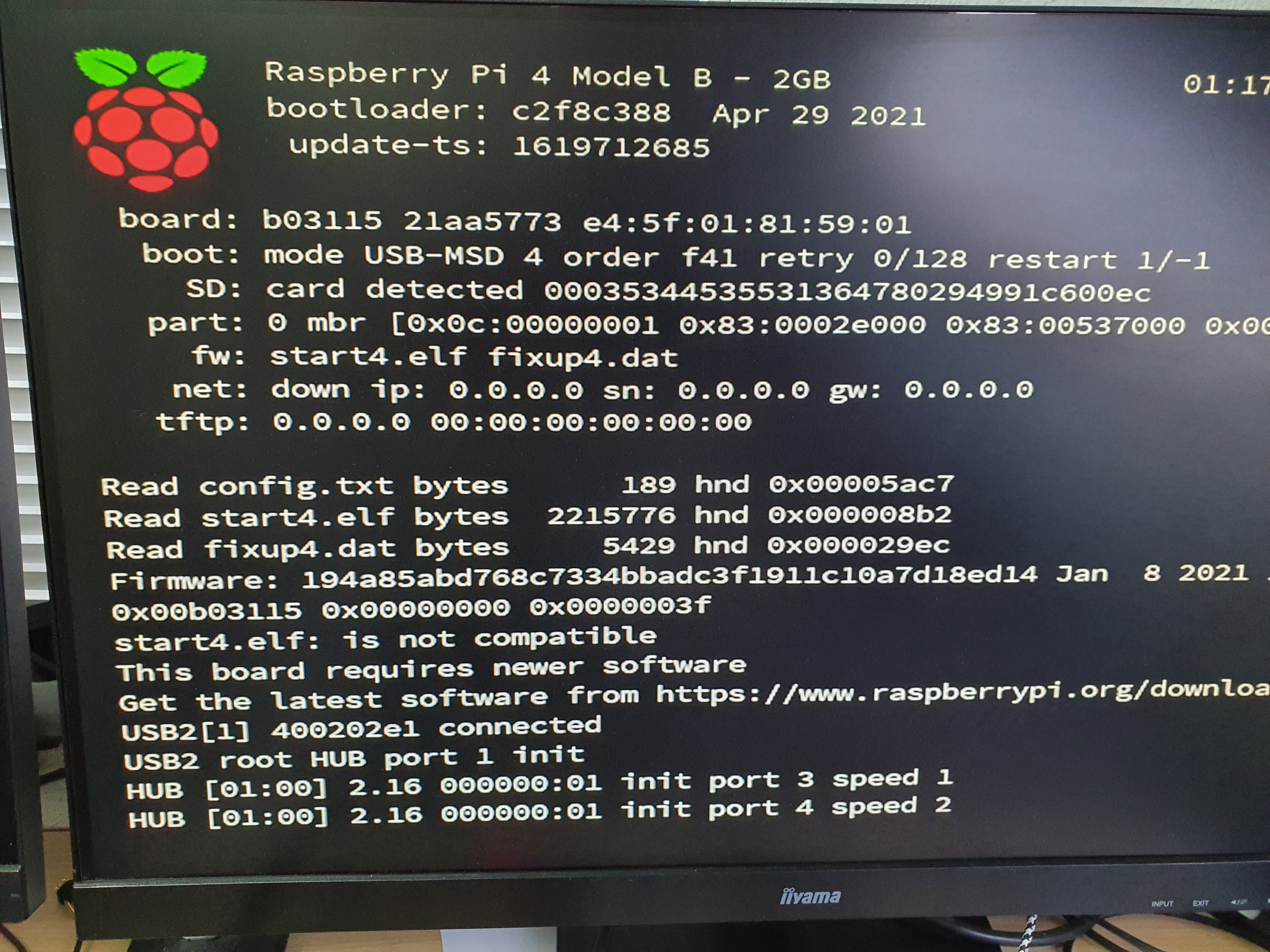

Zijn er forumleden die Volumio hebben draaien op een Paspberry Pi 4?
Ik volg de instructie op de site van Volumio maar krijg met geen mogelijkheid de Image op de de Raspberry :(
Wat doe ik fout?
Oh ja, HAT is een Hifiberry DAC2 Pro XLR
zie screenshot met diverse meldingen.

Lijkt er op dat Linux versie die Volumio gebruikt niet de 4 ondersteund. Willekeurige vragen: goede versie van Volumio gedownload? Hebben ze verschillende versies? Wat zegt men op het forum van Volumio? Wat zegt Google?

Is je rpi4 wat ouder? Kan zijn dat de firmware op de RPI te oud is. Dat schijn je te kunnen oplossen door eerst met Raspbian op te starten en dan zou je van daar uit de firmaware kunnen upgraden. Daar na weer met Volumio opstarten.

Had je deze al gezien? -> Raspberry Pi 4 8GB - cannot install - “This board requires newer software”
The problem was the .elf and .dat files in the boot folder of the Volumio were out of date for the Pi4 8gb.
What I had to do was boot up with the beta 64bit RasPi image from https://downloads.raspberrypi.org/raspi ... -arm64.zip
Then update the boot files on the Pi using the usual method from a terminal (or ssh).
For some reason the Pi4 wouldn’t update the files on anything but that 64bit beta image.
Anyway, did that then copied the .elf and .dat files from that raspi 64bit distribution and copied them onto the boot folder of the Volumio distribution’s card, overwriting anything already there, boot up with that and then everything worked perfectly.
Still can’t get the screen working on the Pirate Audio LineOut DAC but it is at least outputting sound so all is good.

De hoeveelheid geheugen speelt geen rol. Bij 2GB-uitvoeringen blijkt het ook te spelen, en niet enkel met Volumio. Het zou in elk geval te maken hebben met de video-firmware (start4.elf) en de linux-versie, die in een bepaalde combinatie problemen geeft bij booten vanaf usb.
Wat je kan proberen, voor zover nog niet gedaan:
  • een wat vroegere versie van Volumio nemen
  • booten vanaf SD
  • volgens deze stappen upgraden, als dat werkt

Na wat zoekwerk op het WWW is het met onderstaande stappen toch gelukt op Volumio draaiende te krijgen op de Pi4.
Flash a working (or latest) image of Raspberry Pi OS onto your micro sd card.
Go into the boot partition on the sd card with your file explorer on any computer.
Copy all the .elf and .dat files you see and save them onto your computer.
Flash the Volumio image you want to use back onto the micro sd card.
Replace Volumio’s .elf and .dat files with the ones you saved previously.
