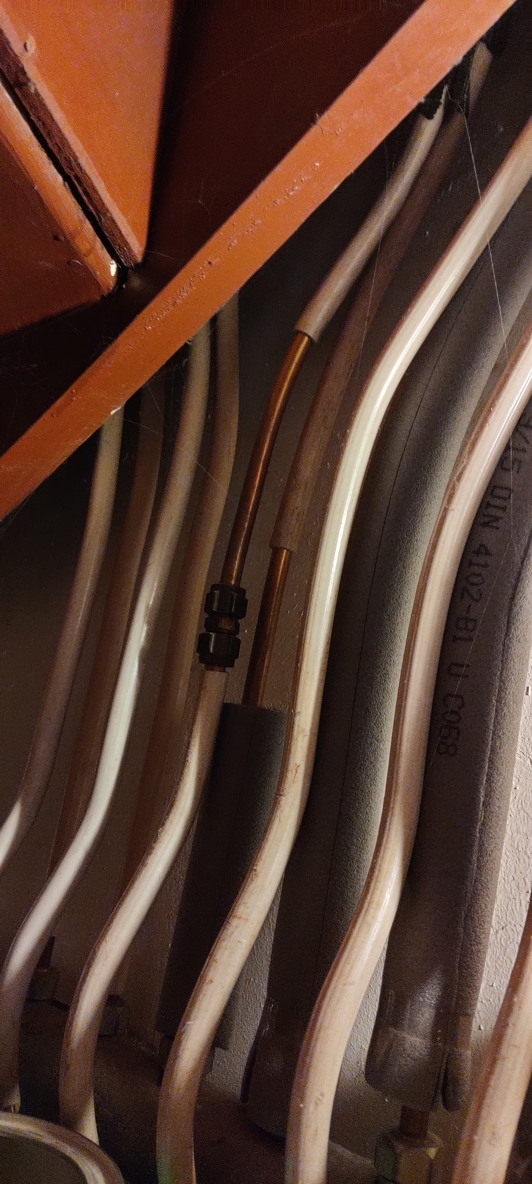

Ja van dat zachte koperbuis, ingegoten in de betonvloer. Aangesloten op de stadsverwarming.

Heel bijzonder in mijn optiek…jwvanwijngaarden schreef: ↑wo 08 dec 2021, 11:09Ja van dat zachte koperbuis, ingegoten in de betonvloer. Aangesloten op de stadsverwarming.

Volgens mij was dat bekende techniek eind jaren zeventig toen deze huizen werden gebouwd. Koper was goedkoop, makkelijk en snel te verwerken, en had het voordeel dat je op deze wijze geen buizen door de kamers hebt lopen. Het werkt in ieder geval al jaren prima. Ik voeg een fotootje bij van het verdeelblok.

Ah. dat is WiCu buis. Uitgegloeid koper met plastic er om heen. Makkelijk buigbaar.jwvanwijngaarden schreef: ↑wo 08 dec 2021, 11:26Volgens mij was dat bekende techniek eind jaren zeventig toen deze huizen werden gebouwd. Koper was goedkoop, makkelijk en snel te verwerken, en had het voordeel dat je op deze wijze geen buizen door de kamers hebt lopen. Het werkt in ieder geval al jaren prima. Ik voeg een fotootje bij van het verdeelblok.

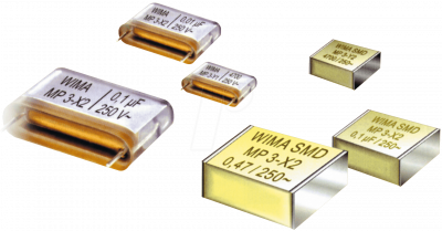

Re: Wat doe ik hieraan?
Dat of wat groter
Ik zet de condensator zoals mij geleerd is over de primaire van de trafo
En ik moet zeggen het werkt ,
Meestal pak ik een 220 nF X2 uitvoering
Die zien er wat anders uit
https://www.reichelt.com/de/en/wima-rad ... ol_5&nbc=1

Dan moet er wel een trafo in het lampje zittenOpaBert schreef: ↑wo 08 dec 2021, 21:09Dat of wat groter
