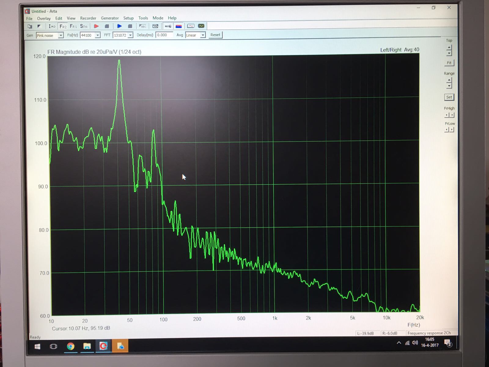

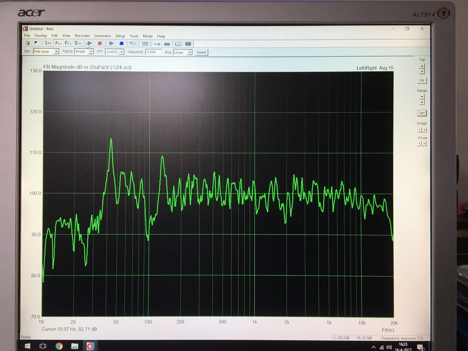

Bijlagen: metingen in mijn ruimte om de subwoofers in te regelen. Volgens mij is dit van de rechterkant. Links ziet er niet heel anders uit.
De sub is voor de meting gefilterd op 250Hz tweede orde, de top speelt full range, met de poort dicht.

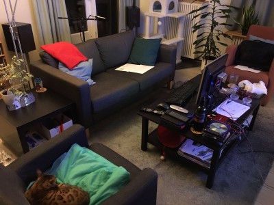

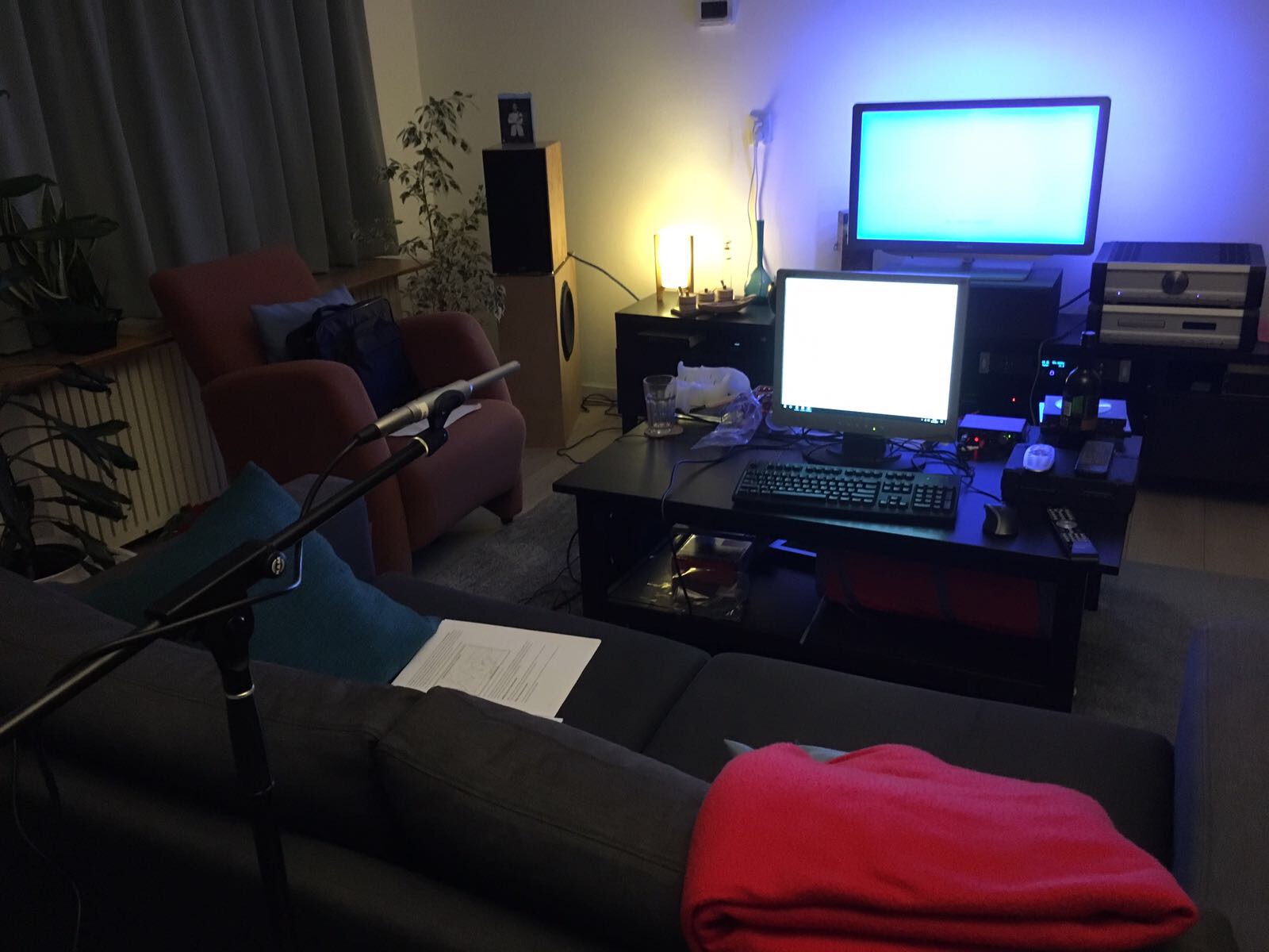

[Edit] Plaatjes van de ruimte / zithoek bijgesloten, tijdens het inregelen en meten. Ff door de zooi heen kijken ;)

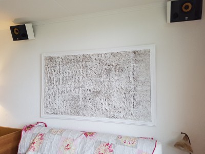

Ik heb zelf een Plaid in een lijst gelijmt. Of het meettechnisch verantwoord is weet ik niet.
Maar, het smoelt wel leuk, en luistert net even rustiger. Met name blaasinstrumenten vind ik wat
aangenamer klinken.

Tja, en zo kort voor een wand is dan ook niet het meest ideale, voor de lol eens een even eetkamerstoel voor de bank zetten en daar op gaan luisteren, het zal je verbazen.
Je krijgt de reflectie van je achterwand goed te horen, en dan inderdaad, met zo een geïmproviseerd element leid snel tot resultaten. :mrgreen:
Alleen moeilijk meetbaar. :)

Foto's, hoewel niet bijzonder duidelijk, aan de eerste post toegevoegd.

Je hebt genoeg om naar te kijken, nu het luisteren nog. :lol: :mrgreen:
OK, ik zie nu dat de luisterplaats niet direct tegen de wand zit. :sure:

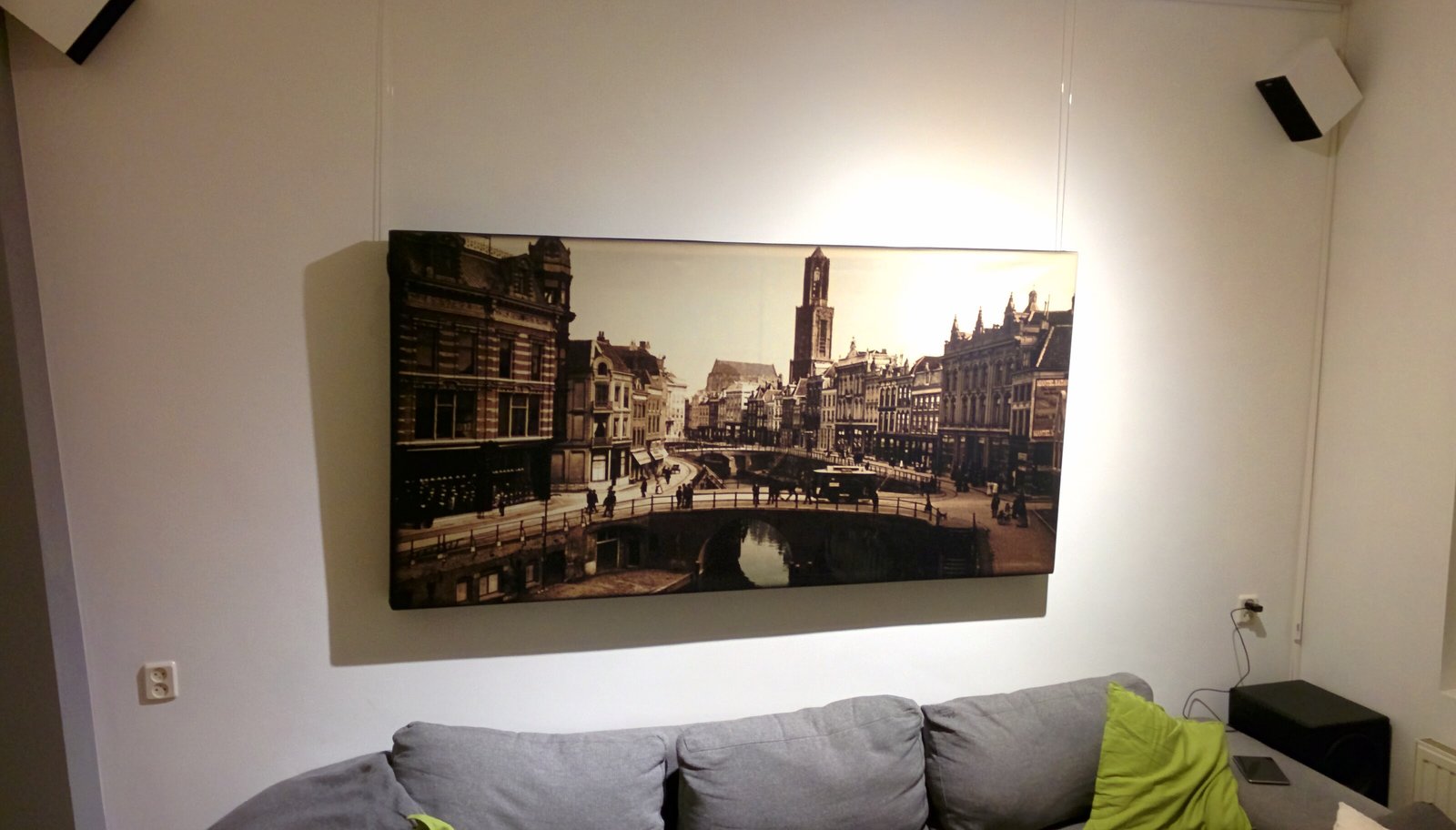

Ik zou eerder richting breedbandige absorptie kijken dan naar diffusie, is namelijk effectiever. En je moet een significant deel van het oppervlakte aan absorptie toevoegen, een enkele m^2 redt je het niet mee. Ik heb zelf aan een ruimte van 28 m^2 vloeroppervlak, een oppervlakte van 4 m^2 aan absorptiepanelen toegevoegd. Die heb ik zelf gemaakt van 80mm high density rockwool. En dat werkt voldoende, geeft enorm veel rust in midlaag/mid. Zowel voor conservaties als muziek erg prettig. Niet meer wachten tot de echo weggestorven is voor je verder kan praten :lol:. Het moet zo dik mogelijk, of je moet het idd van de muur/plafond kunnen afhangen. Anders ga je de tonale balans van het geflecteerde geluid negatief beinvloeden en is de effectiviteit in je midlaag weg. Voor het sub bereik werkt dit niet, en is absorptie sowieso een erg lastige strategie, dus dat is een apart onderwerp. Daarvoor heb je andere effectieve methodes (aantal laagbronnen verhogen + optimaliseren met MSO).

Jag, die kant zat ik ook uit te denken, maar dan aan de voorwand. Zeg maar tussen de speakers, dus achter de tv (of er omheen, wanneer een groter model in huis komt). Dit omdat de wand achter mijn luisterplek voor een flink deel glas is. Ik heb rechts achter de luisterplek wel voldoende ruimte voor iets dergelijks. Maar of dat op die plek nog zin heeft... Links voor, in een hoek, heb ik ruimte voor een flinke corner trap. Zeg maar een hoop gestapeld glas- of steenwol. Mooi is anders, maar wellicht is dat ook met een mooie print af te werken. Ik zal vanavond es proberen wat goede foto's van mijn ruimte te maken en hier te posten.
Overigens, aan het adres van Hannesie: ik heb op zich geen moeite met een 1D of 2D QRD. Die zou je desnoods kunnen afwisselen met boeken- of cd-kasten (om en om). Of net zoals in het voorbeeld van Jag hierboven, voorzien van een stuk textiel, al dan niet bedrukt. Maar als het minder effectief is...

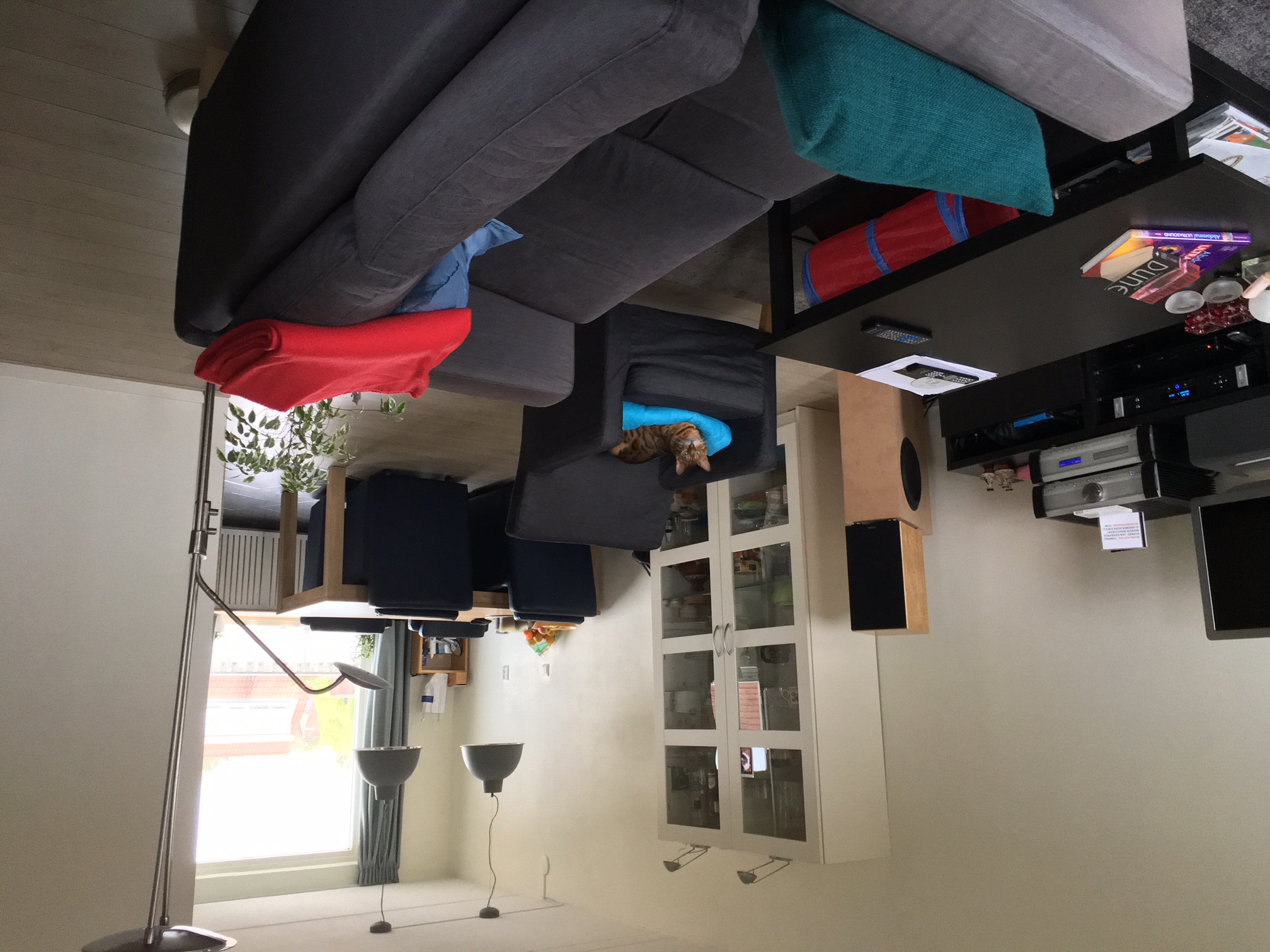

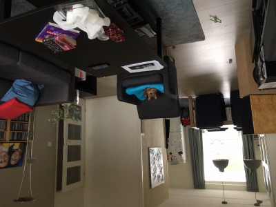

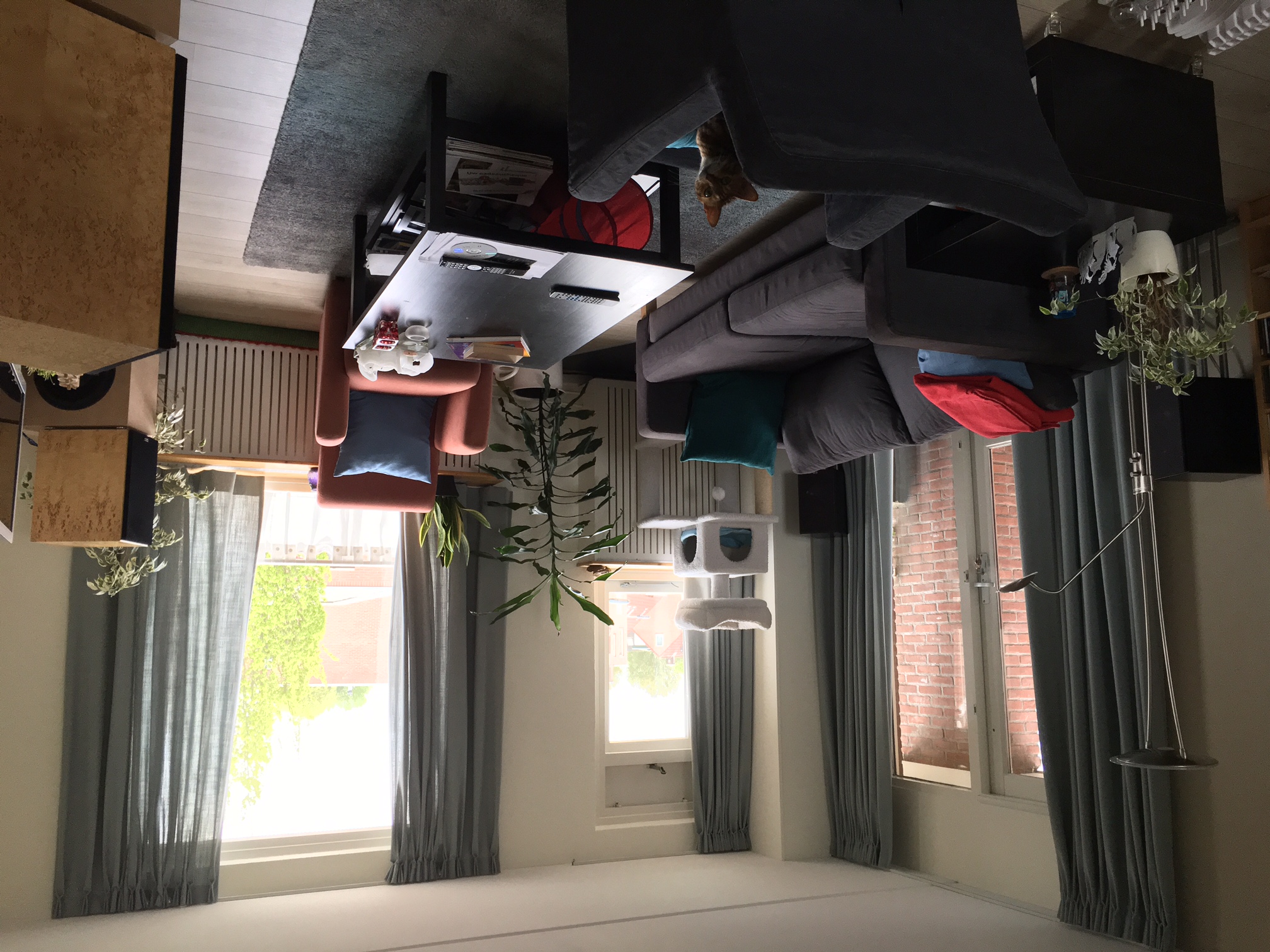

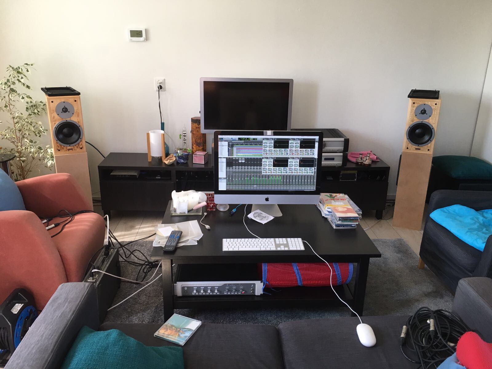

Hier wat kiekjes van m'n man cave. Zithoek met achter de bank, wat mijn luisterplek is, een doorloopje naar de balkondeur. Linksvoor is in de hoek ruimte voor een eventuele corner trap.
Ik speel met het idee boven de tv een soort verlaging te maken (15 - 20cm oid) onder het plafond van een meter de ruimte in en over de breedte van minstens een meter of vier, die dienst doet als bass trap en waar ik ook iets van verlichting (spotjes) in kwijt kan. Maar ook een gewone cloud is een optie.
De wand achter de tv is nu het meest interessant voor het aanbrengen van absorptie. Dat betekent dat de luisterplek een "live end" blijft en m'n speakers in een "dead end" staan. Is vast al wat beter dan nu, maar liever tackel ik de reflecties van achteren en van zij. Of dat in deze situatie haalbaar is..?
Zoals te zien is, is de achterwand met name glas. Pas waar m'n bank aan de rechterzijde ophoudt, begint muur, waar ik iets mee zou kunnen voor het aanbrengen van absorptie.

Berichten: 17865
Re: QRD panelen: heeft iemand hier ervaring mee in een woon- of luisterkamer?
Er ligt in ieder geval een goed boek op tafel. "Frank Herbert" 8) 8)
Dit geeft in ieder geval een beter beeld van het totaal
Berichten: 17865
De wereld blijft wel op zijn kop staan, of ben ik het........?

Gaat vaker mis als ik upload vanaf m'n iPhone. Als ik de foto's open staan ze wel rechtop. Weet niet hoe dat bij jou is?
Berichten: 28468
Hangende kerstbomen ken ik wel, maar hangende meubels? :think: :think:
Berichten: 17865
Ik heb het dan via een foto progje, en als je dan eventueel de resolutie aanpast en saved/bewaard, heb je in de meeste gevallen ook de stand meegenomen als Portrait of landscape.
Maar ik zit hier op van alles, Windhoos Linux Android, behalve Apple.
Ik heb hier nog een oude Photoshop versie in gebruik.
