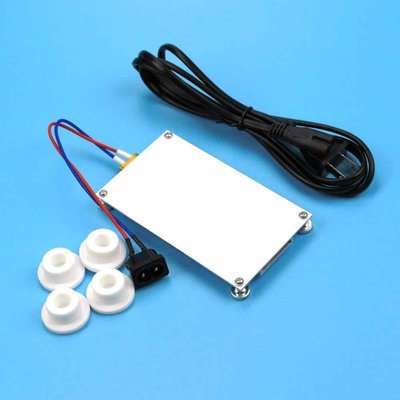

De kunst is dan wel om ze niet aan te laten bakken :D Daarom heb ik mij 2 van deze kookplaatjes aangeschaft:

Zit een zelfregelend PTC element in zodat overkoken niet meer kan

Trouwens de combinatie met die hot plates en hor air is wel heel goed.
Plaatjes rond de 80-120 graden instellen, net onder smelt temp van soldeer.
Vervolgens dan even kort boosten met hot air om te solderen.
Op die manier fik je veel minder heftig bepaalde componenten weg, waaronder LEDs
Uiteraard hangt het ook allemaal vanaf wat je moet solderen, of dat het een soort (mini) productie wordt.

Hebben ze die ook waar je de temp kunt regelen?
Re: Goede loep/loupe
Ja is de oude link waar ik ze gekocht heb maar daar staan ze niet meer. Ze zijn geregeld op ong 240 graden, inherent aan het PTC element. Werkt goed: Gewoon zo lang aanzetten tot dat het soldeer goed vloeit. Ik heb er 2 op een 8mm dikke alu plaat geschroefd. Regelen is wel handig ja, met name ook om vochtgevoelige SMD componenten even droog te stoken van te voren, op ca 120 graden. Denk dat ik er nog wel een temperatuur controllertje aan ga hangen wat ik nog heb liggen.
