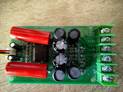

Ik zou een afgeleide maken van Meiborg zijn hoornluidsprekertjes (gewoon hobbymatig, verder heb ik er geen kennis van :-) )
Hierbij zou ik ook een fm-module uit china in plaatsen. Ik zie al wat hoe ik het zou doen, maar blijf hangen bij de voeding. Hoeveel ampère zou de voeding nodig hebben?
Bedankt alvast!
Re: voeding voor ta2024
Ik lees in deze datasheet dat het ding 2 x 15 Watt kan leveren bij 4 Ohm.
De nominale bedrijfsspanning is 12 Volt DC. ik gok dus zo dat met ongeveer 2,5 tot 3 Ampère wel mooi ruim zit ?
Ik weet natuurlijk niet welke implementatie je gebruikt, je geeft alleen het chiptype op.

Hmm, 1 vraag opgelost en nog ene er bij :-)
