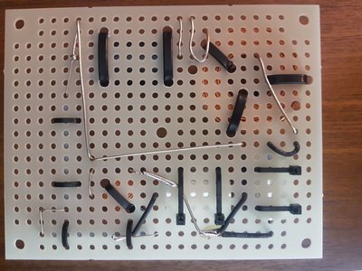

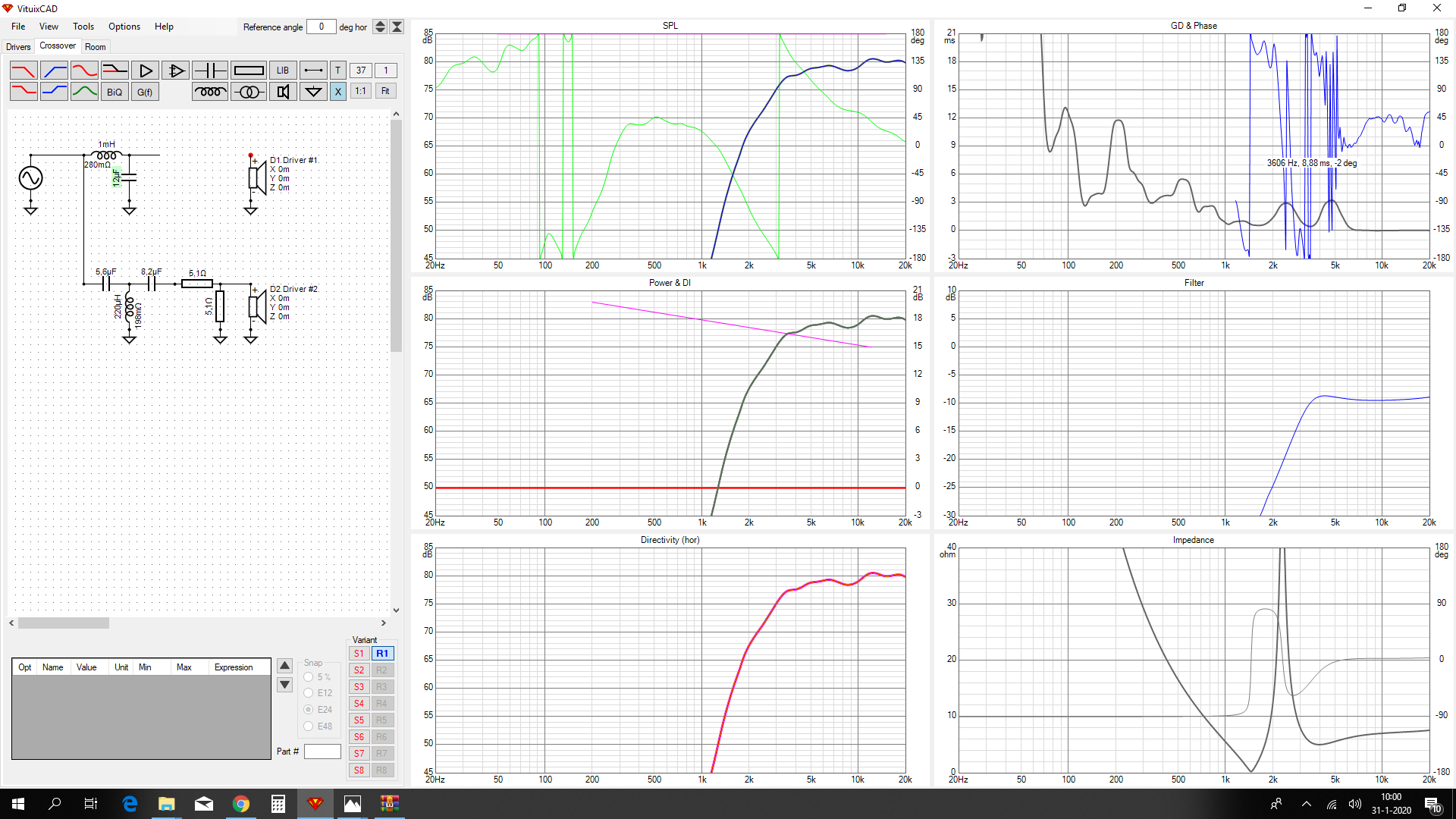

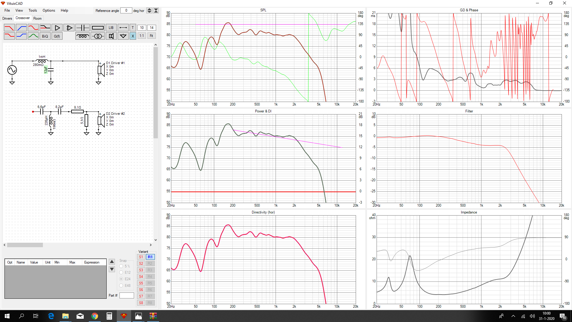

Zoals eerder gezegd wat meet probleempjes maar ik kon er toch wel een mee werken, al zie wel wat anomalie in VituixCAD rond het XO.
Programma is ook nog redelijk onbekend dus zal vast ergens klein foutje in zijn geslopen.

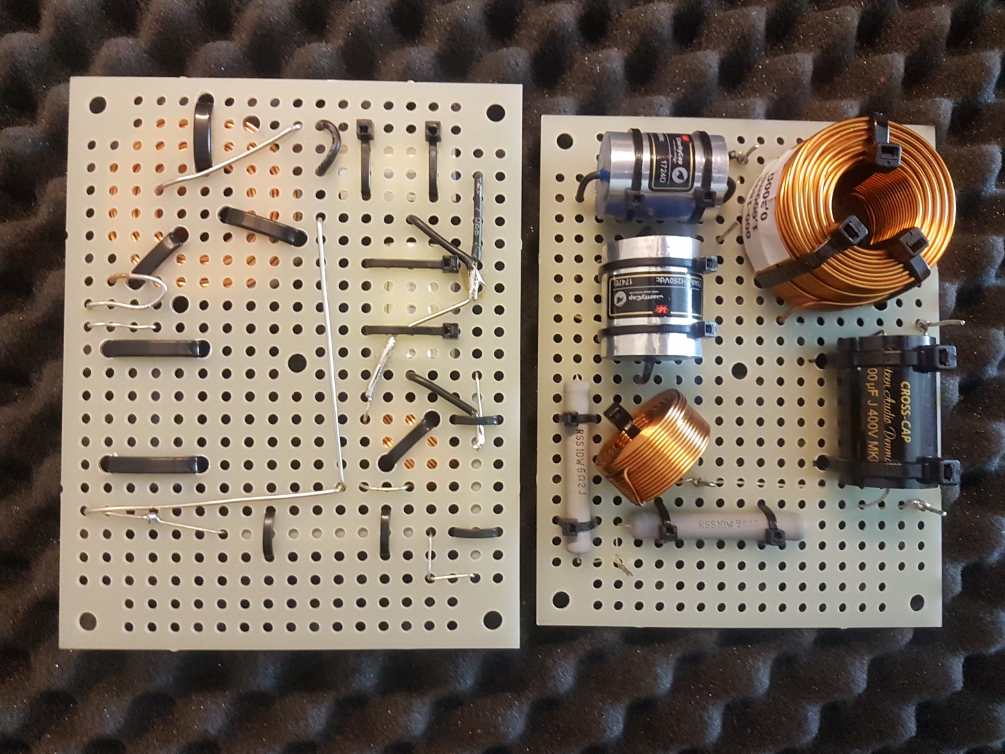

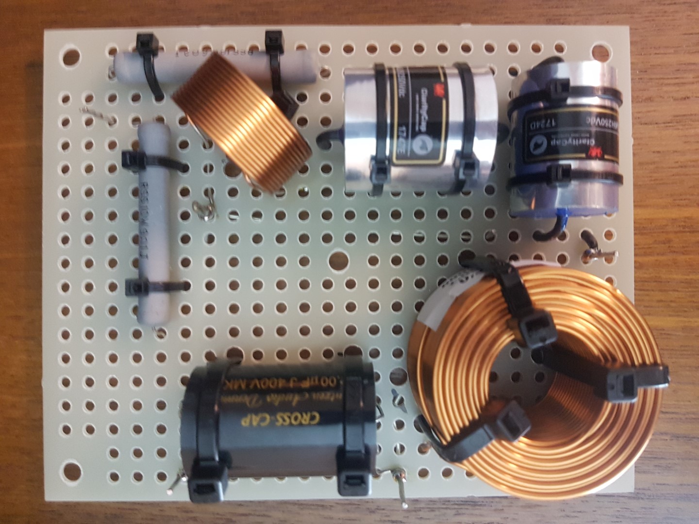

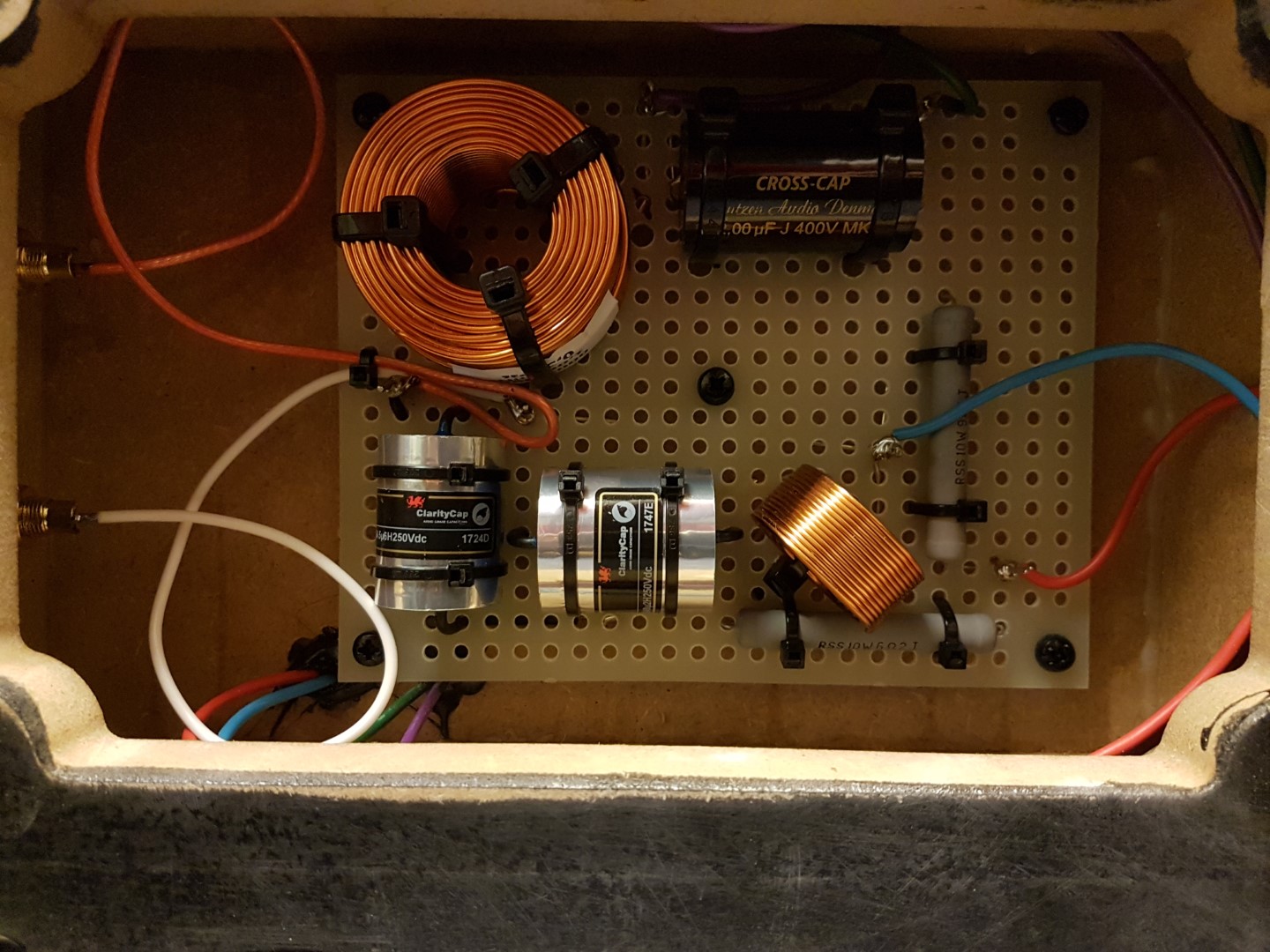

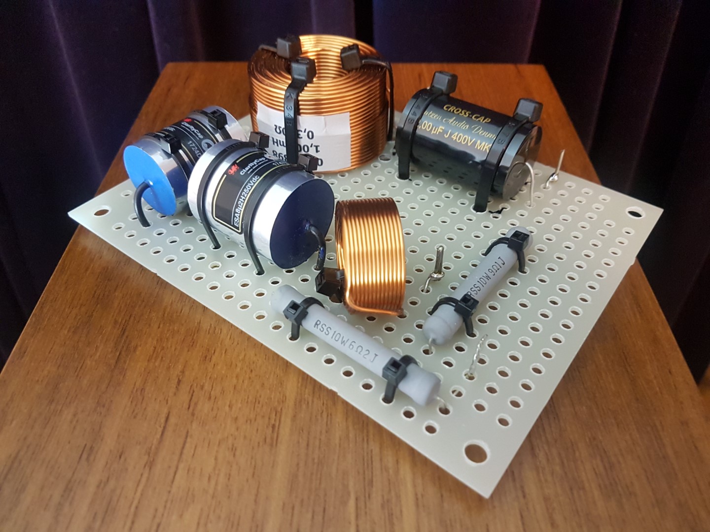

En wat is er mis met een beetje hardwiring :)

Ik ken VituixCAD niet, maar Xsim werkt heel betrouwbaar en is freeware!

VituixCAD is ook freeware, ik zal Xsim eens opzoeken.. de meetfiles heb ik wel staan.
En voor dit moment is het wat het is, was er meer tijd kwam er meer raad :)

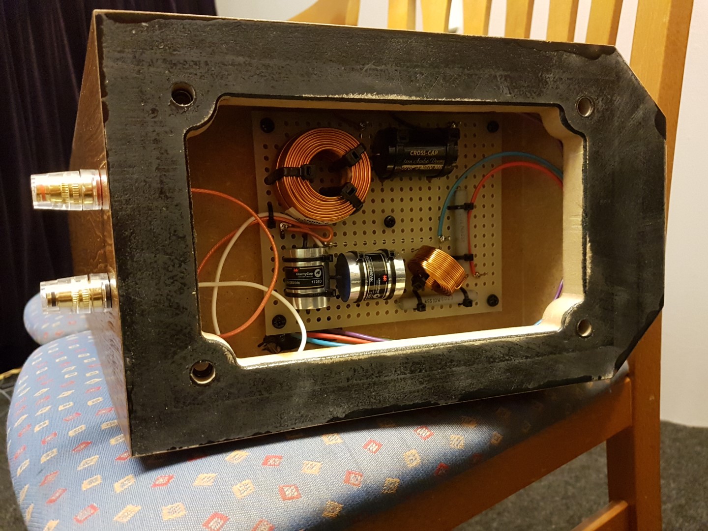

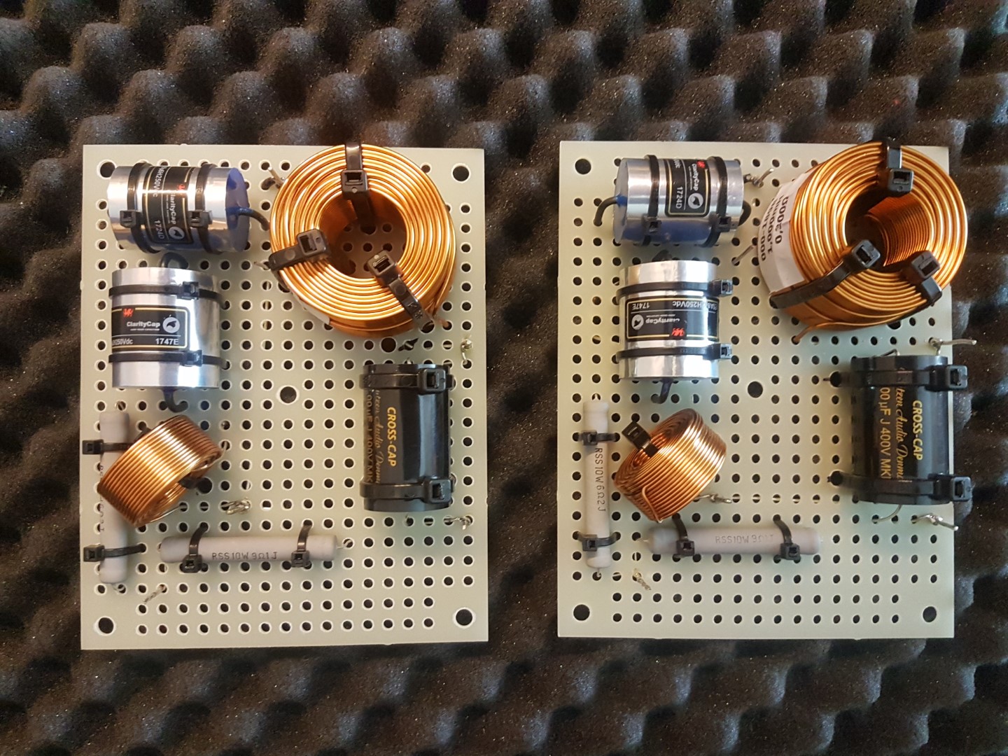

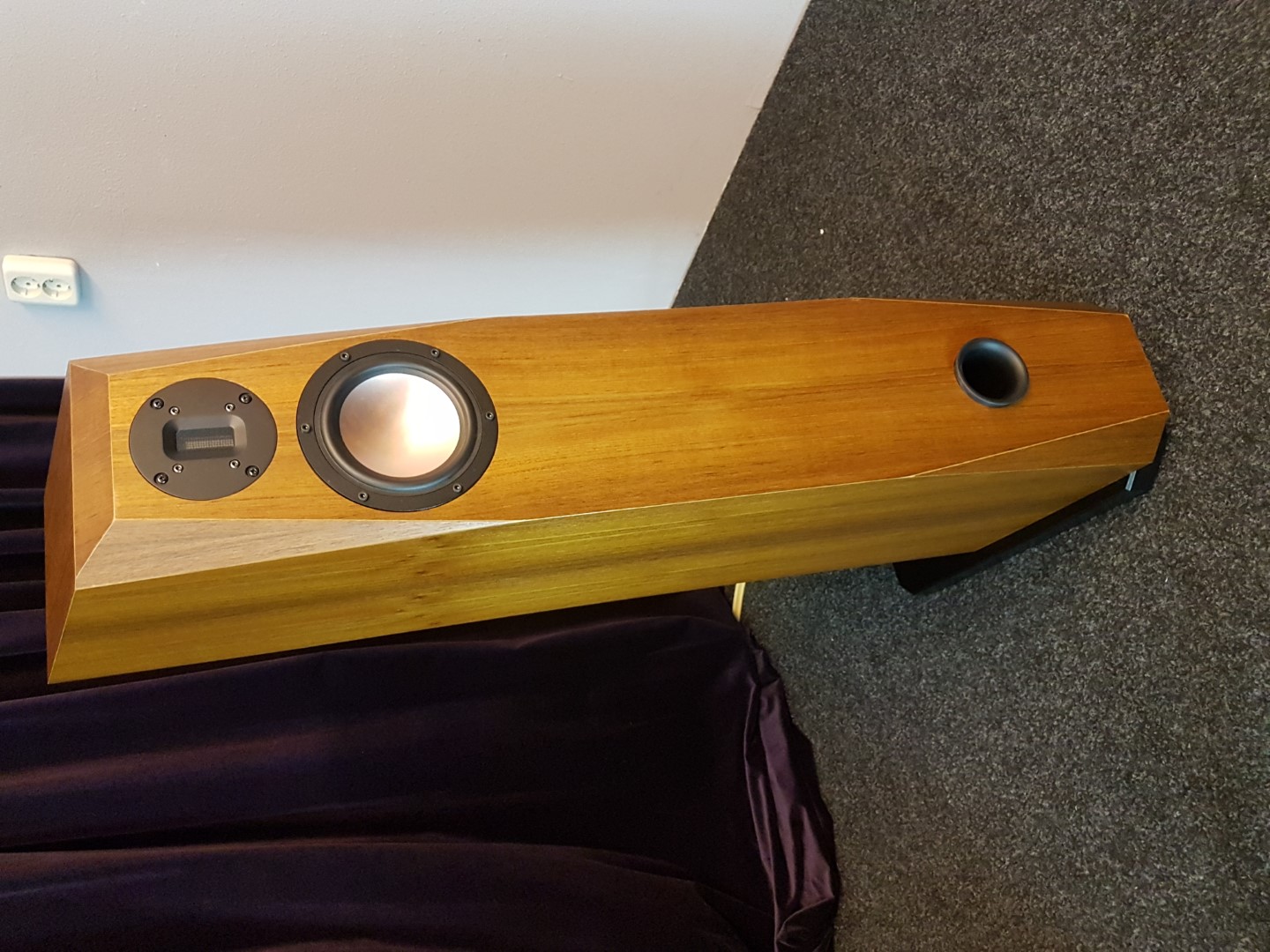

Ingebouwd en klaar voor morgen.. rest nog netjes verpakken voor de trip naar Hengelo.
Ohja.. voet van de speaker(beukenmultiplex) toch maar zwart geverfd.

Strak en ingetogen! :goedzo: ...

Dit zou de vrouw zelfs goedkeuren voor in de woonkamer [-o<

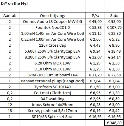

Uitgebreid budget lijstje.
