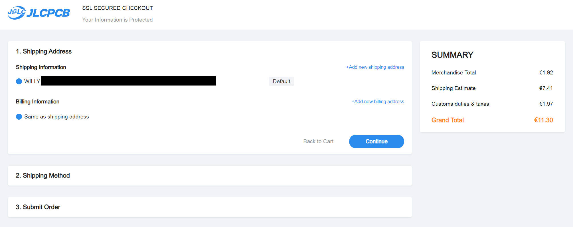

Om een idee te geven van de prijs: voor 5 printen (= minimum aantal) met afmetingen 7 x 8,5 cm, dubbelzijdig, betaal je inclusief verzending door EuroPacket dan €11,30. De taksen enz. worden nu bij JLCPCB meteen ook verrekend tijdens het afwerken van de bestelling.

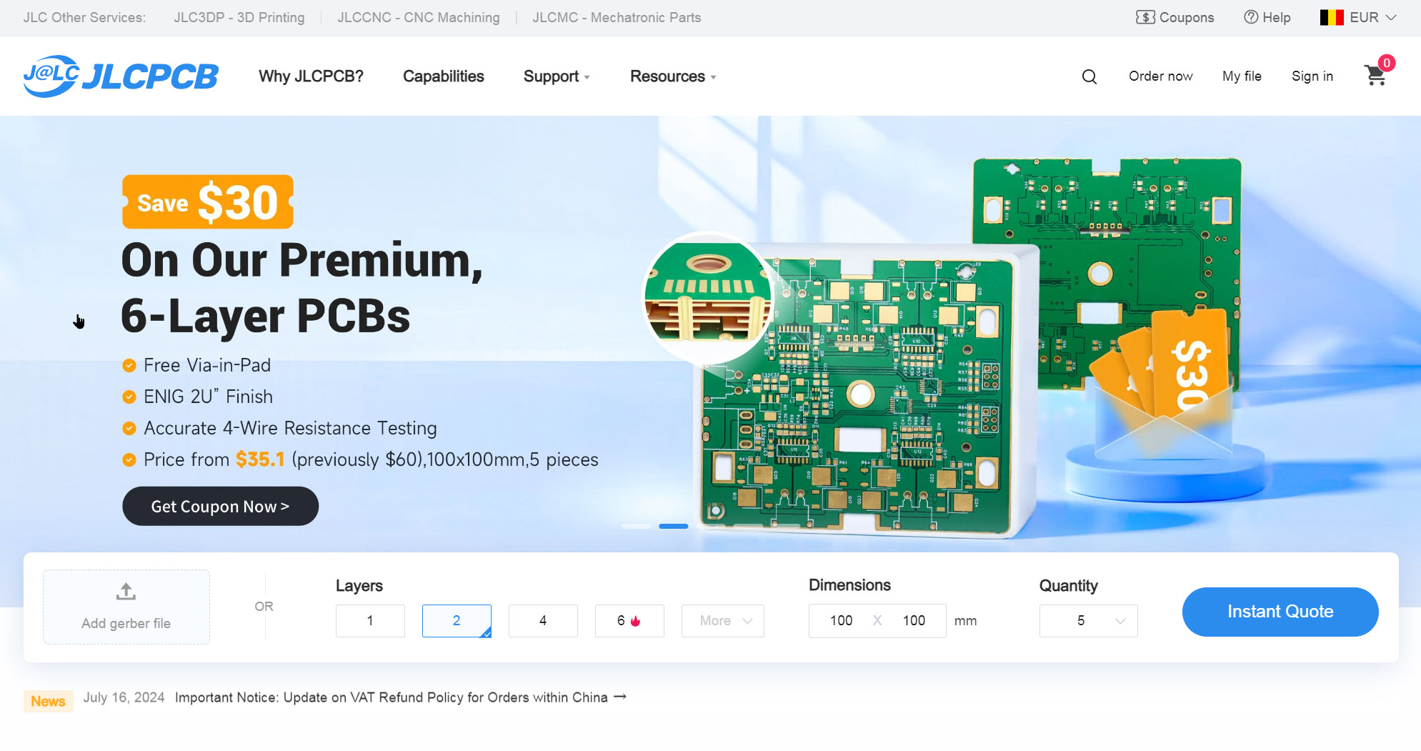

Hoe bestellen?

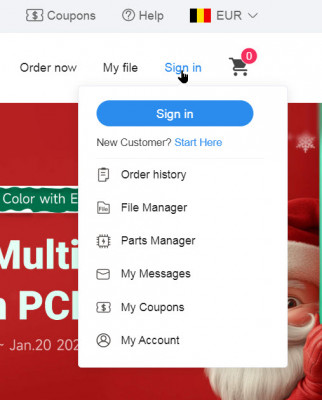

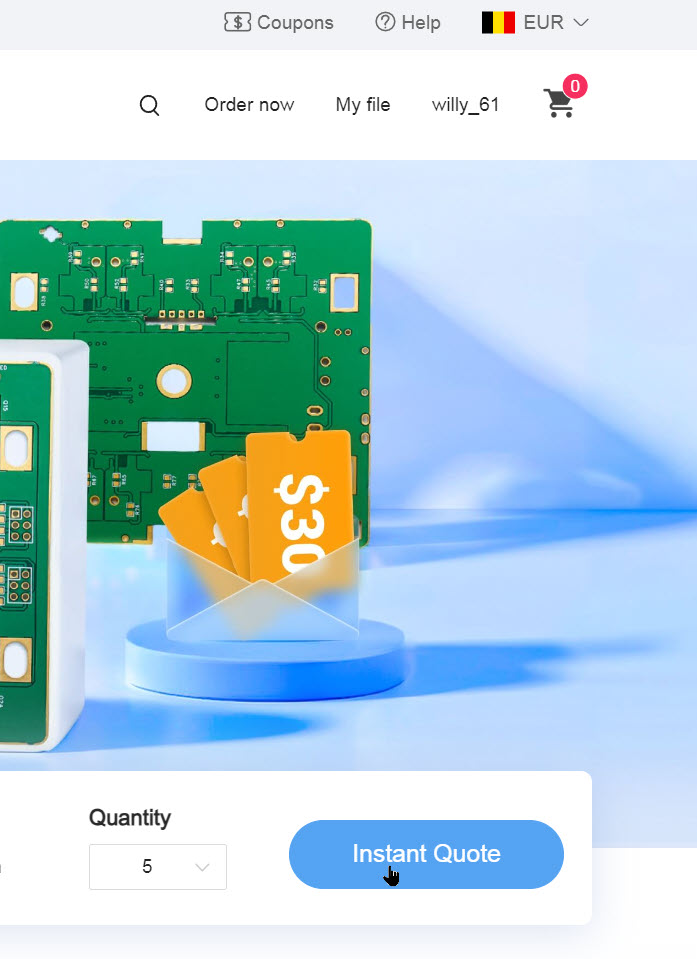

Beginpagina JLCBCB klik "INSTANT QUOTE":

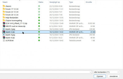

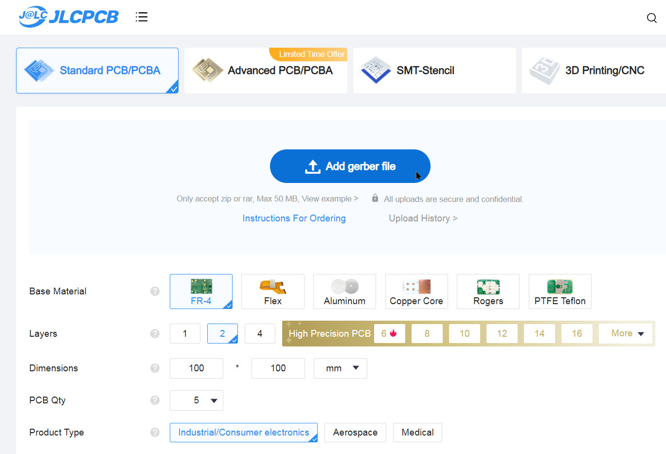

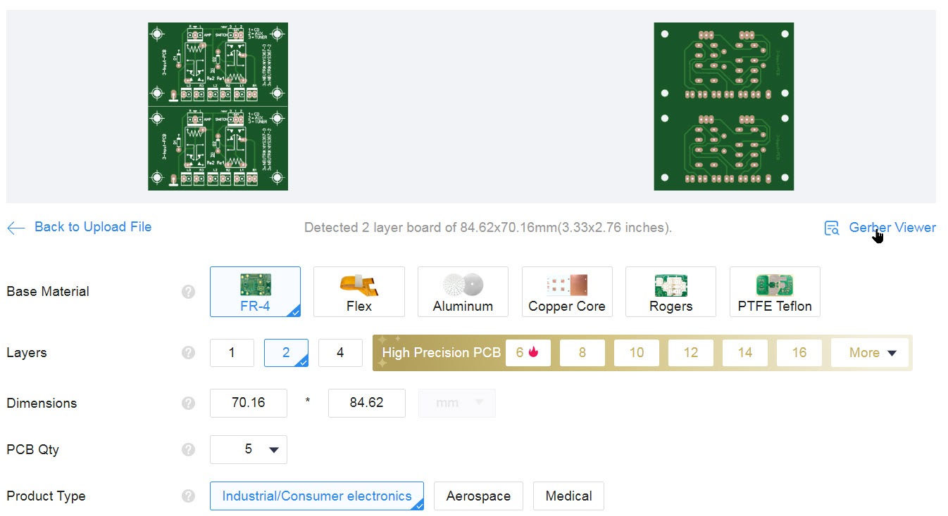

Upload je RAR of ZIP-file met de gerbers:

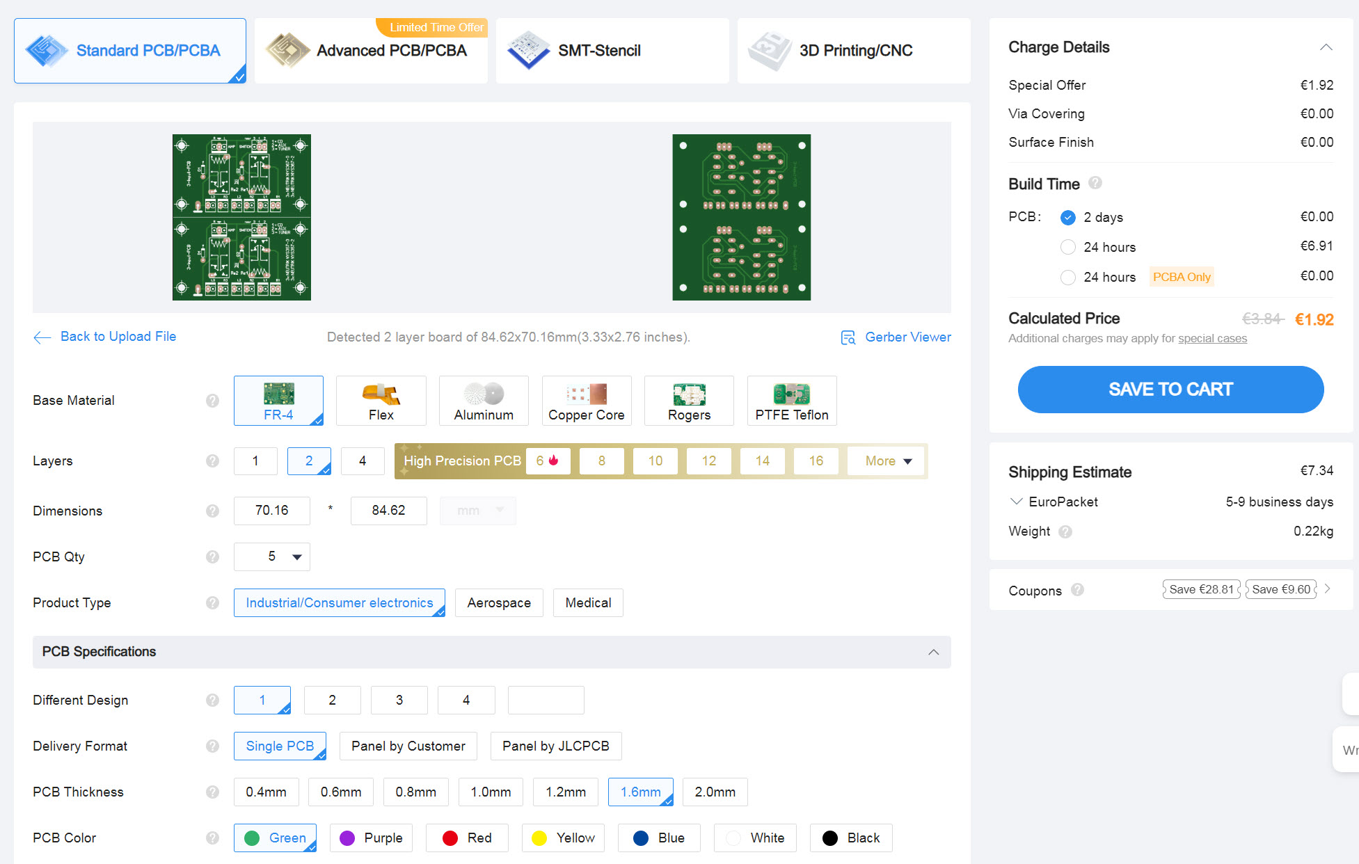

Je ziet dat de gerbers geladen zijn:

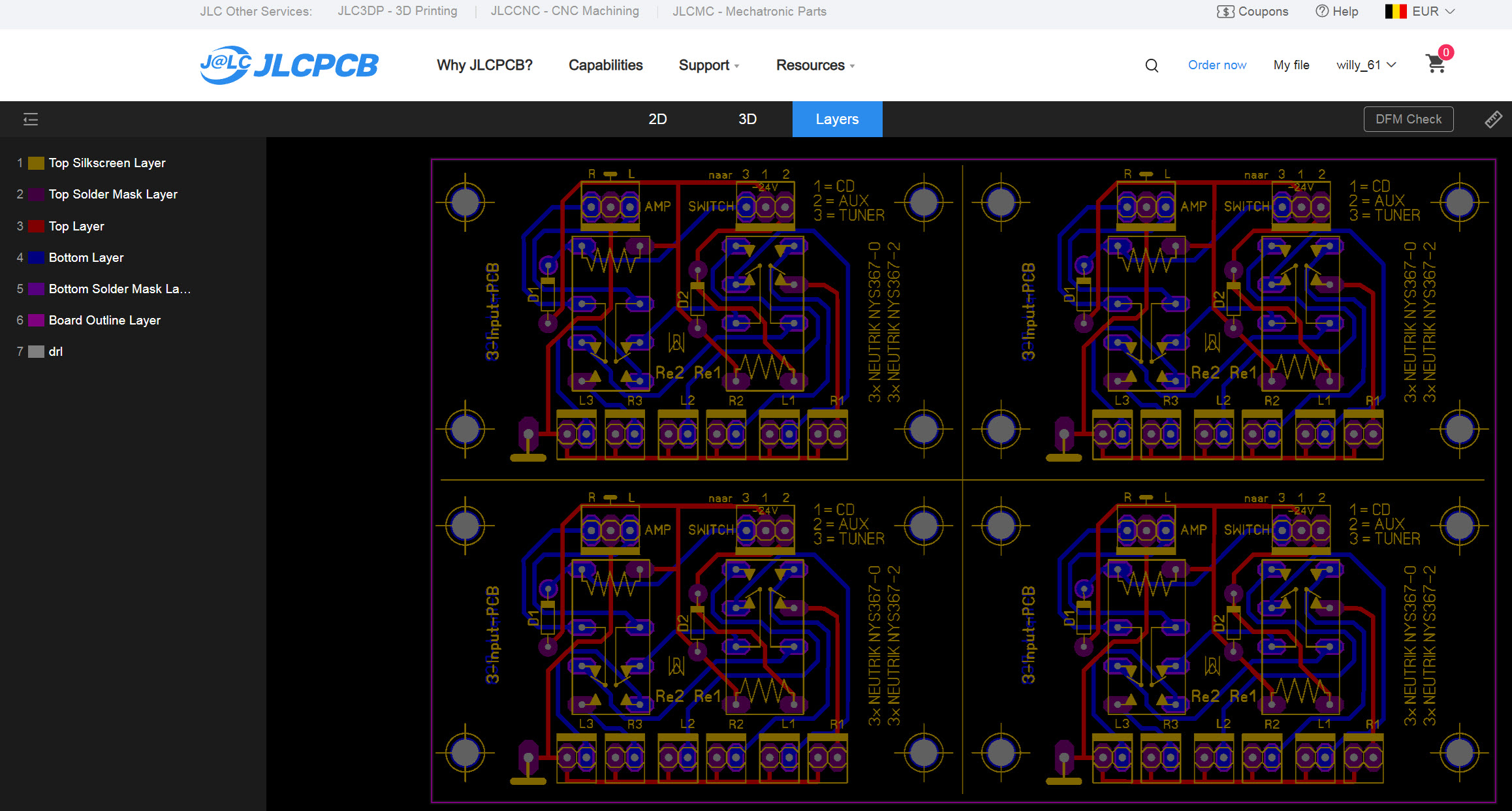

Als het lukt, kan je ( in een nieuw tabblad van je browser) de print bekijken in de Gerber Viewer:
...soms lukt het niet en blijft de gerber pagina "hangen" dan moet je even later nog eens proberen.
Ga terug naar het eerste tabblad.

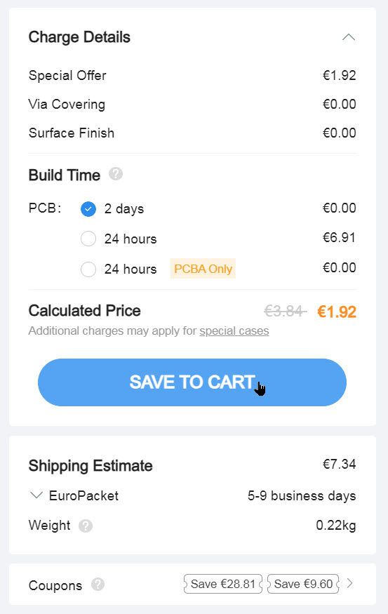

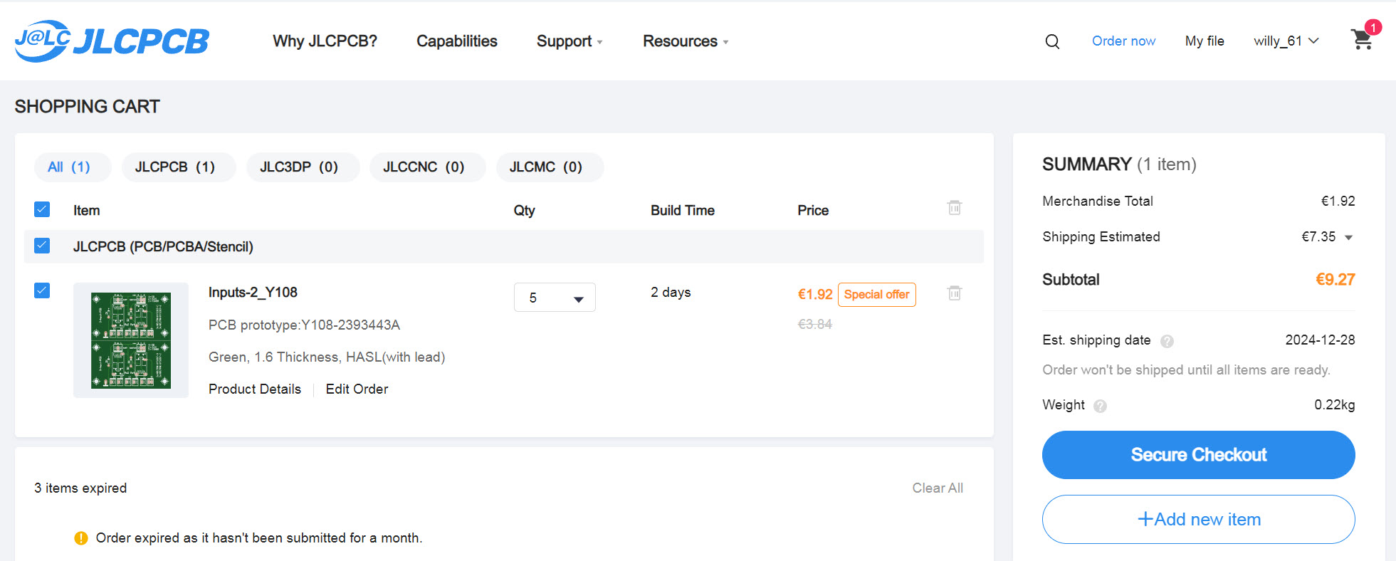

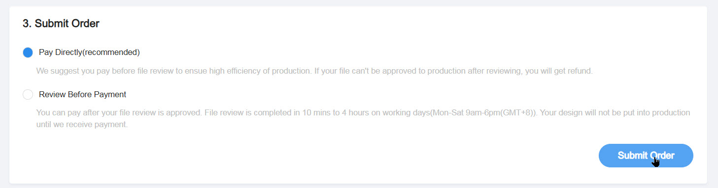

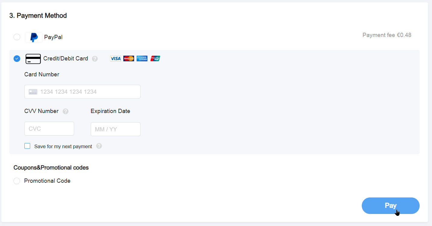

Je kan hier al kiezen voor de verzender onder "Shipping Estimate" (onder "SAVE TO CART"), je ziet meteen wat de kosten zijn.
En daarna hoef je normaal niks meer te wijzigen, kontroleer of de afmetingen correct zijn en ook het aantal dat je wil. Je kan ook de kleur van je print wijzigen.
Dit is alles, je kan nu je opgeladen gerbers naar je bestelkar opslaan en handel je bestelling verder af zoals alle online bestellingen.
