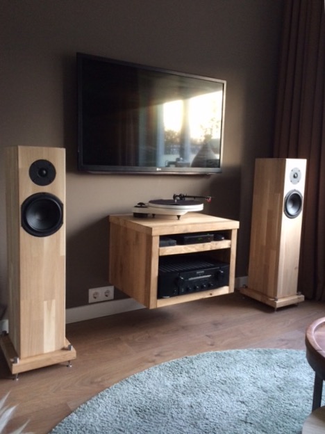

De LBVS is al vaak gebouwd, hier een beknopt overzicht:
r.ladage:
Thomox:
3sly
Lieuwe:
Vinculum:
Ray5150
als er nog andere links zijn, Afbeelding die dan even aan me door
