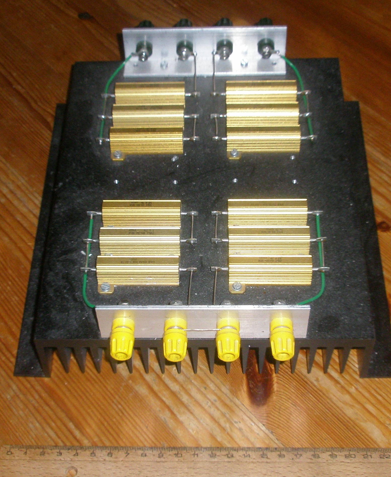

Ik heb nog wel een koelplaat liggen van 25 cm x 20 cm met koelribben van 4cm. Het gewicht is 2,5 kg. De thermische weerstand weet ik niet. Is gebruikt, maar nog goed herbruikbaar (er zitten wat kleine gaatjes in).
Ik gebruik er zelf ook 1 met weerstanden erop, zodat ik 2x2, 2x4 of 2x8 ohm kan kiezen. Werkt heel goed voor versterker testen. Zie foto.
