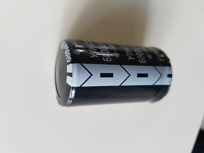

Een vriend vroeg of ik even naar zijn acoustic energie subwoofer wilde kijken.

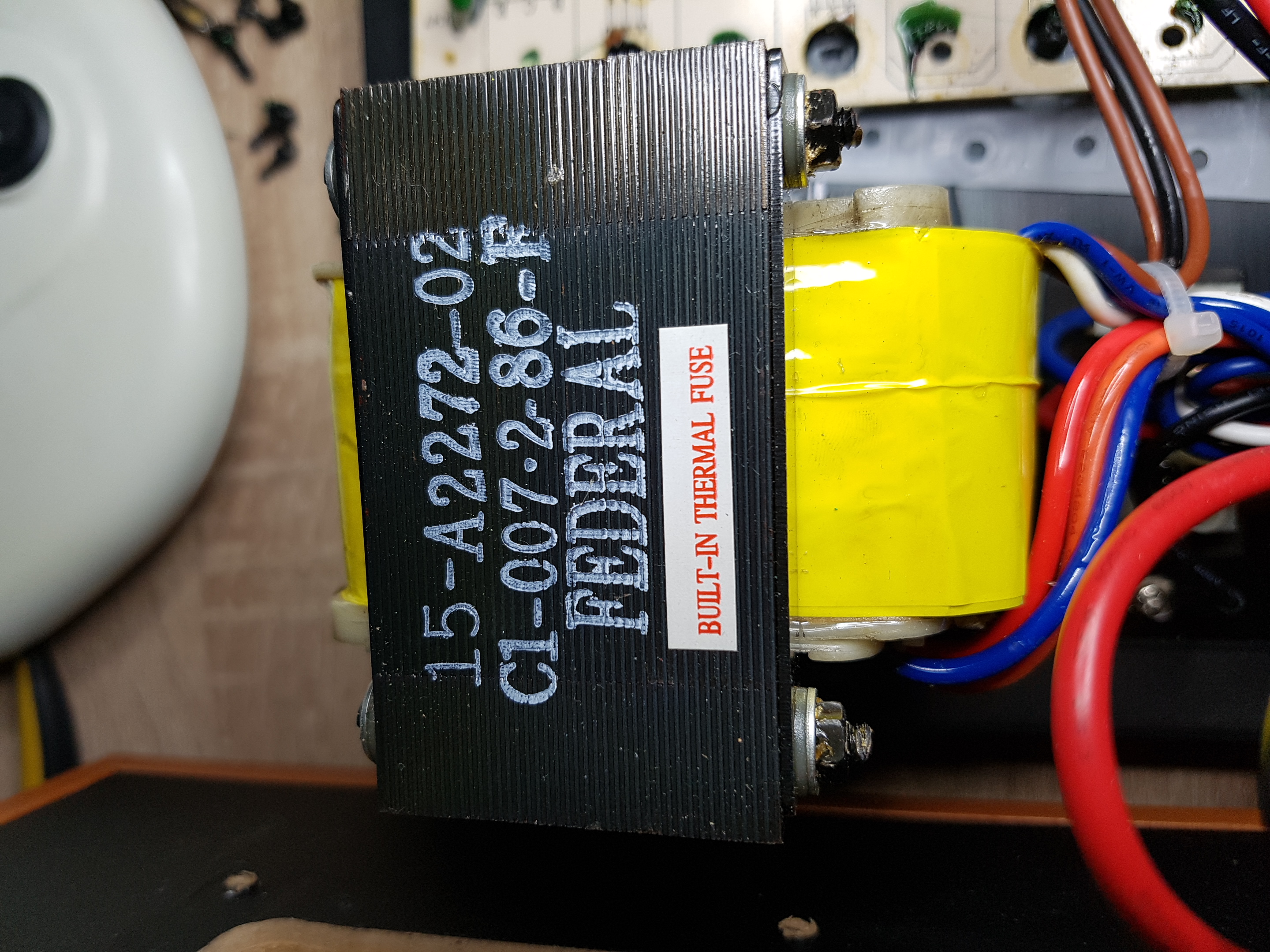

Er zit een zacht brommetje in. Na klein onderzoek blijkt de brom uit de trafo
te komen. Ik heb de plate er uit geschroefd. Beide voedingselco's staan behoorlijk bol.
Dus ik dacht kat in het bakkie. Nu heb ik ze er uit gesoldeerd, maar ze meten goed.
Wat kan ik nu het beste doen? :think:

bol staan is geen goed teken.. nieuwe er in lijkt me?
en check of de trafo goed gemonteerd zit, goed rubber er onder en de bout goed aangedraaid

Toch vervangen. Als ze bol staan duurt het niet lang meer voordat ze gaan lekken. Het elektrolyt is corrosief, dus dat geeft schade aan de print.
Maarrr... Sommige elco's hebben bovenop een plastic plaatje om het ding rondom te isoleren. Dit plaatje wordt weleens bol gedrukt door de krimpfolie. Als dit het geval is, is er niks aan de hand.
Foto?

Ik ga in ieder geval nieuwe bestellen.
Maar het viel mij op, dat ze wel goed meten.

lastig te zien zo, maar ...
Als het plaatje krom zou staan door de krimpfolie, zou er ruimte onder moeten zitten.
Ik kan het niet indrukken.

Die moet je gewoon vervangen. Hoe heb je ze gemeten? Alleen de capaciteit of ook de esr-waarde?
Mechanische brom uit de trafo kan aangepakt worden zoals HenkJan het beschrijft. Hoe oud is die subwoofer? Oudere apparatuur zet ik vaak op 240V, dat scheelt ook.

Ik weet niet hoe betrouwbaar mijn meter is, maar die zegt, esr .03 ohm. En 6853µf.

Nu ze er toch uit zijn: vernieuwen. Denk dat de print een tweede wissel niet zal overleven.

Inderdaad, vervangen. Ze zien er uit alsof de bovenkant omhoog is gekomen, en waarschijnlijk zijn ze al open. Ik meen wat rommel op de bovenkant te zien...
Wat voor meter gebruik je?

Ik heb zo'n goedkoop metertje van alie. Niet accuraat, maar geeft wel een goede richting.
Kan zo snel even geen condensatoren van 80 volt vinden.

Wat voor trafo is t? Dan kan je toch wel goed schatten wat de gelijk gerichte spanning wordt

Van het type wordt ik niet veel wijzer.
Misschien dan toch even los solderen.
