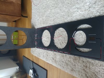

Ik heb die Canare gewoon opengesneden en per speaker twee aders gebruikt. Aanrader...
Re: DIY C1 'begun the clone wars have'
Dat is het idee en moet zeker wel passen. Ben erg benieuwd!Leeuwarden schreef:Ik heb die Canare gewoon opengesneden en per speaker twee aders gebruikt. Aanrader...

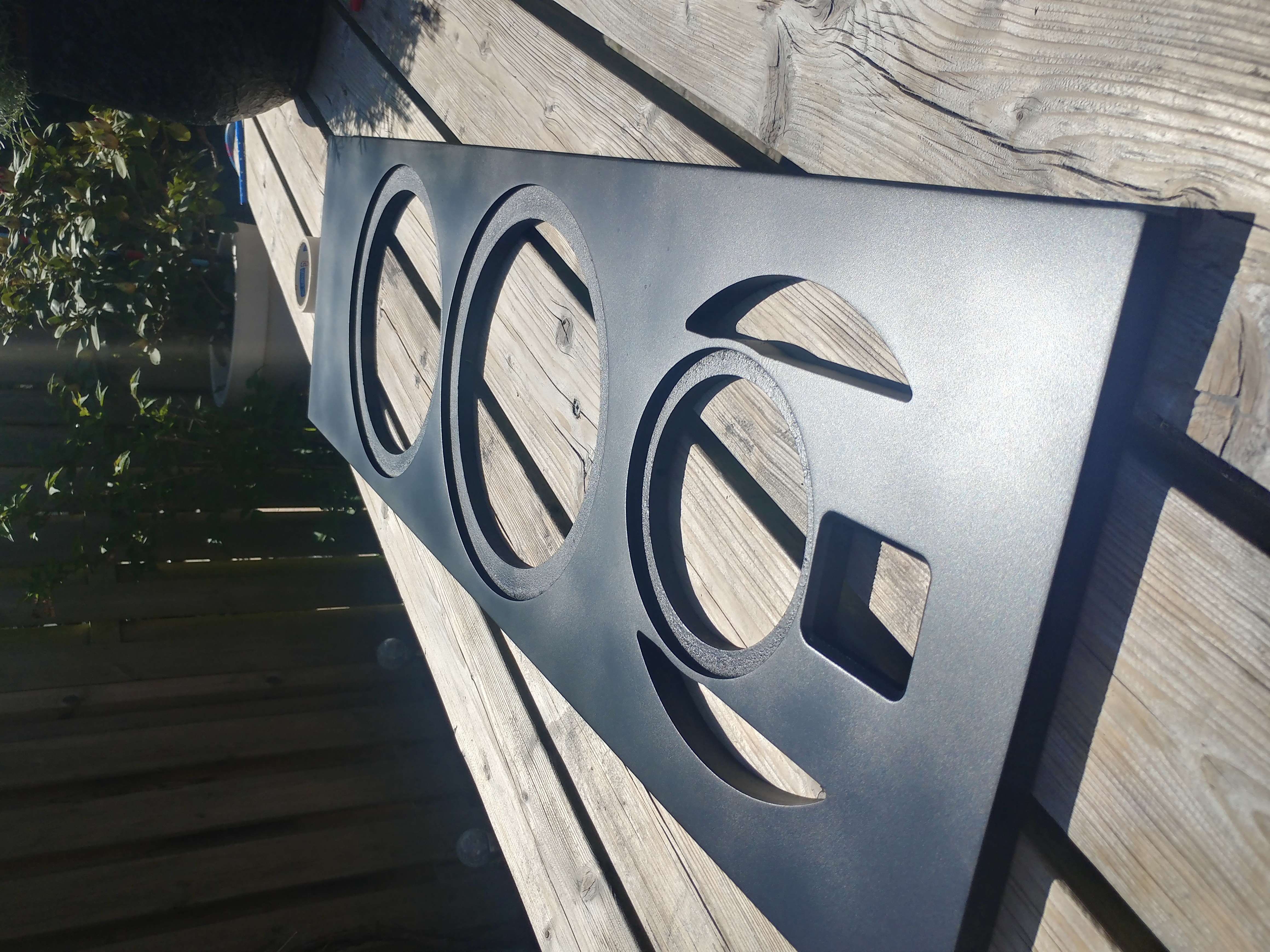

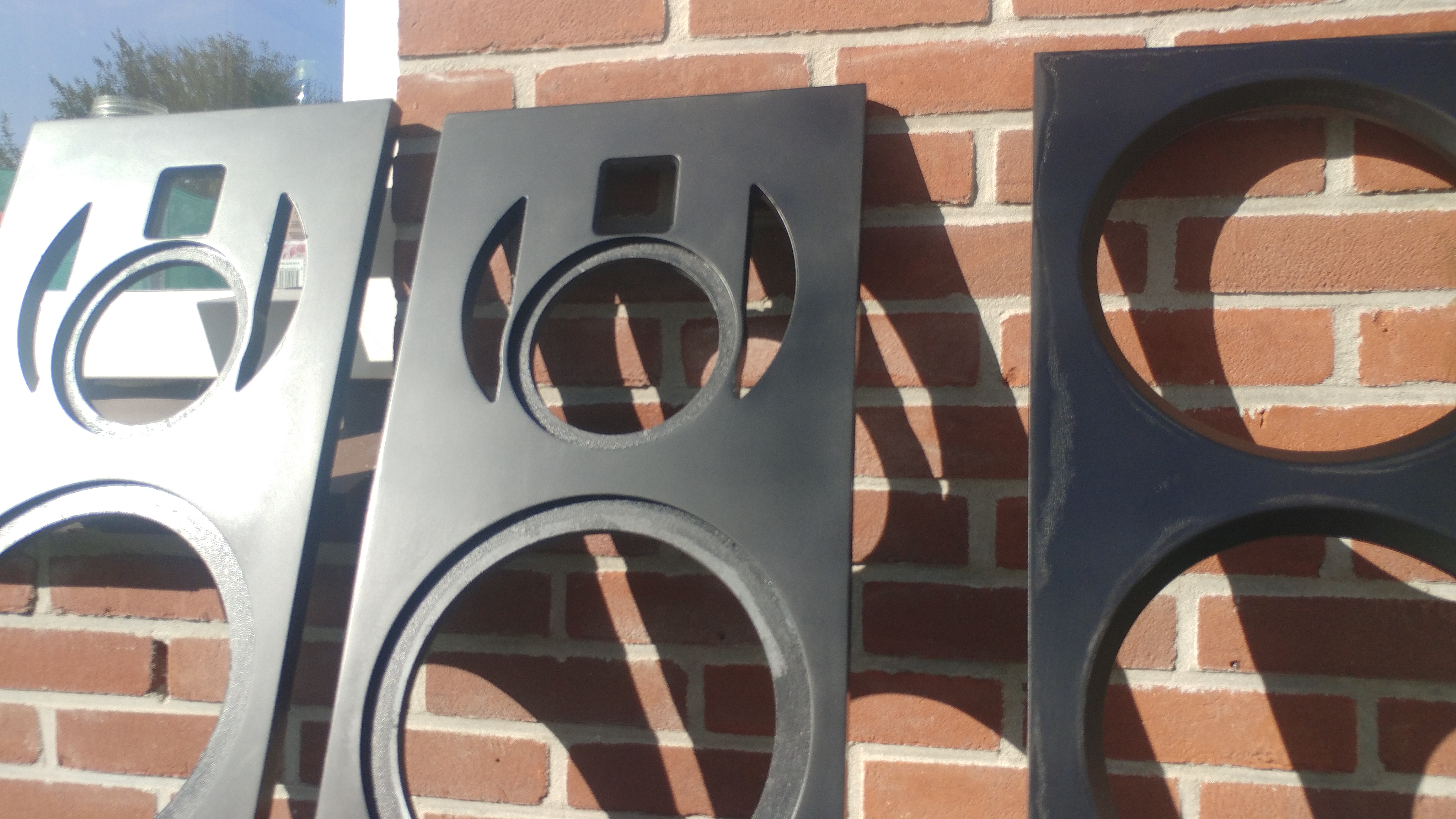

Zo, tijd voor een update!
Het is natuurlijk net alsof het helemaal stil gelegen heeft de laatste 2 maanden maar niets is minder waar.
Na de laatste verflaag weer vlak geschuurd te hebben heb ik professionele spuitverf gekocht bij een lokale autoboer.
Eigenlijk gaf dat direct een prima resultaat! Geen stofjes en geen zakkers. Hop, alles in de spuitlak dus! Eind goed, al goed?

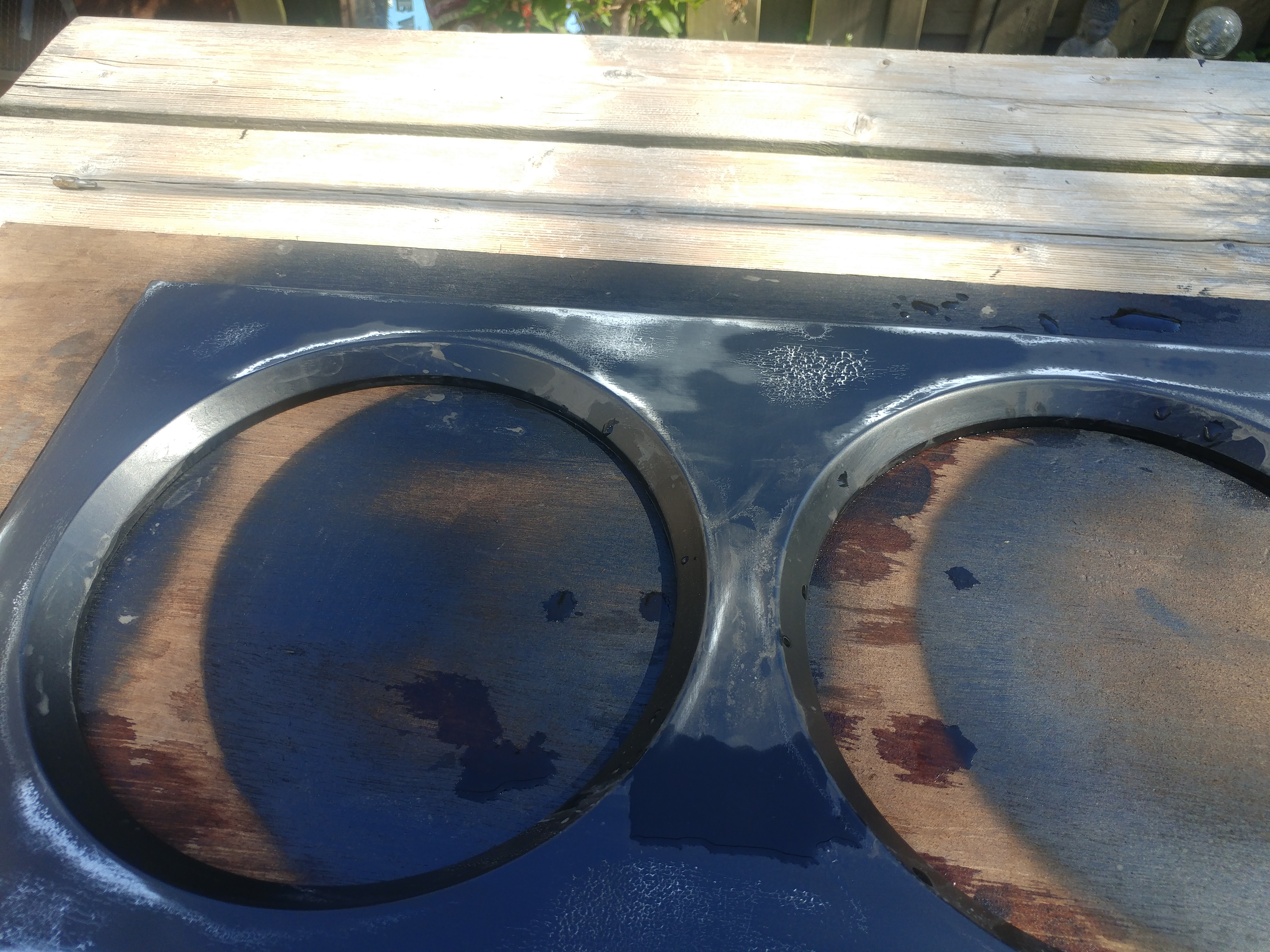

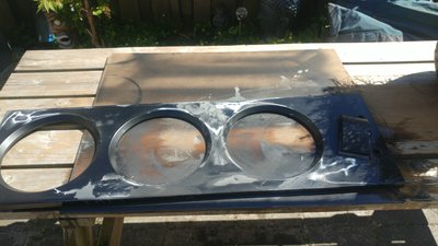

Niet zo snel.. hey wat is dat nou, de verf lijkt op sommige plekken wel een beetje krakelee..
Blijkbaar reageerde sommige plekjes waar de spuitverf iets dikker was opgebracht met iets in de onderlaag.
Maar even vlak schuren want toch tijd genoeg vanwege de corona. Uiteindelijk alles weer vlak en opnieuw een proefstukje gespoten en je raad het al, de reactie kwam terug. Na een aantal schuursessies bleek het de spuitplamuur te zijn die ik na de grondlaag had aangebracht om het nog even strakker te krijgen, dat werkte nu dus mooi tegen!

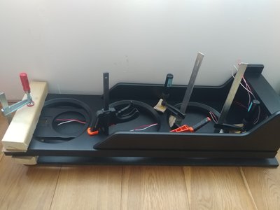

Uiteindelijk heb ik alles kaal geschuurd, opnieuw gegrond, geschuurd en in 3 lagen gespoten met daar tussendoor korrel 400, 600 en 1200. Kabeltjes erin gefrut en dicht gelijmd met powerfix. Ik vond de zijkanten van de baffles toch niet helemaal mooi aansluiten dus die heb ik even geschuurd, geplamuurd, gegrond en opnieuw gespoten, ik had er inmiddels behendigheid in en nu moet het ook écht strak worden natuurlijk.
Dit zijn ze geworden:

- Barry2001
- Algemene moderator
- Berichten: 15171
- Locatie: Hengelo

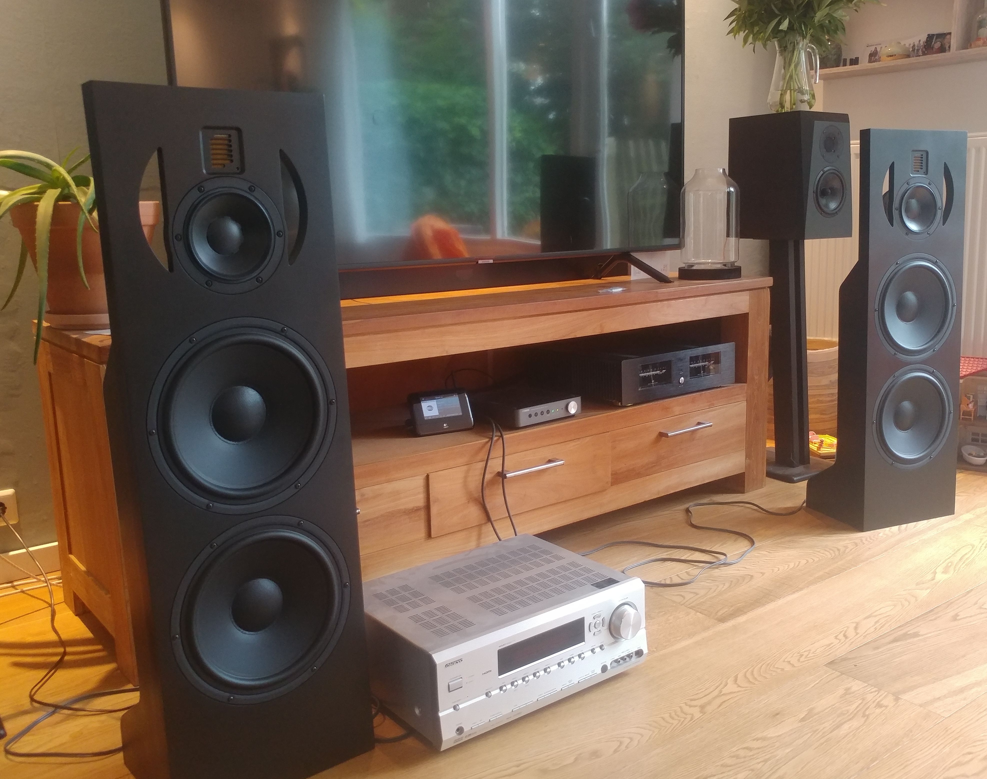

Prachtig Erik
Heb je de CA amp aan (ik zie metertjes wapperen
) of die Onkyo ervoor?
Tijdens de foto stond de CA inderdaad te wapperen.
De Onkyo heb ik van zolder gehaald omdat de C1's blijkbaar wat meer sap nodig hebben.
De C1 klinkt echter op de Onkyo ook nog niet fantastisch dus óf ze moeten nog even inspelen óf ik heb iets fout gedaan met het filter.
Wat dat betreft gaat het bij mij meestal niet in 1x goed
