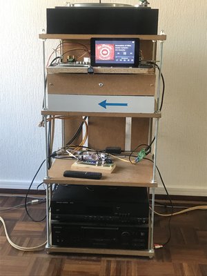

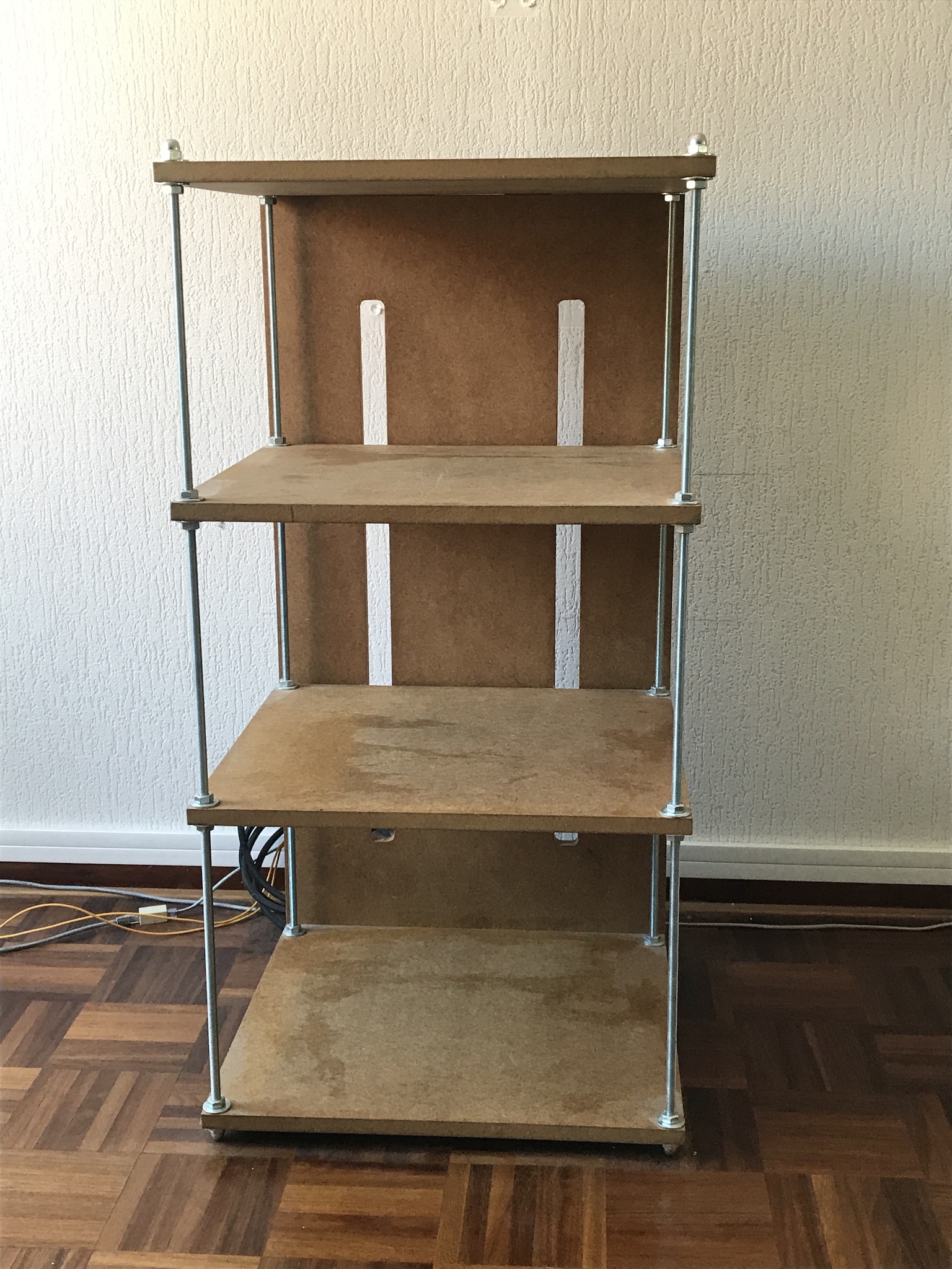

Heel wat jaren heeft onderstaande rek er gestaan een keer gemaakt met hemelvaart maar het werd toch een keer tijd voor wat anders.
Het oude rek was gemaakt van M10 draadstangen (praxis had niet wat anders) en 10mm MDF afgewerkt met olie wat ik nog had staan.
En zo stond die er gevuld bij.

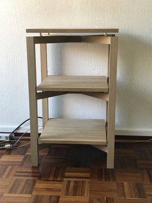

Het nieuwe rek is gemaakt van oude eiken tafels die ik heb verkregen via een weggeefhoek op FB en zo blijven de kosten mooi laag.

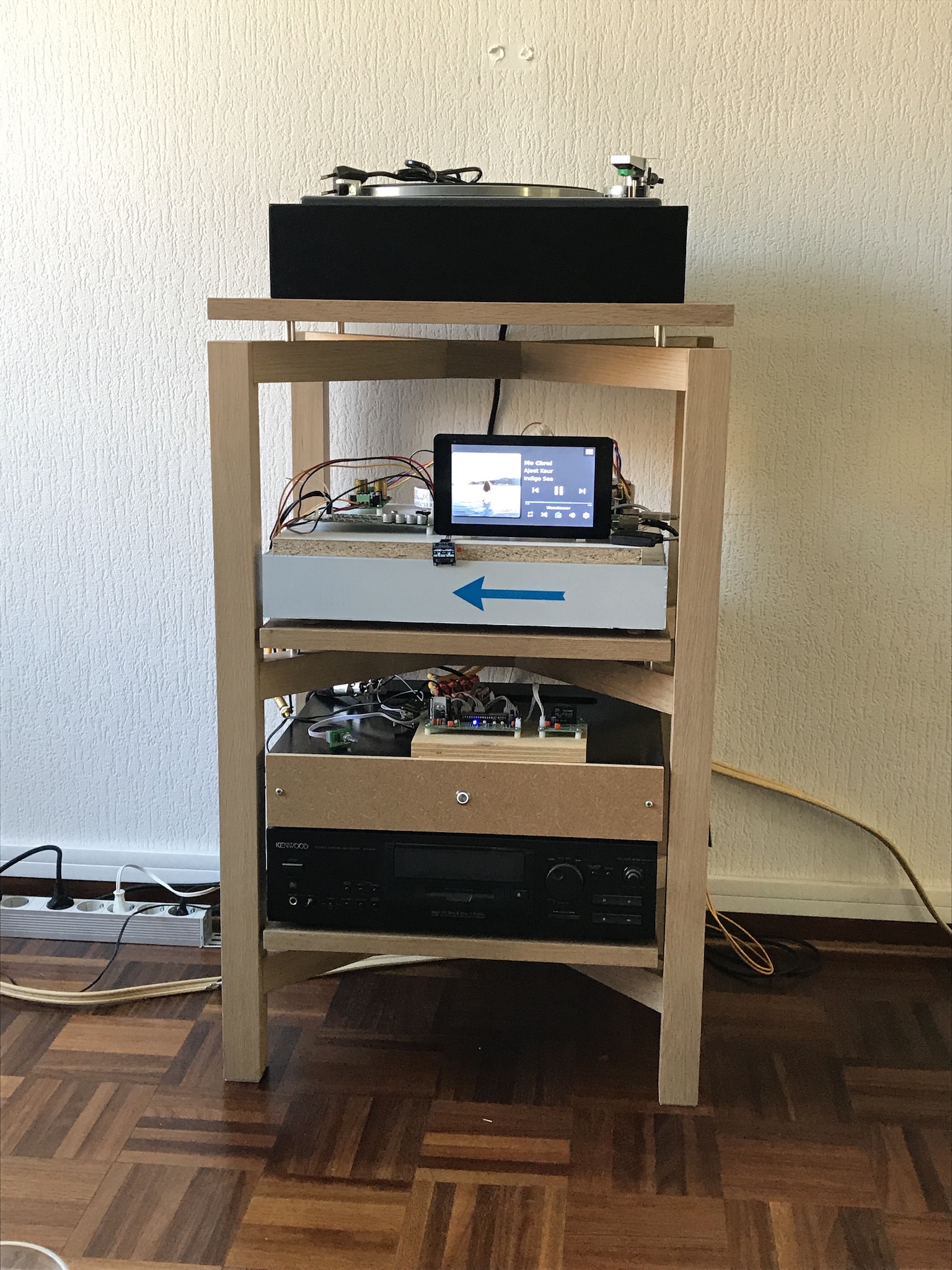

En er is weer :-({|= en het oude rek is ook uit elkaar MDF voor de container en de rest voor in het magazijn.
En zoals te zien is nog genoeg te hobbyen.
Boven op de Lenco L75
Middelste vak de streamer waar ik mee bezig met daaronder de Pearl II op accu.
Onderste vak ingang/volume regeling moet nog een behuizing voor gemaakt worden daar onder de Hypex NC500MP's en helemaal onderop de Kenwood MD speler die de schijfjes niet meer leest :(

Weet ik niet waar zie je die dan ga ik kijken :)

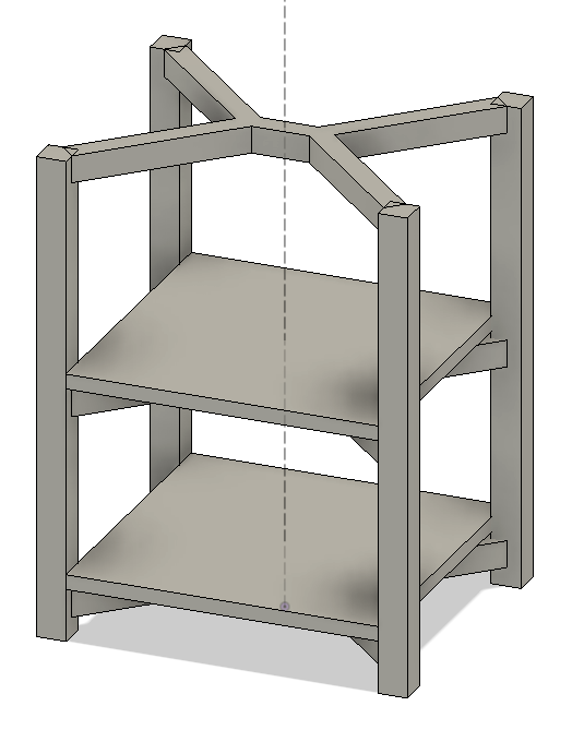

En nog een tekening zoals ik die in Fusion had gemaakt
Is ook goed te zien wat er onder de liggers zit.

RobbinM
Berichten: 125
Re: Een nieuw audio rek
Bericht door RobbinM »
Die pijl wijst er naar, iets omhoog :p
