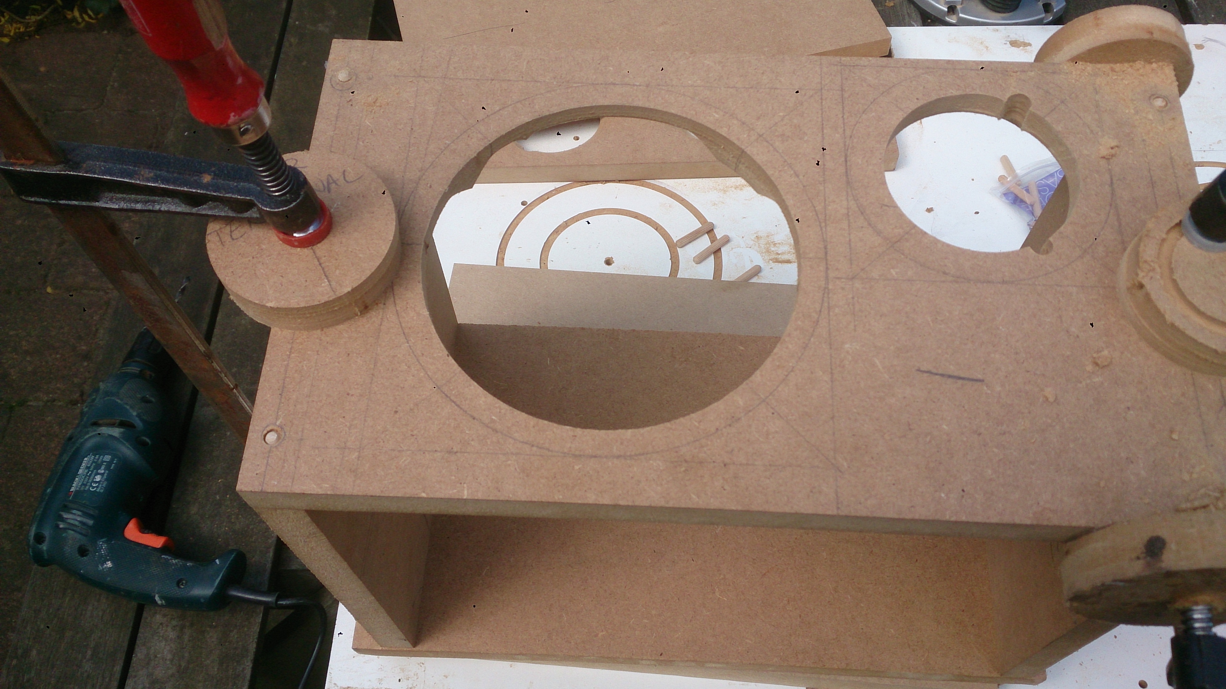

Volgenden stap: gaten freezen. Voor het front panel heb ik twee platen laten zagen: 1 van 18mm en 1 van 4mm.
Gefreesde front panels
Die vier mm is even dik als de flensen van mijn spekers, zodat die mooi verzonken zijn.

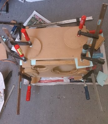

Bovedien kan ik door die van 18mm dan lekker een aantal pluggen steken, zodat bij het lijmen de boel niet weg glijdt als ik de lijmklemmen erop zet. Het plaatje van 4 mm, maakt vervolgens de pluggen onzichtbaar.
pluggen geplaatst
pluggen geplaatst
in de klemmen
in de klemmen
gelijmd
gelijmd

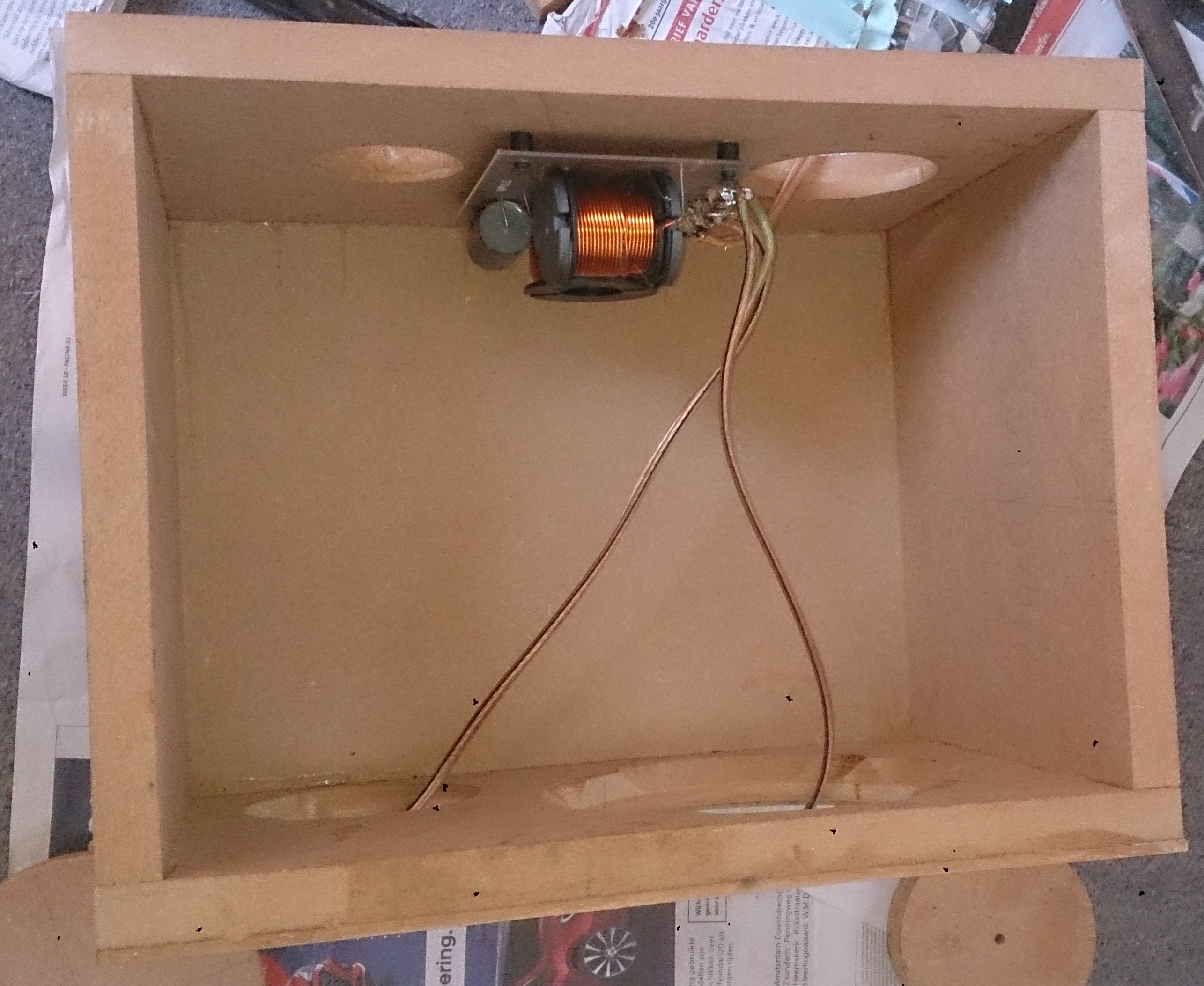

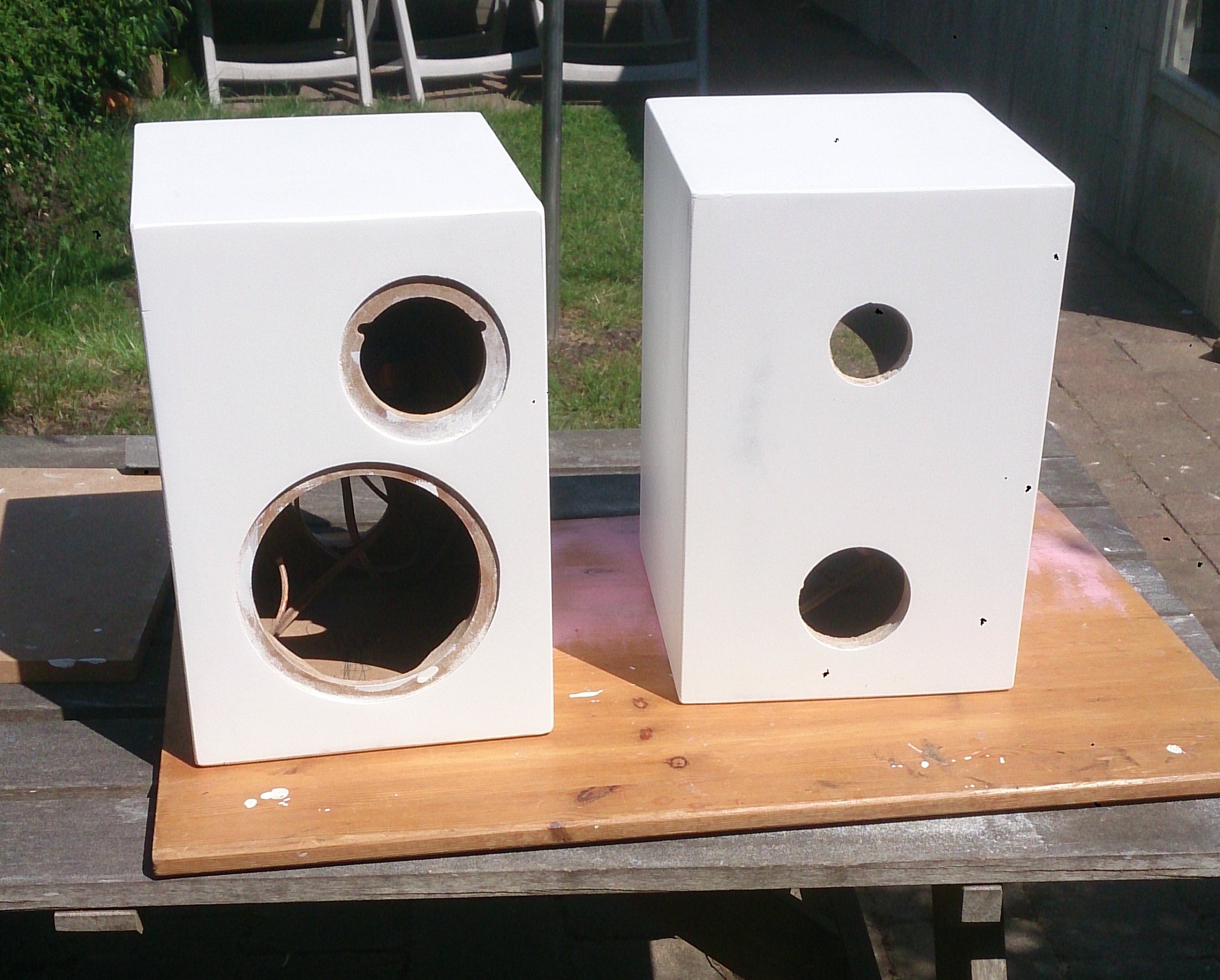

De gaten voor ede speakers zijn met een frees 45 graden afgeschuind aan de achterkan, zodat de lucht lekker de ruimte krijgt aan de achetrkant van de drivers. Wel heb ik hierbij 1 cm aan weerszijde van elke schroef overgeslagen. Elke sckref heeft dus een goede heveelheid hout om zich in vast te zetten.

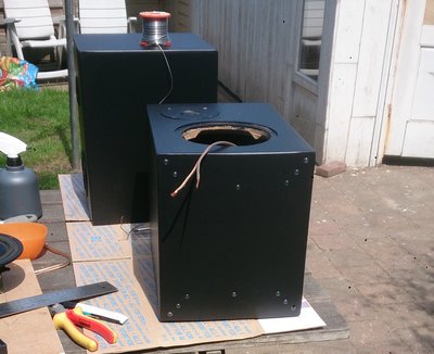

Alle randen van de boxen heb ik met een frees een beetje afgerond. Alle naadjes dichtgeplamuurd en daarna alles in de grondverf gezet.

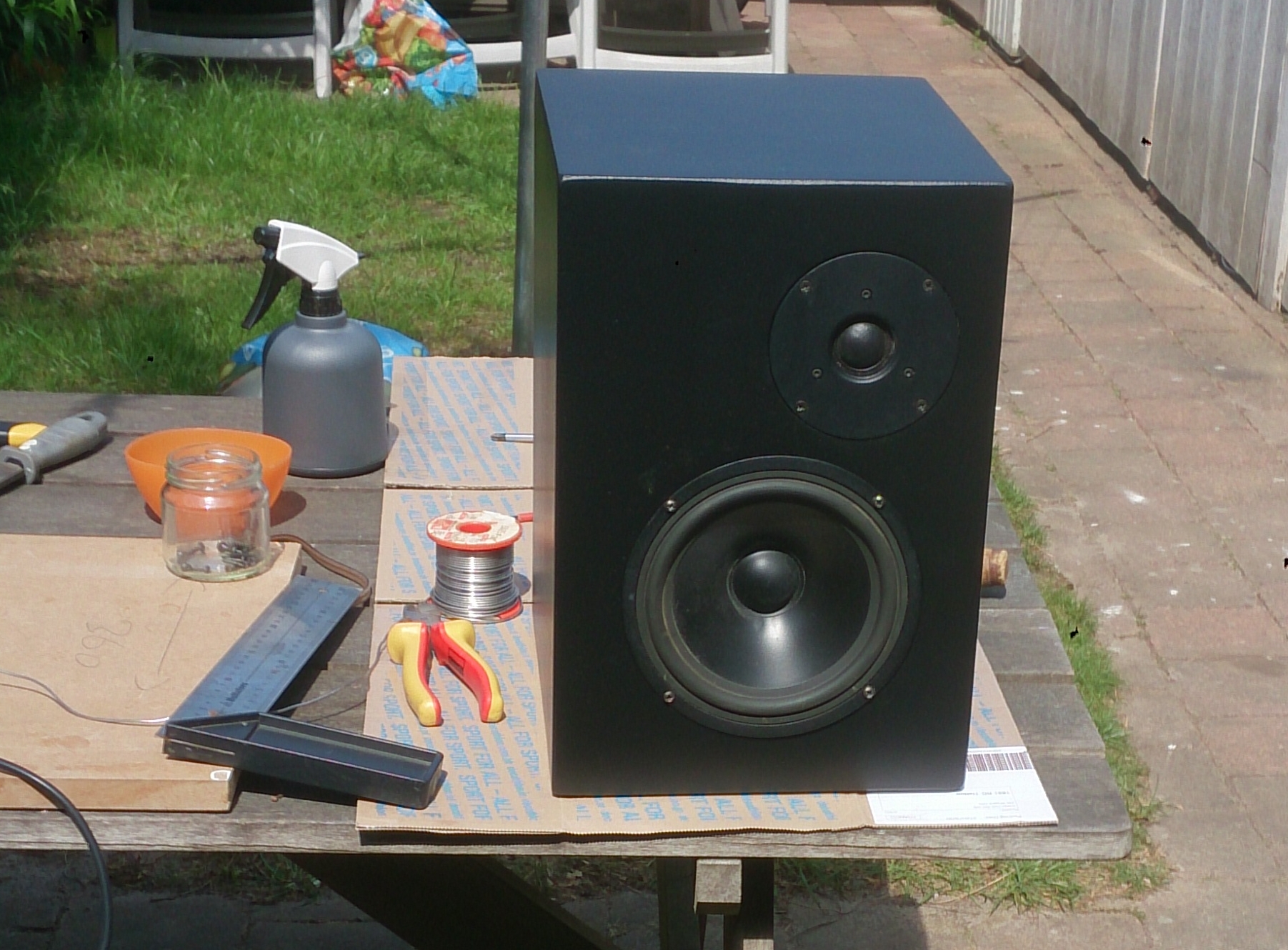

Ten slotte alles in de lak gezet en de drivers erin gemonteerd.

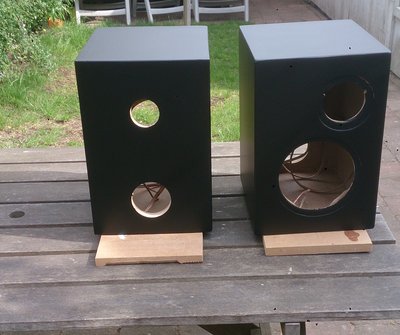

klaar om te gronden
klaar om te gronden
in de grondverdf
in de grondverdf
gelakt
gelakt
eventjes kijken hoe het staat

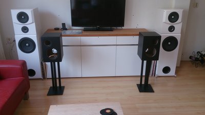

bij mijn dochter
bij mijn dochter
eentje bestukt
eentje bestukt
