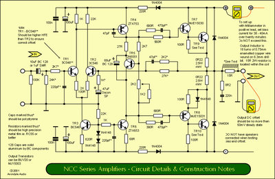

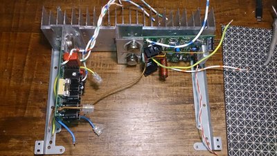

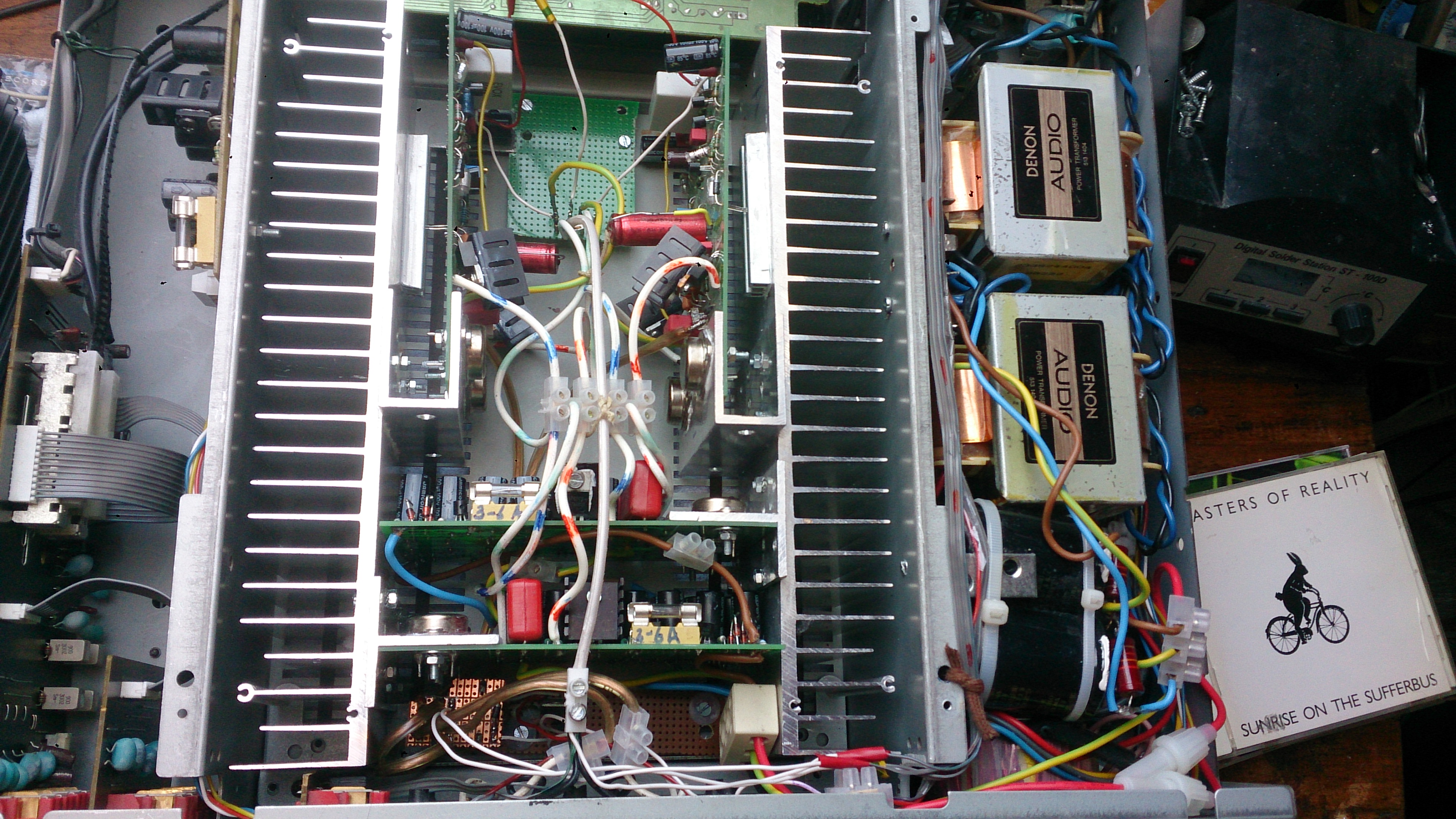

Het gaat hier om een Denon PMA-1500R waavan ik de eindverstreker heb vervangen door een Naim Nap 250 clone. De eindversterker van de Denon zelf was defect. Het voorversterker deel heeft zijn eigen voeding gekregen en is in het linker compartiment geplaatst.

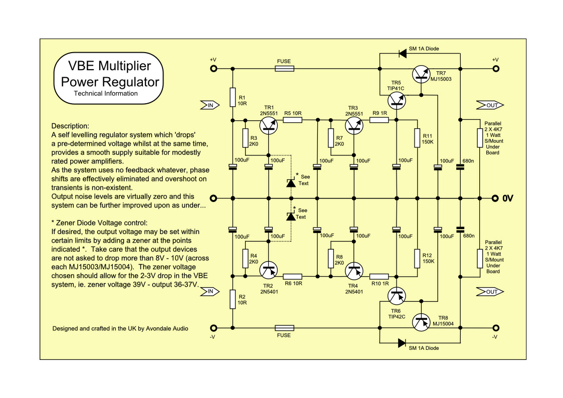

Ieder kanaal heeft zijn eigen gestabiliseerde voeding. Dit zijn de twee PCB's die van links naar rechts lopen. De versterkers voor het linker en rechter kanaal zijn parallel aan de heatsink gemonteerd. TR5 zit aan de onderkant van de print en heeft zijn "kop" in een alumunium profile zitten. Dit heb ik gedaan om thermische terugkoppeling te bewerkstelligen. De versterker gaat bij 80 Watt aan 8 ohm clippen. Ik heb met een scoop een schatting van de slew rate gemaakt. Ik kwam daarbij op 6.7V/us Deze is dus niet bijzonder hoog. (ik weet niet wat de offciele meet methode hiervoor is.
