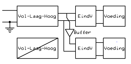

Je bedoelt dus zoiets ? Moet kunnen, wel een buffer erbij om een (lange) afgeschermde draad mogelijk te maken en omdat de uitgang van het Vol-L-H deel mogelijk niet twee eindversterkers aankan.
Evt nog een verbinding om de twee voedingen gezamelijk in te schakelen.
Sommige versterkers hebben de L en H regeling in de eindversterker, dan gaat 't niet.

Normaliter krijg je het onderstaande
je hebt een bronsignaal, hiervan kan je het wattage regelen, dit start wattage wordt versterkt met 4 watt per kanaal... en dit gaat naar de eindversterker.
wat ik ongeveer wil is het volgende je hebt een bronsignaal, dit kan je regelen.. dit startwattage wordt versterkt met 8 watt per kanaal.. en dit gaat naar de eindversterker.
groeten
groeten

Ja, je zou voor minder met de handen in de haren zittends23man schreef:![]()
Een poging, zonder gewelddadig te worden
Een eindversterker wordt met een signaal aangestuurd waarvan de spanning het uitgangsvermogen bepaald.
Die sturing komt uit een voorversterker die zorgt voor voldoende spanningsversterking van het (te)zwakke signaal van de bron.
Door de versterking van de voorversterker regelbaar te maken kan het volume geregeld.Ook de toonregeling is een volumeregelaar maar voor een beperkt frequentiebereik (hoge/lage tonen).
Re: Versterkers koppelen
Een van beide versterkerhelften in tegenfase aansturen en de luidspreker tussen beide versterkerhelften aansluiten.
