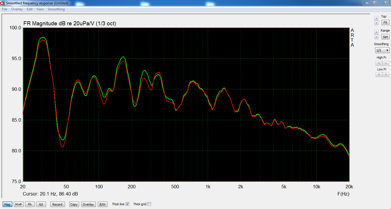

Goed, de koe maar even bij de horens gevat.
Meting van 1 fusion 567 op de luisterplek met en zonder twee 15 inch speakers ( niet kortgesloten):
Groen is zonder en rood met.

Oh, fijn, ik mat bijna geen verschil, net zoiets als jij laat zien. Als ik de deur open zet is het dramatisch anders. Storm in een glas water?

Ik vind het geen storm in een glas water, je ziet dat bijna het hele gebied beneden de 500Hz 1 a 2 db naar beneden getrokken wordt. En dat is nou net wat ik ook hoorde met of zonder de JBL's in de ruimte. Overigens luister ik altijd met de deur dicht, behalve als ik een behoorlijke aanval van flatulentie heb....

1 a 2dB? Ik zie 0.5 a 1dB?

Beetje lastig te zien, maar heb even grof nagemeten met een rolmaat op mijn beeldscherm en zit bij die dip net beneden de 50Hz op 1 db, op sommigen plekken is het verschil wat groter of wat kleiner. Maar gezien het over zo'n groot gebied is kan je het vergelijken met het harder of zachter zetten van een tweeter met 1 a 2db.

En wat als je de JBL zou kortsluiten en baspoort dichtstop? Zou het dan iets verbeteren? Altijd lastig dit soort dingen. Wat nu als je houten kisten van zelfde formaat op dezelfde plek zou zetten? Je meet natuurlijk niet alleen dat de speaker iets opslurpt je stopt ook twee objecten van redelijke omvang in de ruimte.

En dan zit je ook nog met het fenomeen dat dips vrijwel niet hoorbaar zijn. En zeker niet in dat lage frequentiegebied.

Het ging mij er even om aan te tonen dat het effect er wel degelijk is en als sanity check omdat ik verschil hoorde. Omdat ik twee van die grote bakbeesten heb op wielen was het even snel te doen. In een luisterruimte bij de hifiboer waar 20 luidspreker sets staan is het wel een dingetje en zouden de niet spelende luidsprekers via de schakelkast kortgesloten moeten zijn.
