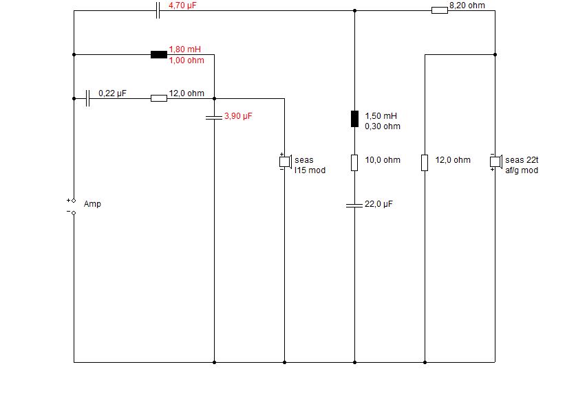

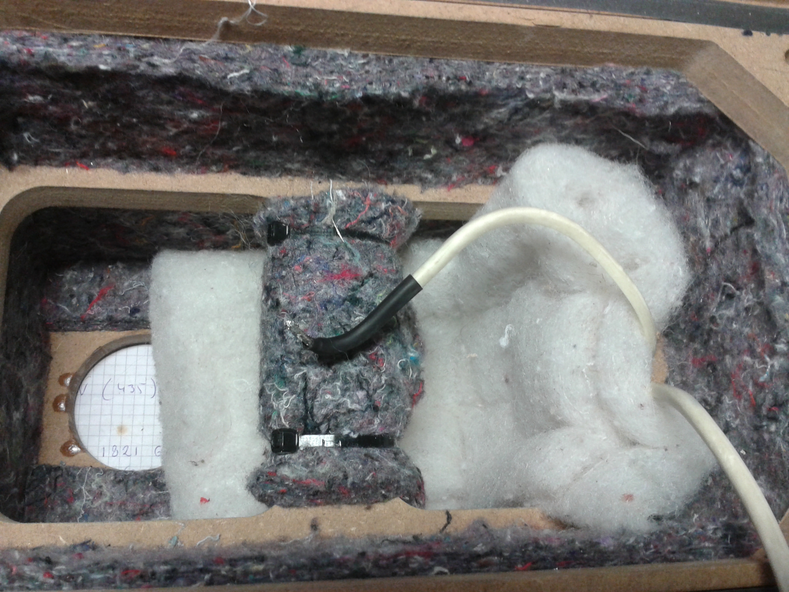

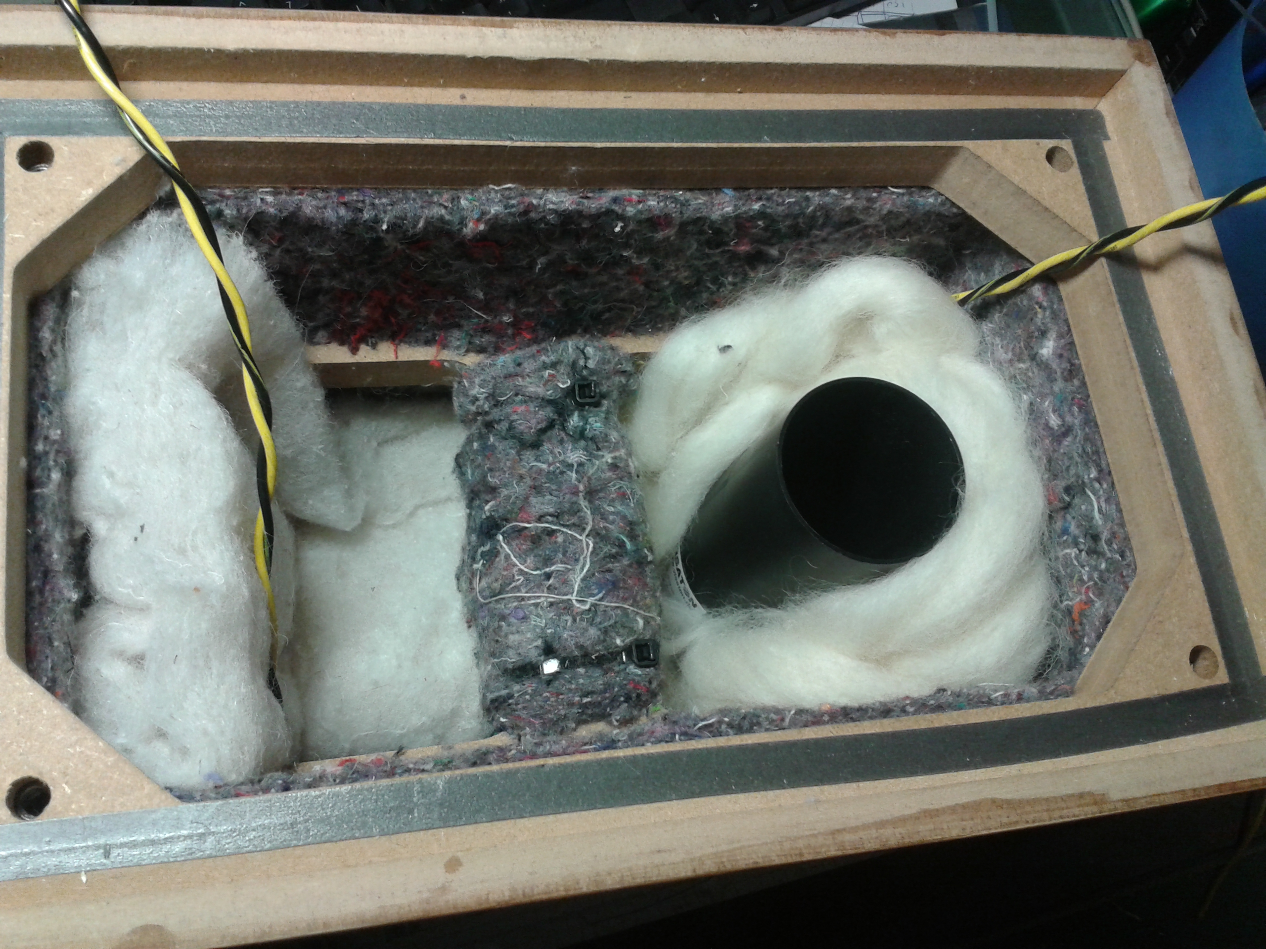

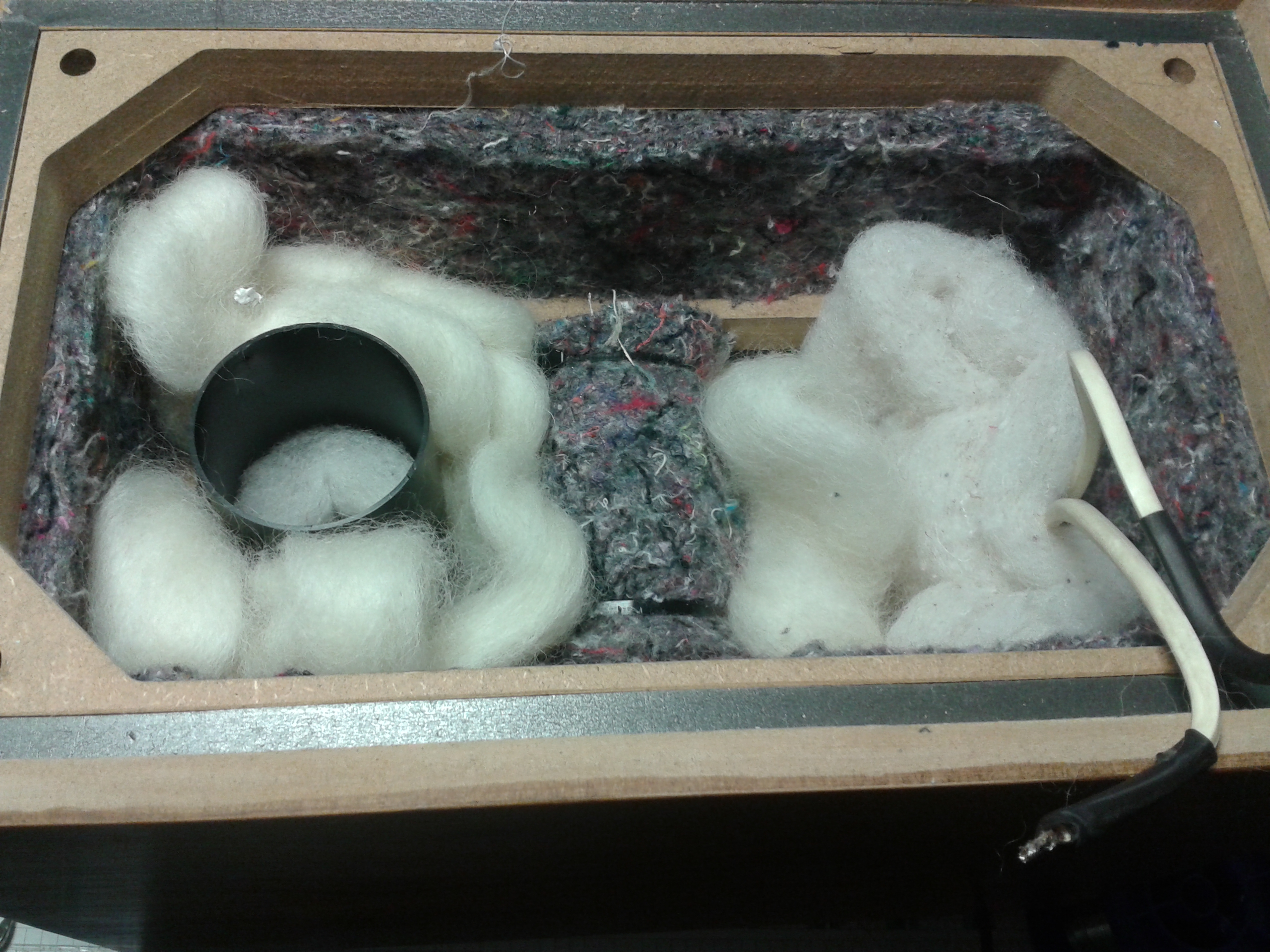

Dré: kun je wat misschien info geven voor de potentiële nabouwers?
Zoals: kastafmetingen (in- en uitwendig), BRpijp-maten, info dempingsmateriaal.
Is wel leuk als ze worden nagebouwd, toch? En belangstelling kun je vast wel verwachten nu jouw creatie het in de ontwerpwedstrijd 2020 zo goed heeft gedaan.
En buiten de wedstrijd: heb je nog filtertweaks (andere type componenten) als tip die volgens jou nog lekkerder klinken?

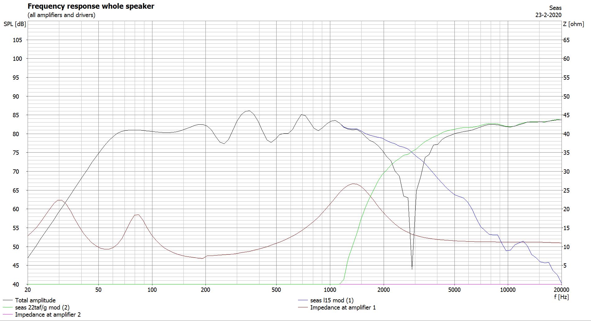

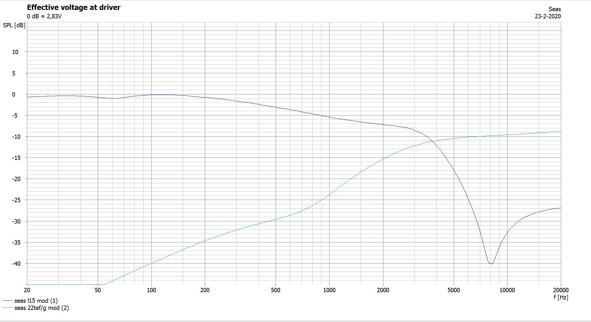

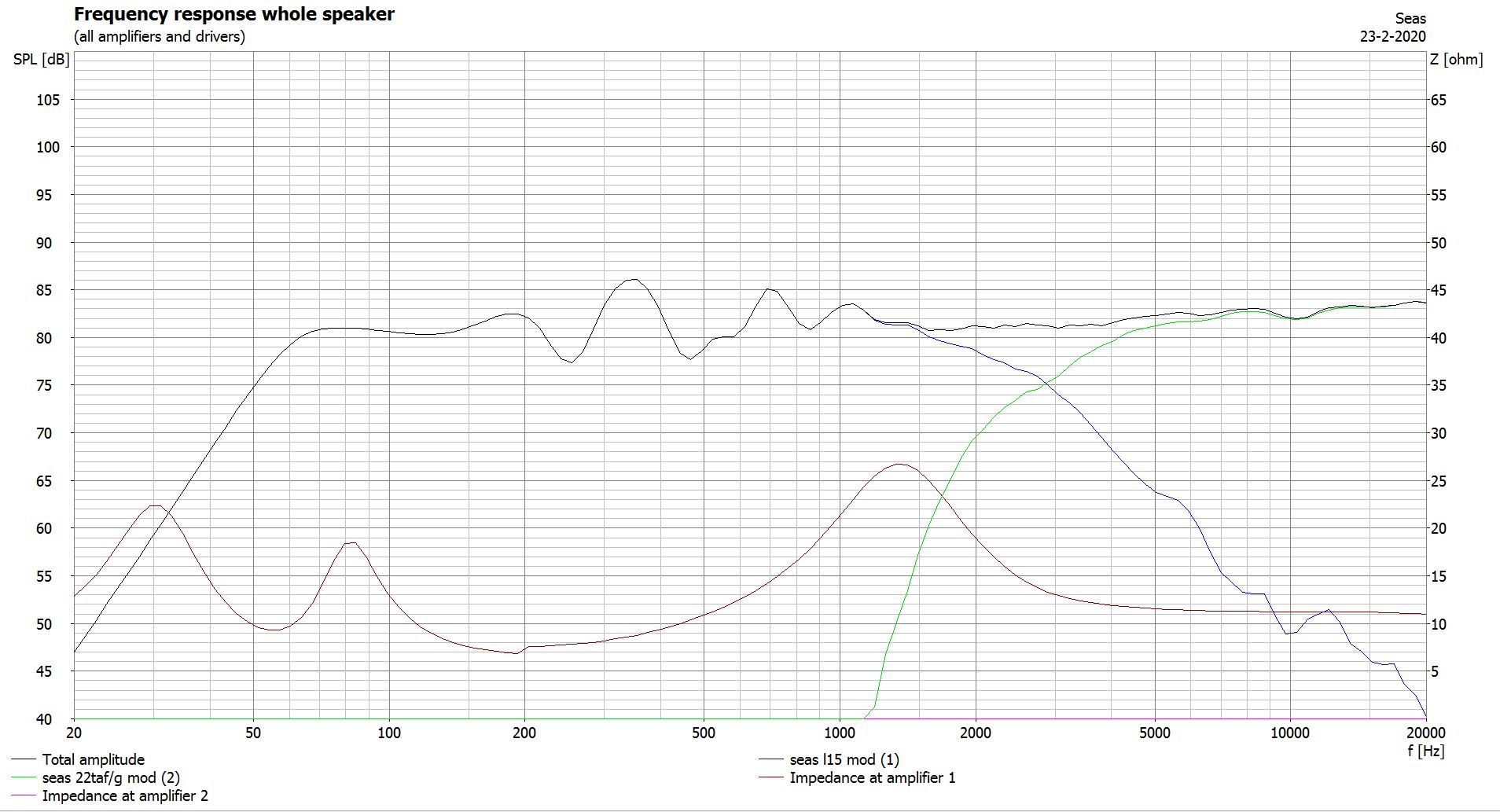

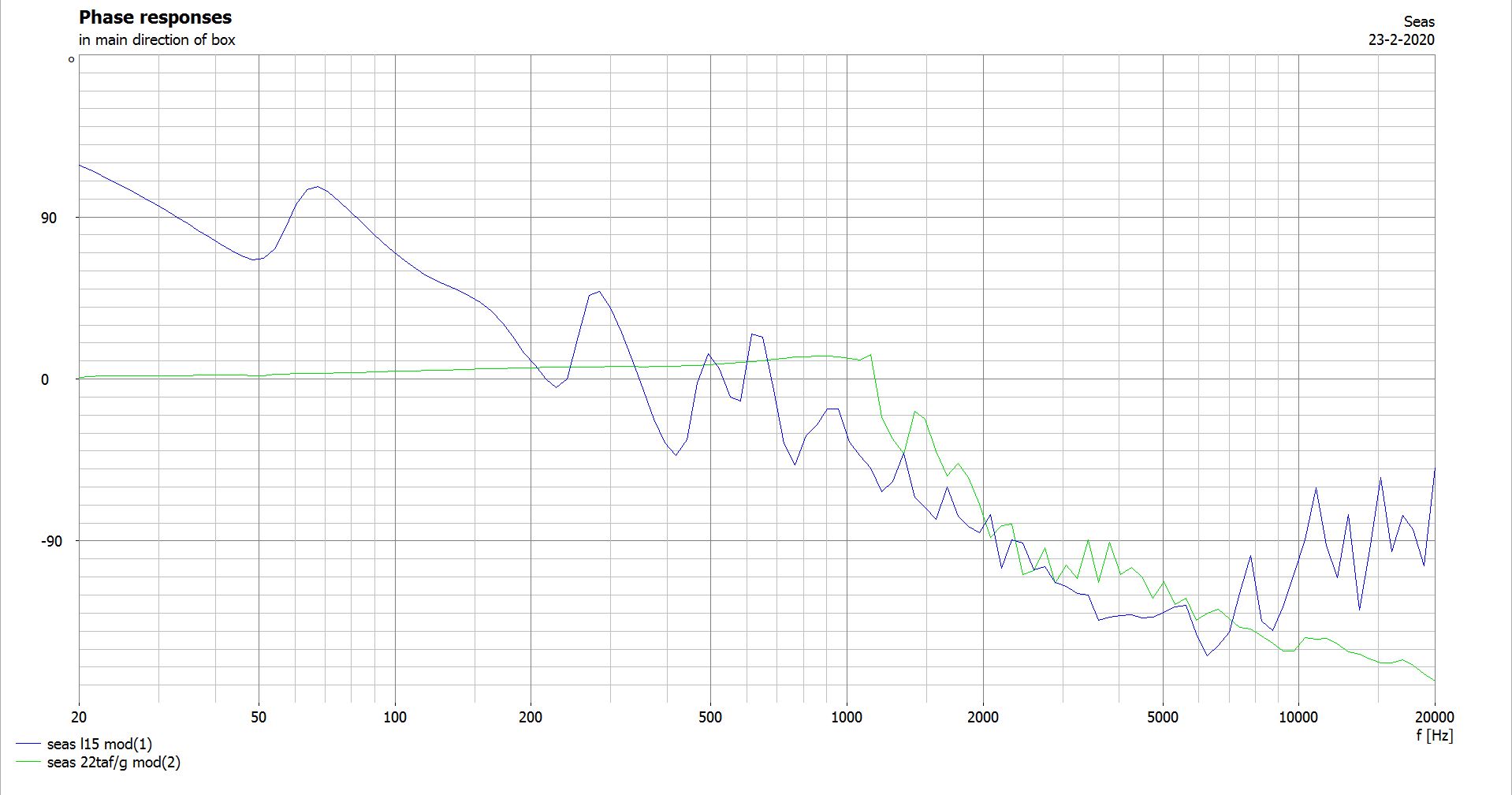

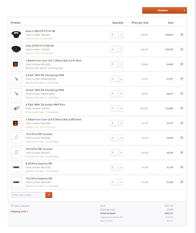

het kastje heeft een inhoud van 8 liter met de uitwendige maten HxBxD 306mm x 192mm x 255mm
inwendige maten HxBxD 260mm x 150mm x 210mm
De demping op de wanden is Felt mat https://www.rumoh.eu/accessories/dampin ... 0/felt-mat
Voor de rest een half vel BAF en een streng Bailey's lonnghair wol.
De poort is een Visaton BR 19.24 gewoon op de standaard lengte.
De parallel weerstand van de tweeter kan ook prima naar 10 ohm als je het hoog een klein beetje wil dempen.
Ik heb ook nog wat lopen stoeien met het filter en de 0.22uF verbeteren naar Audyn Cap plus en de condensator parallel aan de woofer naar Jantzen Superior Z-cap geven nog wat extra's.
Weerstanden naar Superes kan ik ook aanbevelen.
Het blijft een kwestie van testen....
Het zoeken naar de perfecte balans,dus een combinatie van de soort demping en de juiste hoeveelheid is ook heel belangrijk.

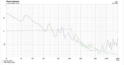

Filtercomponenten kunnen best veel doen,maar alles valt en staat bij een correct filter.
Daarbij is goed fasegedrag misschien nog wel belangrijker als een kaarsrechte response.
Ik vind dat de cap test van Tony de eigenschappen prima omschrijft,daar kun je prima mee uit de voeten.
Al moet het wel in verhouding blijven met de gebruikte units.
