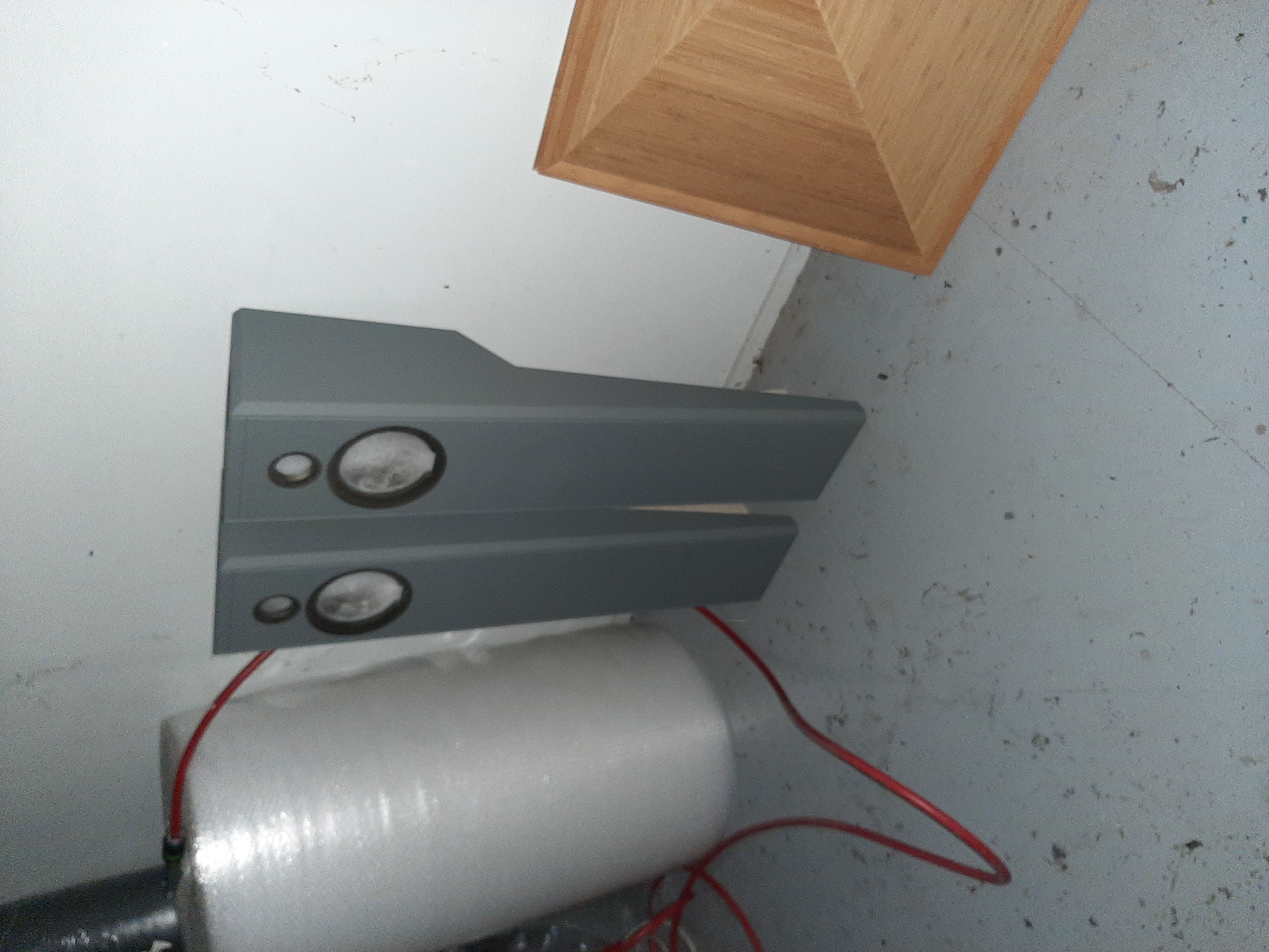

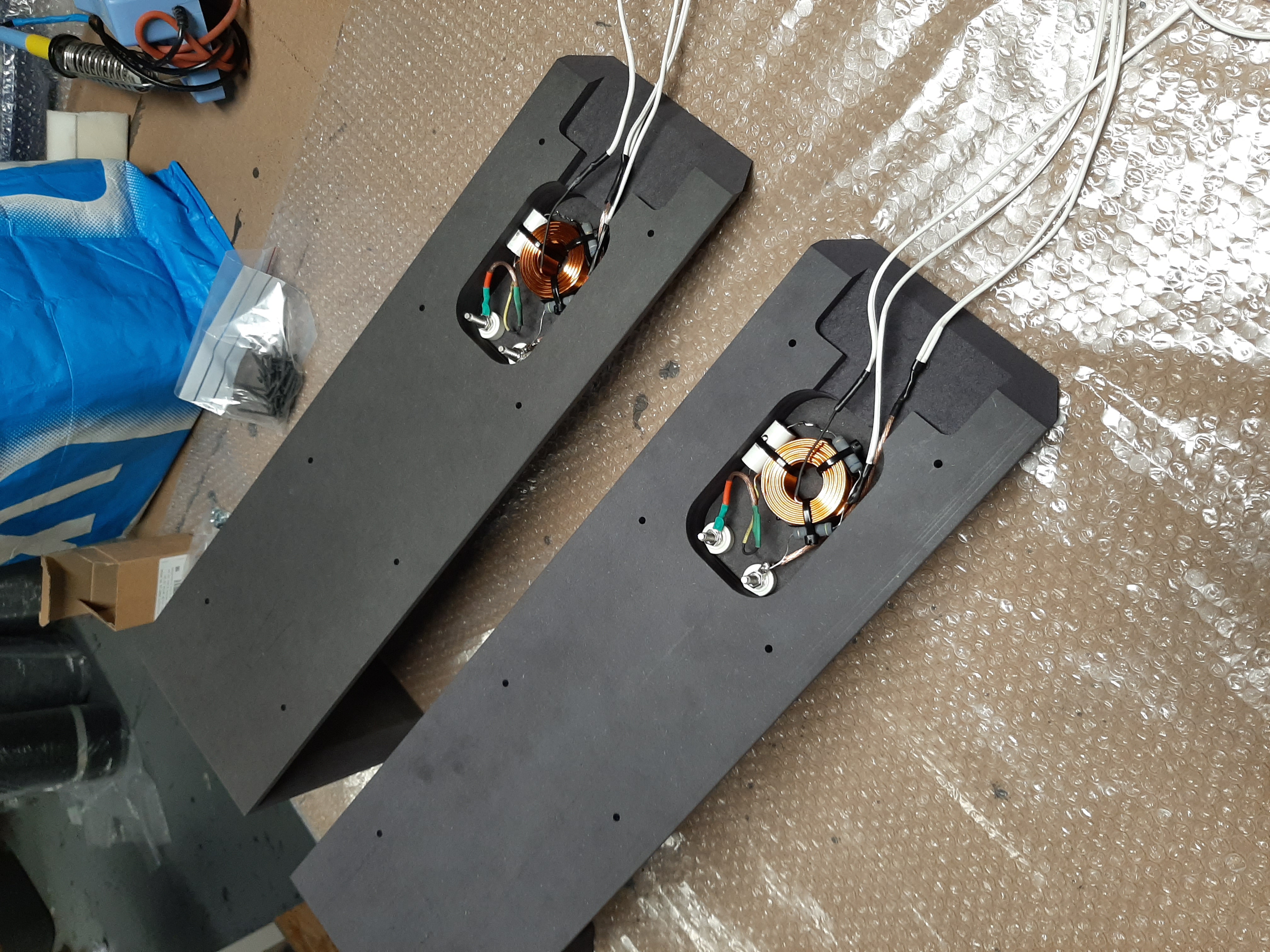

Nou ze zijn af, en er komt geluid uit. Of het wat is blijkt morgen.
Ik heb helaas te weinig foto's gemaakt, maar hier zijn er nog twee.

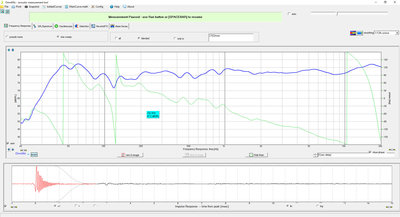

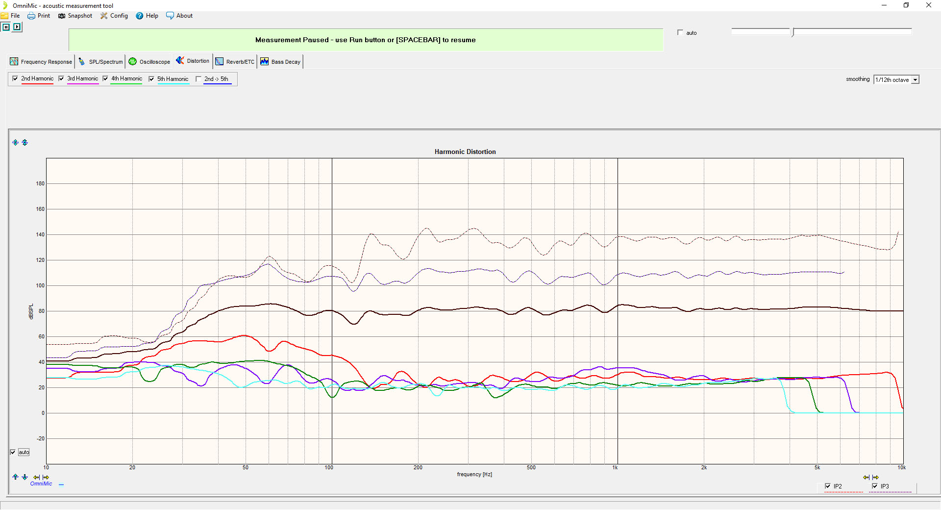

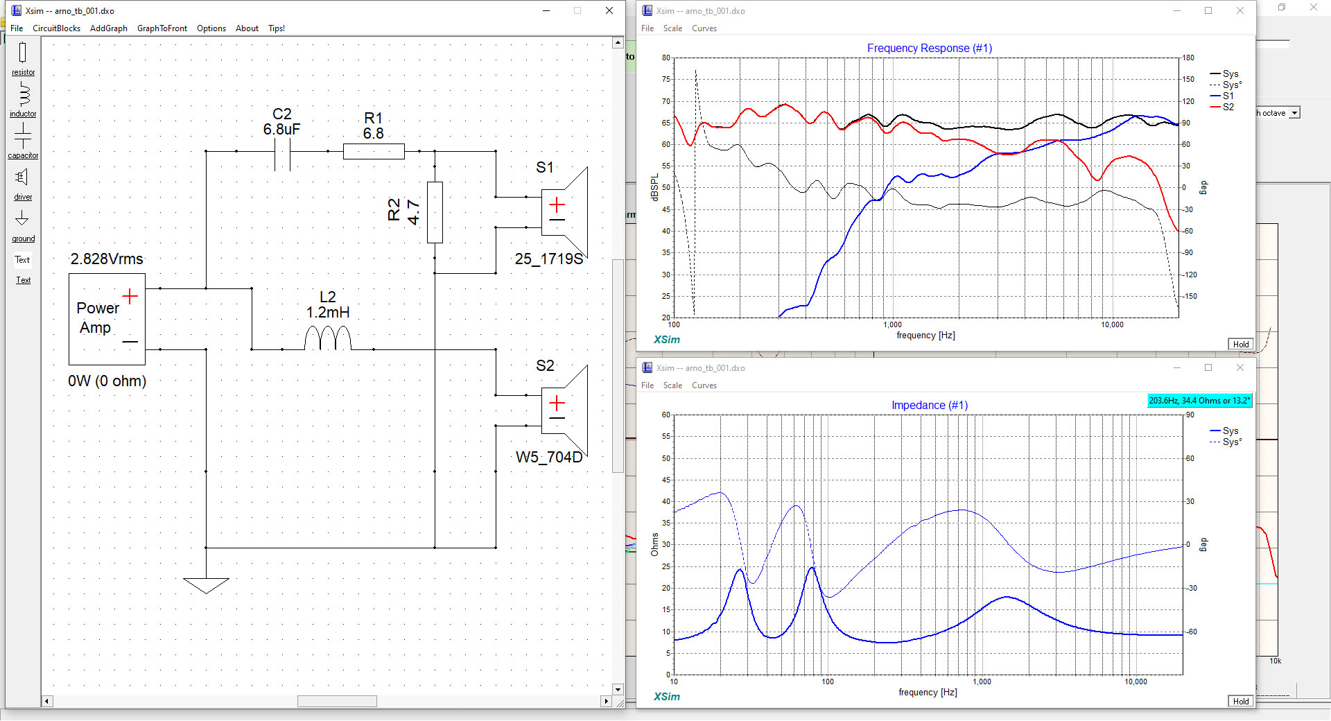

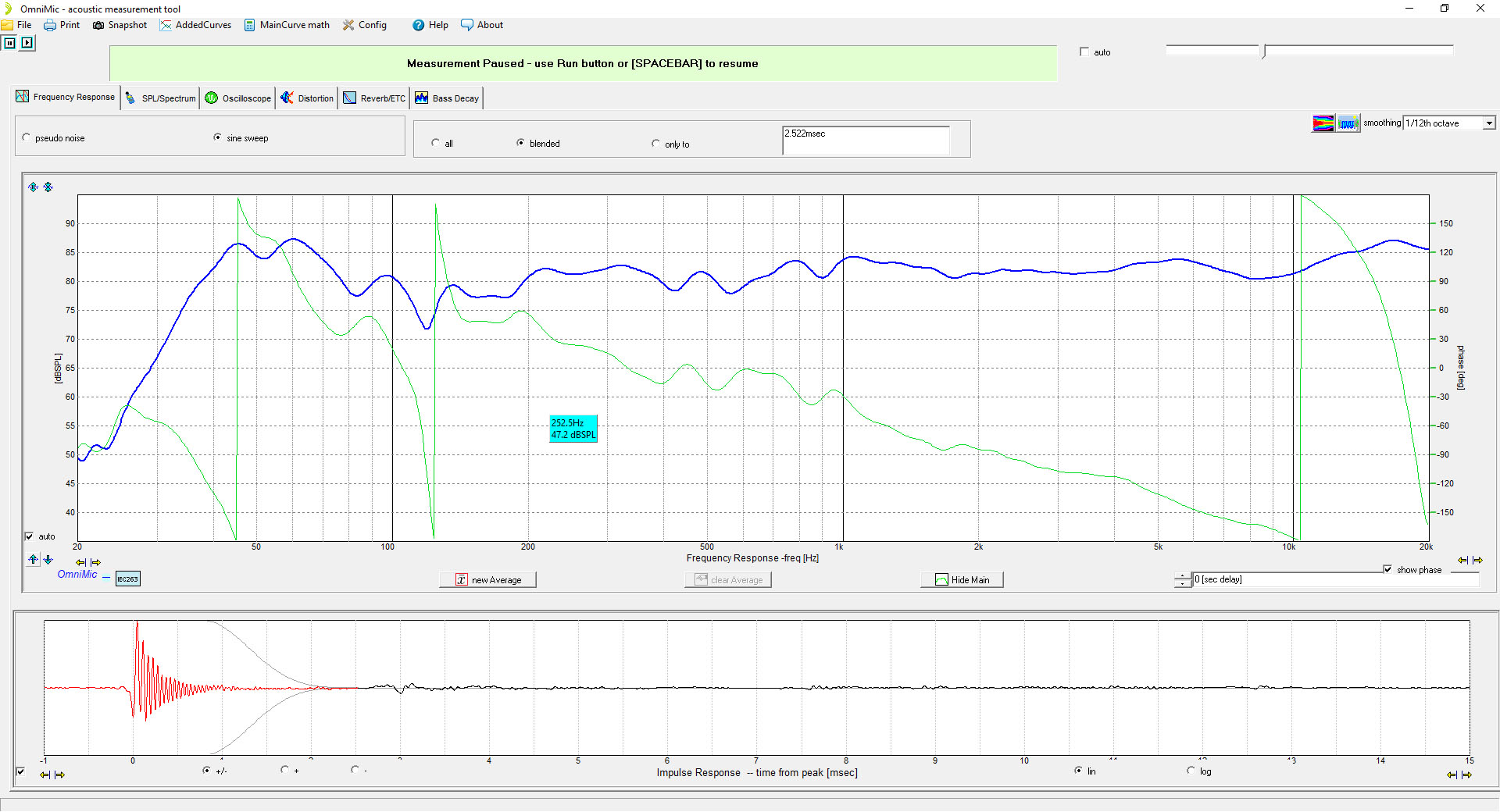

En dan ook nog wat plaatjes die ik niet snap, maar er wel bijhoren.
