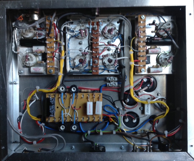

Afgelopen zomer vroeg een kennis mij om een buizenversterker voor hem te maken i.p.v. zijn Quad 303. Vandaag heb ik het project af kunnen ronden. De drivers zijn gemaakt rond een EF86 en een ECC83. De het negatief van de eindbuizen kan afzonderlijk worden ingesteld. Er zijn 10 Ohm weerstanden in de kathode's opgenomen voor de metingen. Ik heb ze ingesteld op 50mA (anodestroom + schermrooster stroom).
De voeding is een 6N606 en de uitgangen zijn 5A524 van Amplimo. Dit had ik nog liggen. De drivers en de eindbuizen zijn op sub-chassis'tjes geplaatst. Het chassis is zelfgemaakt (behalve de kap) maar dat doe ik dus niet weer.
Wellicht vinden jullie een inkijkje wel leuk.

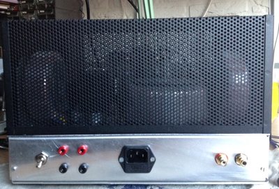

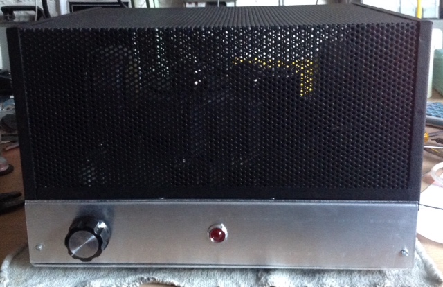

Bert, bedankt voor bericht maar zelf ben ik nog niet tevreden. Wel met het geluid en ook met het vermogen maar de afwerking is me niet helemaal naar de zin. De kennis die 'm in gebruik gaat nemen maakt dat natuurlijk minder uit want het gaat voor hem om het geluid en dat is helemaal in orde. Zoals je weet ben ik al met een ander project begonnen en daar ga ik een deftig chassis van Hammond gebruiken.

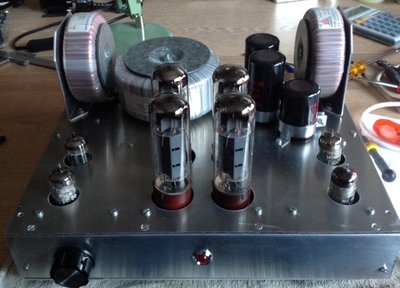

Mag ik het zeggen?
Vind de ringkernen zo opgesteld eerlijk gezegd niet mooi.
Kan er niet een bling kastje omheen?

Geeft niet hoor, ik vindt het zelf ook niet top maar zo past het wel.AatV schreef:Mag ik het zeggen?
Vind de ringkernen zo opgesteld eerlijk gezegd niet mooi.![]()
Door de kap zie er niets van terug. En, weet je ik zelf niet zo van de bling. Ben nogal practisch ingesteld.
Douwe
Re: stereo eindversterker met EL34 push-pull
Precies door de kap zie je er niks van Maar als Er anders geen plaats is moet je wel
