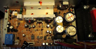

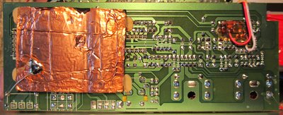

Ik heb er wat foto's bijgevoegd, evenals een pdf met het schema.

Links van de 4 grote condensatoren zit een onderdeeltje wat er niet fris uitziet.
Een stukje meer naar links, zit er nog 1 in goede staat.
En zijn de printbanen onder de grote condensatoren nog wel goed?

Je bedoelt de HSD669A NPN ? Die ziet er inderdaad niet fris uit, de kit van de elko's, die er tegenaan is gelopen, is donkerbruin ter hoogte van de transistor. De soldering zag er niet florissant uit, ik heb 'm over gesoldeerd, maar dat leverde een dode versterker op...
Goed gezien, ik zal 'm eens uithalen en vervangen.
Z'n tegenhanger bij de andere eind tor ziet er nog goed uit.
Ook de printbanen onder de 4700uF 50V elko's zien er goed uit.

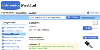

Voor de transistor, heb je hier wat aan, Anne
