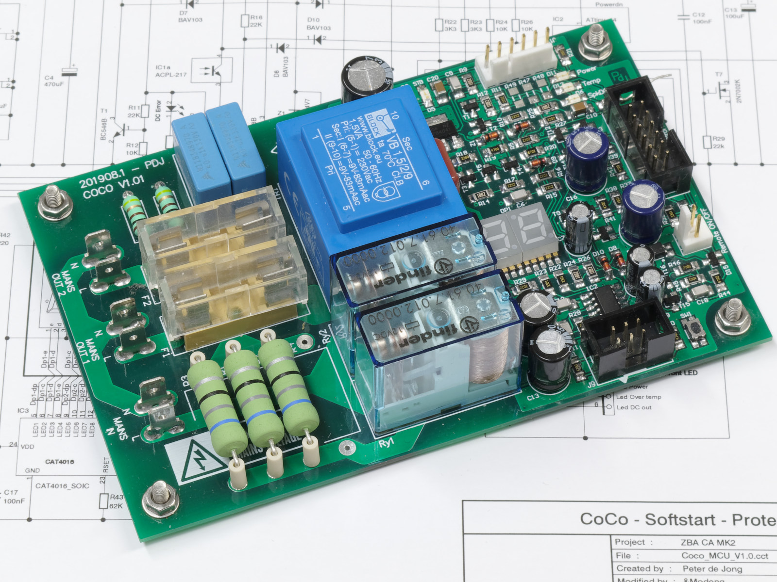

Voor de CA MK2 is een softstart nodig vanwege het benodigde VA's aan trafovermogen en de benodigde buffercapaciteit. Dat gaat niet meer zonder softstart. Daarbij is nu gelijk alle beveiliging en de aan/uit bediening mee geïntegreerd. Het is nu een vrij universeel ontwerp is geworden, niet specifiek voor de CA-MK2. De print is vanwege de forse stroom uitgevoerd met dubbeldik 2 oz koper. "COCO" (Click-On-Click-Off):
Afmetingen 8cm x 12,5cm. En bestückt ziet het er dan zo uit:
Wat het uiteindelijk doet:
1/ Aan/uit middels drukknop (pulse)
2/ Aan/uit middels externe schakelspanning (5V - 48V) - opto geïsoleerd
3/ Soft-start (max. 2 kVA)
4/ DC beveiliging voor 2 kanalen
5/ Temperatuur beveiliging
6/ Enable signaal voor eindversterkers
Om e.e.a. in goede banen te leiden is een klein microcontrollertje gebruikt (ATtiny 84). De DC beveiliging gaat buiten de MCU om en schakelt hard de versterker helemaal uit als er enige DC op de uitgang van een versterker kanaal komt. De temperatuurbeveiliging schakelt de versterker uit bij 65 graden en weer in als hij afgekoeld is tot 50 graden. Omdat de temperatuur toch gemeten moet worden heb ik er een displaytje op gemaakt die de hoogste temperatuur van de 2 kanalen weergeeft. Het printje levert een enable signaal voor de eindversterkers zodat deze pas inschakelen als de elco's helemaal vol geladen zijn (de eindversterkers hebben een enable voorziening voor een geruisloze inschakeling). Achterop de print zit een jumper J4. Normaliter schakelt die de 2 trafo-uitgangen parallel. Als hij weggelaten wordt en je plaatst i.p.v. de inrush weerstanden een doorverbinding, dan kun je hem ook gebruiken als een inschakelvertraging voor een buizenversterker.

Enige exotische misschien zijn de softstart weerstanden, die zijn speciaal voor inrush pulse toepassingen en kunnen veel joules opnemen. Alles is verder via Mouser (en Farnell/RS) leverbaar. Ik heb relais gebruikt die ik nog had liggen maar er passen ook de bekende lage oranje Schrack relais op.

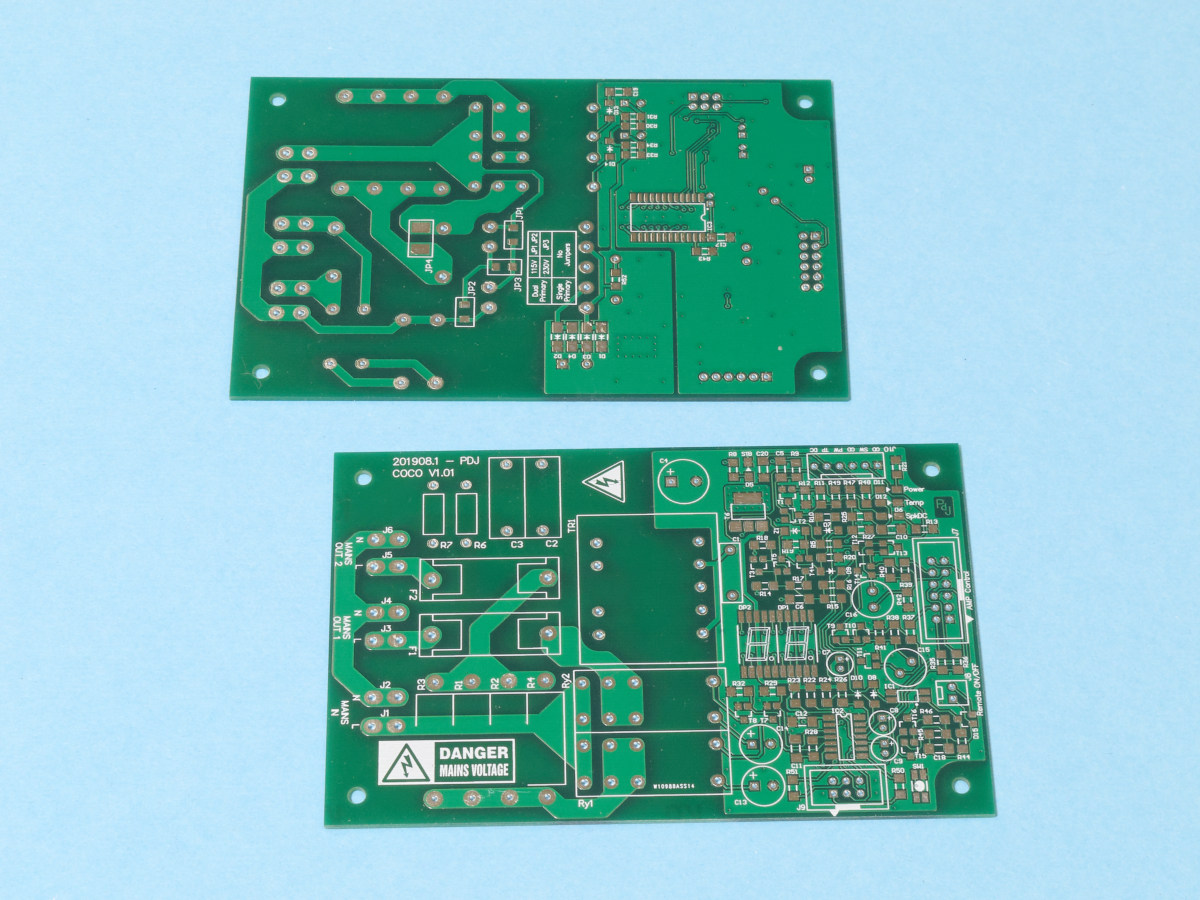

Wel even een vraag, komen de printjes met de SMD reeds gesoldeerd?
Ik heb zelf geen mogelijkheden om dat zelf te doen.
Okee, eerlijk gezegd heb ik er nooit bij stilgestaan dat die dingen sowieso bestonden.
Maar "gewone" vermogensweerstanden voldoen ook, of raad je dat af in deze ?
Re: "COCO" Aan/uit-Softstart-Protection De Luxe
Zo bestukt ziet 't er nog mooier uit :D
Waarom eigenlijk "gewone" weerstanden ipv NTC ? Zijn gemaakt voor deze toepassing.
Er ontbreekt er wel een, uitverkocht bij Mouser/Farnell ? :lol:

Zie vorige post Anne. Het zijn speciaal voor dit doel bedoelde ceramische weerstanden. Die kunnen per stuk 150 joule oppeuzelen per keer. NTC zou in principe kunnen maar die dit vermogen (stroom) aan kunnen zijn slechts een paar ohm en dan zit je nog dicht tegen het kortsluit trip point van een automaat aan. Met deze weerstanden gaat het veel gemoedelijker. Kom er later nog wel op terug.

Zover is het nog niet, maar als daar straks voldoende belangstelling voor is valt dat wel te organiseren. Bij de CA MK1 was er geen belangstelling voor maar zaten er achteraf wel allerlei thuis-SMD-soldeerneuzen voor anderen te klussen :lol: Het is een onderdeel van het CA MK2 project. Eerst dat maar eens helemaal rond breien en nu de software verder afmaken. In de basis wordt die zoals in de openingspost vermeld. Nuttige suggestie altijd welkom natuurlijk.

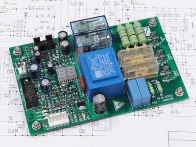

Benieuwd wat er zoals is verzonnen de print in een schema omgezet.
Misschien niet helemaal goed, foto laat soms wat te wensen (raden) over.
Zal 'm hier nog maar niet vertonen, aan u de eer :lol:
Eerst iets waar het schema niet voor nodig is, de trafo lijkt me wat licht met die twee 7segment cijfers.Hoewel met 5mA/segment moet nog net gaan.
Voor de temperatuur vind ik niets meer dan de led 3 weerstanden en een condensator, geheel los van de µC enkel een aansluiting naar buiten 2J1. :?
Bij de DCprot zit er over de bipolaire een, als diode geschakelde, transistor.
Wat is daar de bedoeling van ? Als het een NPN is reageert de schakeling niet op positieve fout en met PNP niks met negatief-in.Wacht even, een (niet erg goeie) stroomspiegel !
De bedoeling lijkt om de voeding af te schakelen, zodat de relais lossen en de versterker uit gaat, bij een DCfout. Maar daarvoor is R10 (22k) veel te groot.Verkeerd gezien op wazige print, zit wel goed :D
De schakeling voor op afstand inschakelen begint met een diode (tegen verkeerde polariteit ?) en daarna een diode in sperrichting waar ik het nut niet van zie, zal wel aan mij liggen :hide:
Waarom niet een diodebrug, iss de polariteit altijd goed :D
Met R12 niet aan massa maar aan R13-D6 spaar je R11 uit #-o

Vroeg genoeg als het niet werkt Anne om je druk te maken om al die waaroms. Er zijn nou eenmaal talloze wegen. Dus commentaar hou je altijd. En om je gerust te stellen, moderne 7-segment displays hebben aan 0,5 a 1 mA per segment genoeg. We hoeven niet de kamer er mee te verlichten :D
Aha, nog niks getest dus :o
