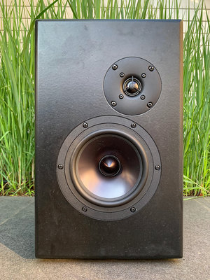

Actief tweeweg systeem met DSP-Update
Bericht door jvenema »
Ik heb document aangepast met een "Update" hoofdstuk. De speakers zijn ondertussen ingespeeld en er zijn wat veranderingen doorgevoerd in de EQ instellingen. Voor de nabouwers is er ook een correctie curve bepaald voor de baffle step en diffractie, zodat de woofer eenvoudig is af te stellen met een dichtbij meting.
