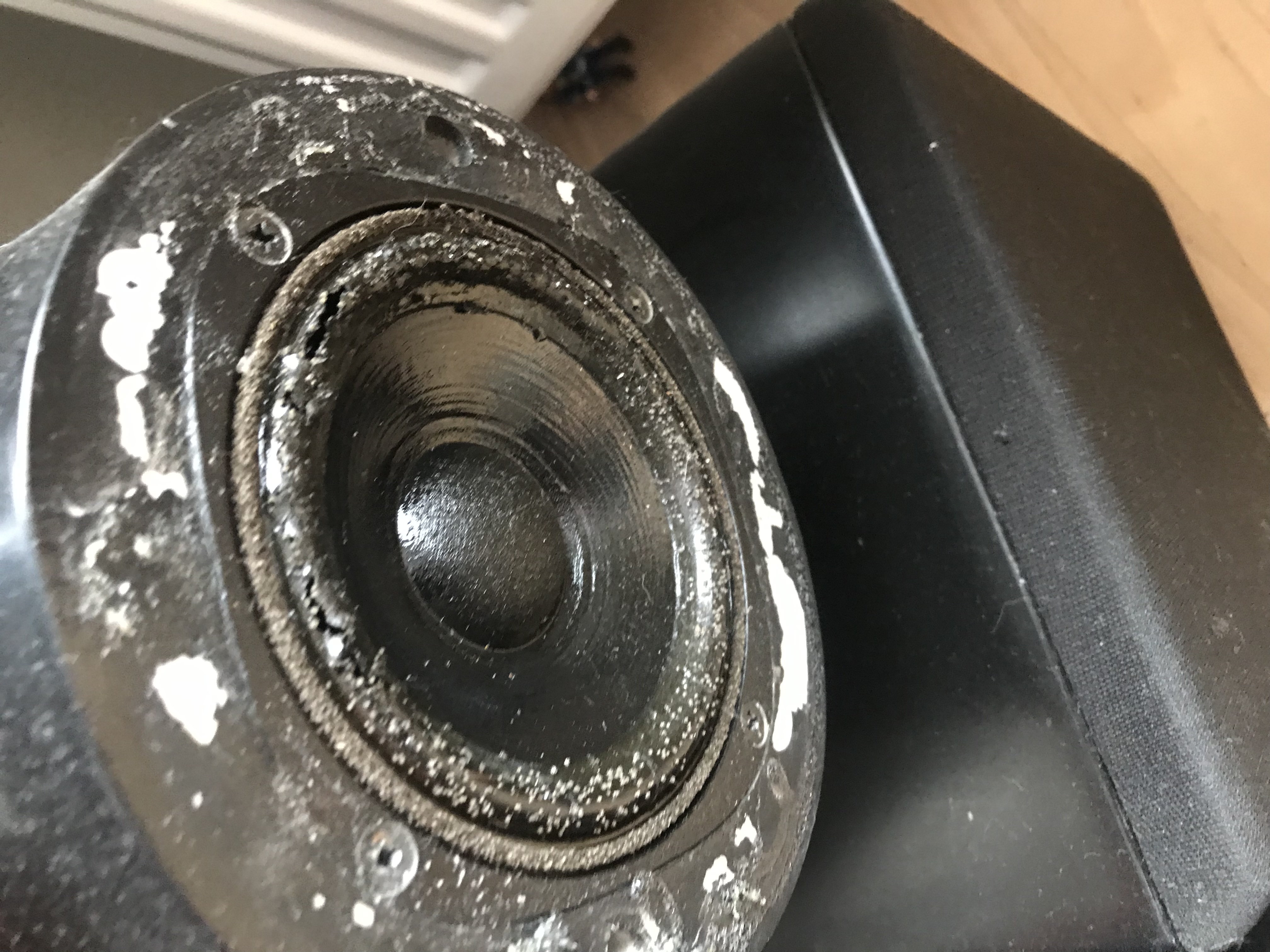

Mijn middentoners zijn aan vervanging toe.
Iemand een idee wat ik er in kan zetten?
Seas is origineel.... maar die zijn er niet meer...
Tips?
Iemand die se kan maken mag ook!

De rolrand is relatief makkelijk te vervangen

Neem even contact op met Fred Buist van Audiofriends … hij kan je zeker verder helpen om de juiste rolranden te leveren.
http://www.refoam.info

https://www.repairyourspeakers.com/nl/f ... 3-20000122
€ 8,- per stuk … ik zou dit gewoon doen!
