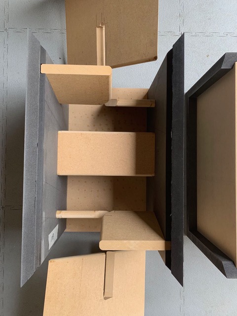

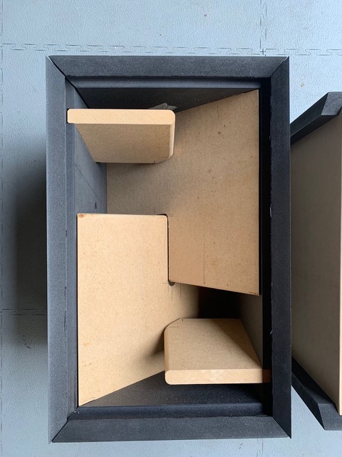

Om staande golven te voorkomen is de binnenconstructie redelijk complex, zodat evenwijdige wanden elkaar nooit direct kunnen zien. Wel is het ontwerp zodanig dat het voor een hobbyist uitvoerbaar is. De te zagen planken zijn vrijwel allemaal rechthoekig met eventueel een verstek kant. Door gekleurd MDF te gebruiken is met transparant aflakken met een PU-lak eenvoudig een mooie afwerking te verkrijgen.

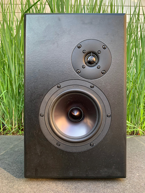

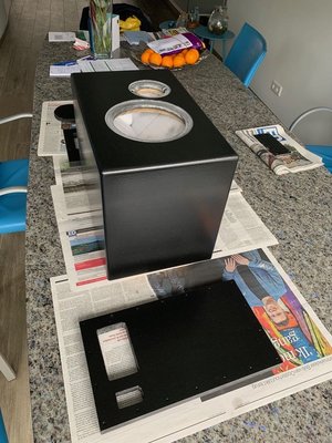

De afgebouwde speaker, door gekleurd MDF en blanke PU-lak is het eenvoudig om een goede afwerking te krijgen.

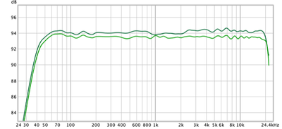

De frequentie response van beide speakers, voor de leesbaarheid zijn de grafieken iets uit elkaar geplaatst.

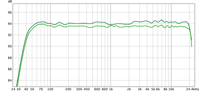

De fase response van de linker en rechter speaker, met vlak verloop in cross-over gebied en daar voorbij.
Inkijk in de constructie vanaf de voorkant.
Deze foto geeft indruk van hoe het allemaal in elkaar past.
Dit geeft normaals een idee van de constructie.

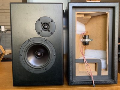

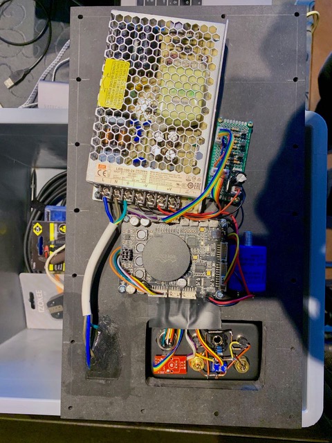

Het achterpaneel met voeding, amplifier board met DSP en andere onderdelen.
Achterpaneel valt met onderdelen in gat van achterschot en is met foam luchtdicht afgesloten. Met alleen de Molex 2x2 connector is achterpaneel verbonden met de woofer en tweeter. Tevens is 40uF condensator zichtbaar die de tweeter beschermd tegen eventuele gelijkspanningen.

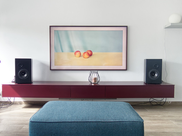

De speakers geplaatst in de woonkamer, geeft ook indruk van de grote.
