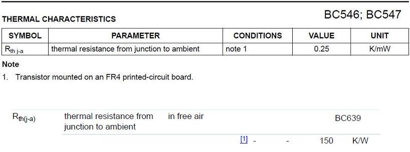

Eigenlijk was het enkel wegens het klein verschil in warmte en dat je toch in het ene geval een BD en voor het andere een BC aangaf wat me verwonderde.
Er is wel een duidelijk verschil, ondanks dezelfde TO-92, tussen BC547 en BC639 wat warmte afvoer betreft.Komt door de andere collector opstelling.
Hier de twee, beide van Philips (NPX)

Dat is duidelijk, er zijn ook nog verschillen in datasheets zoals weer eens blijkt.
met dit gegeven zie ik de voordelen van de BC639/640
een minpunt... mijn voorkeurs type met een hFE van 100 is obsolete, kom ik toch wel weer bij de BD139-16 uit die nog wel volop verkrijgbaar is.
