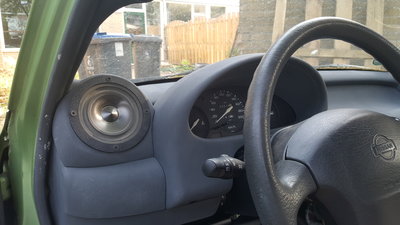

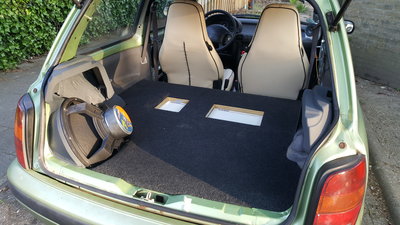

Ik heb hier 2 foto's toegevoegd. De omnes audio hebben een buitendiameter van 124mm. Veel groter past dus niet, maar een klein beetje wel.
Op de andere foto zie je de subwoofer (free air naar buiten) en de andere fullrange rechts, toen nog niet afgewerkt.
De fullrange zitten beide on axis naar de bestuurdersstoel. Maar ik heb ook een minidsp in de auto zitten die wat recht kan trekken mocht het nodig zijn.

Wtf in een micra? :rock:
Kan best toch :mrgreen:
De bedoeling was om wat leuks te maken en toch nog ruimte over te houden.
De subwoofer komt eigenlijk uit mijn open baffle thuis, dus daar mis ik nu wel wat. Eerder zat er een andere woofer in die wel gewoon normaal past. Daar heb ik de polyester mal ook voor gemaakt.
