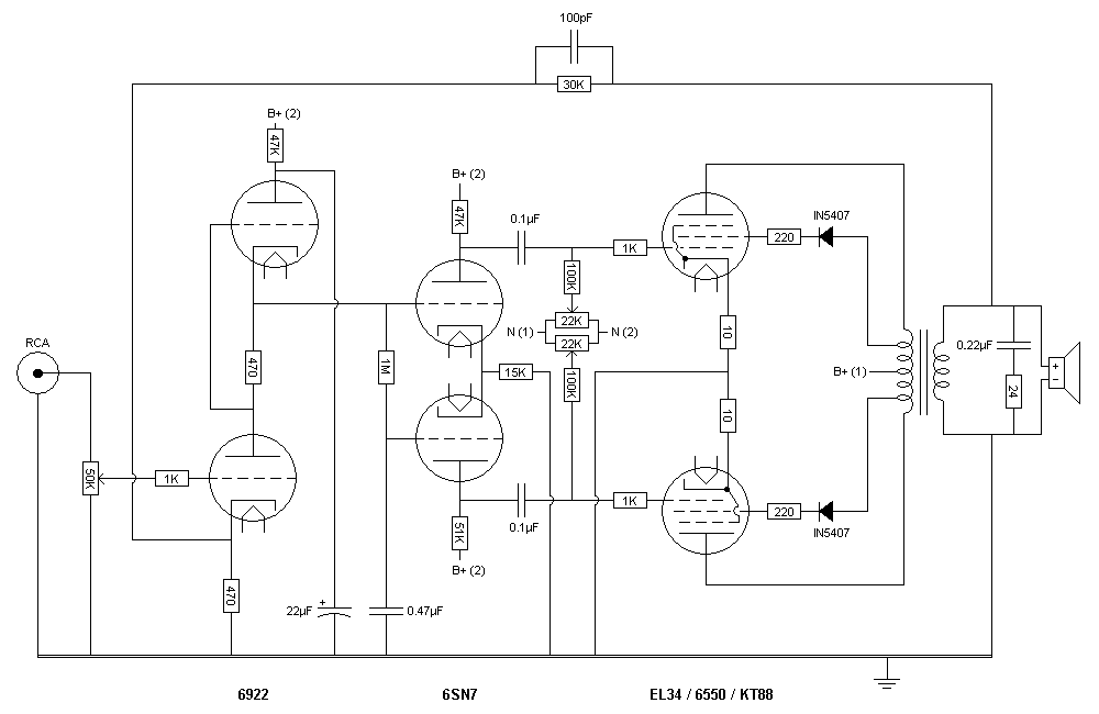

Diode in schermrooster in UL versterker
Kwam dit tegen bij -Ella versterkers-
Als ik het snap verbeterd dit de prestatie omdat er dan geen Wisselspanning op het schermrooster kan komen
Ik was het nog nooit tegen gekomen , :?: waarom niet :?:
Werkt het niet goed ,is het een broodje aap :?:
Wat zijn de nadelen :?:
Ook de ingang fase draaier dan een versterker met 6SN7 met beide kathode,s aan elkaar naar gnd anode,s aan de stuurrooster eindbuizen
Ben benieuwd is misschien een idee voor in de GU50 Amp UL :?:
Alvast bedankt voor elke reactie

Re: Diode in schermrooster in UL versterker
Hoop flauwekul, die diodes zijn voortdurend in geleiding, scheelt een hele ½volt :yeah:
Zeners worden wel gebruikt om de schermroosterspanning lager te krijgen.
Is niet zo geschikt bij UL, daar zakt Vg2 samen met de anode (43% ervan) en komt het schermrooster veel te laag om nog wat anodestroom te krijgen.
:lol: ok een halve volt op ca 200
Nu blij dat ik het weet , gokte er eigenlijk op dat het bullshit onzin was
Bericht door Piet1950 »
Alle roosters en de anode van een buis kunnen maar in één richting stroom voeren, en hebben dus zelf al diode eigenschappen. Een (externe) diode in serie is dus onzin.
