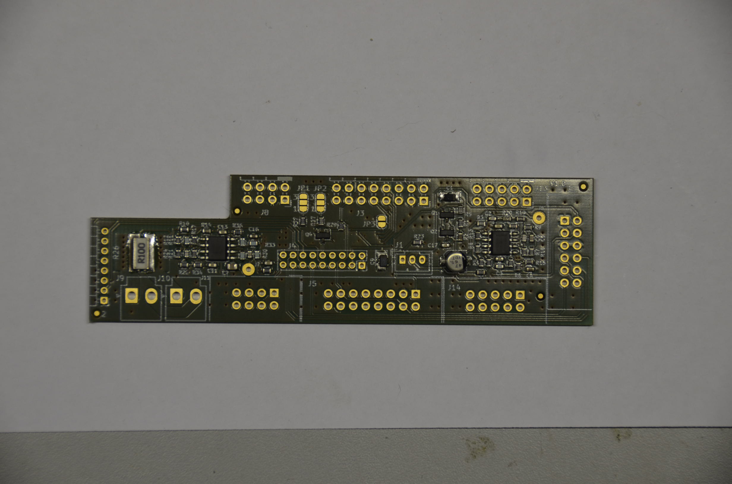

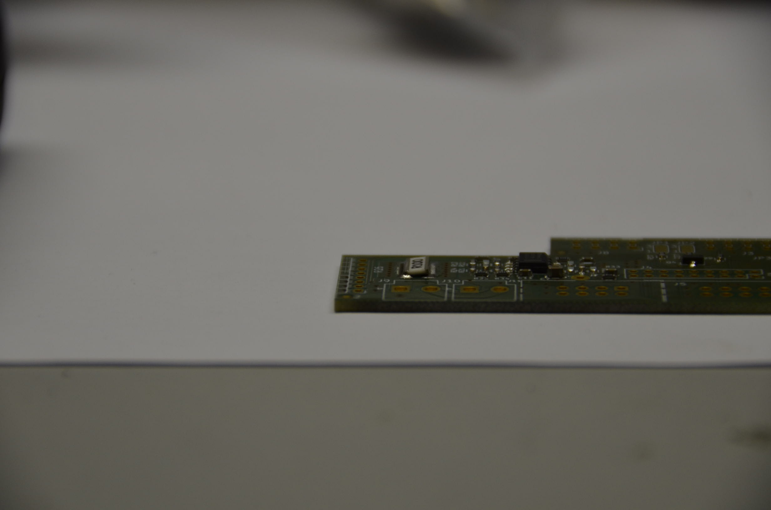

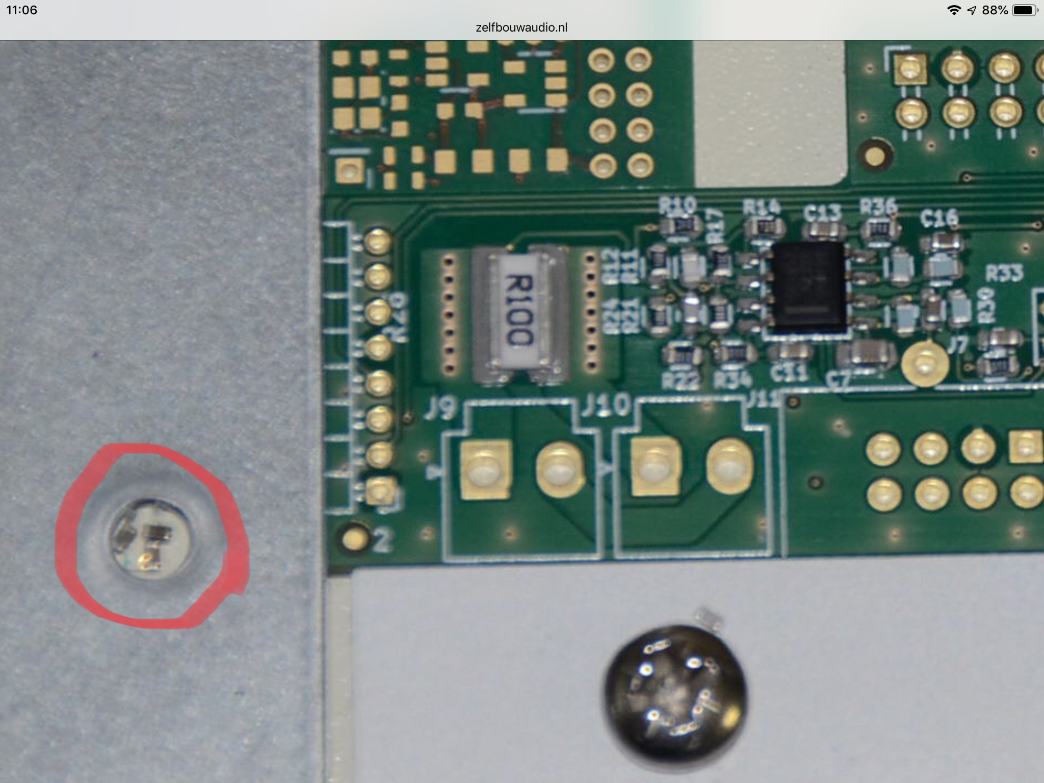

Alleen de currentsensor ligt niet mooi vlak, verder geen probleem:

Maar die C7 ligt wel erg netjes op z'n plekje, heb je daar nog wat aan gedaan, of is het door de zelf corrigerende actie gekomen.

Die heb ik even "geholpen"

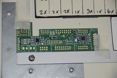

Naast een stencil heb je ook fiducials nodig op de print, in theorie kan mijn machine ook wel werken met alleen een board outline, maar heb de handel voorlopig opgetuigd voor de MFB controler. Anders had ik het wel willen doen mits je een stencil zou bestellen.
