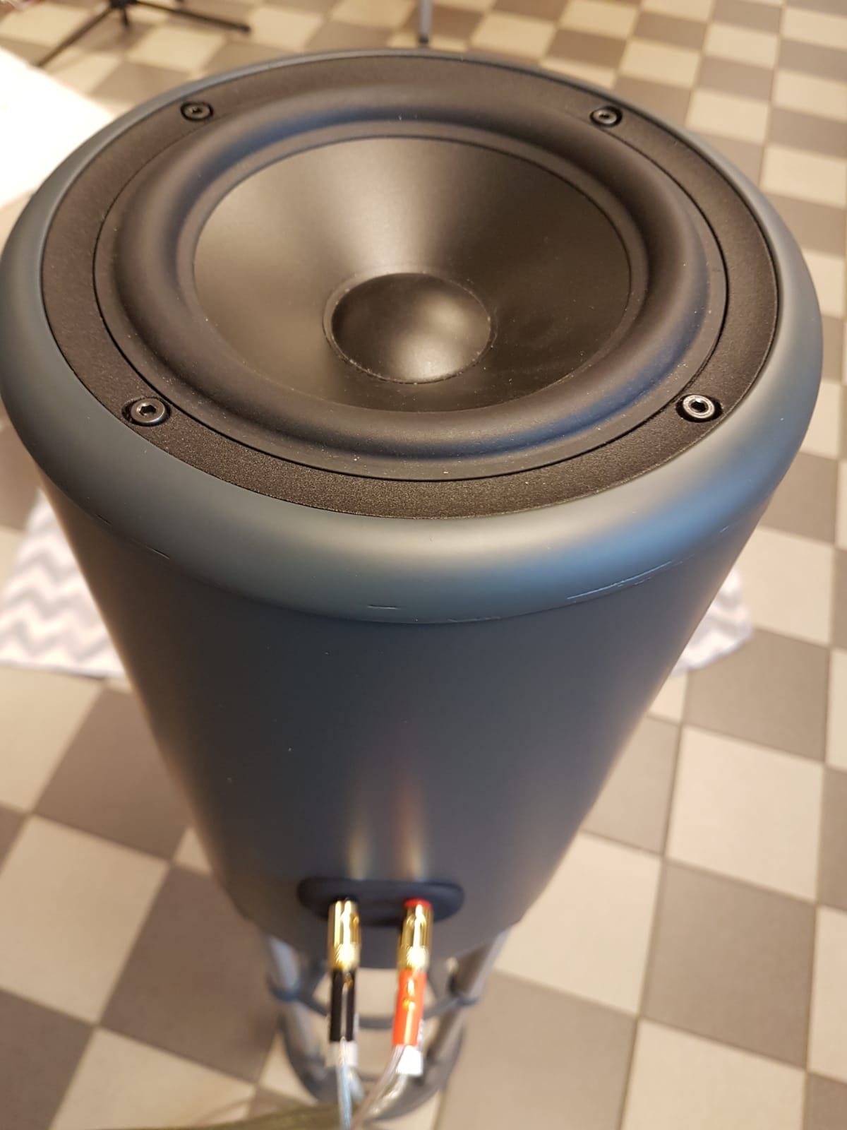

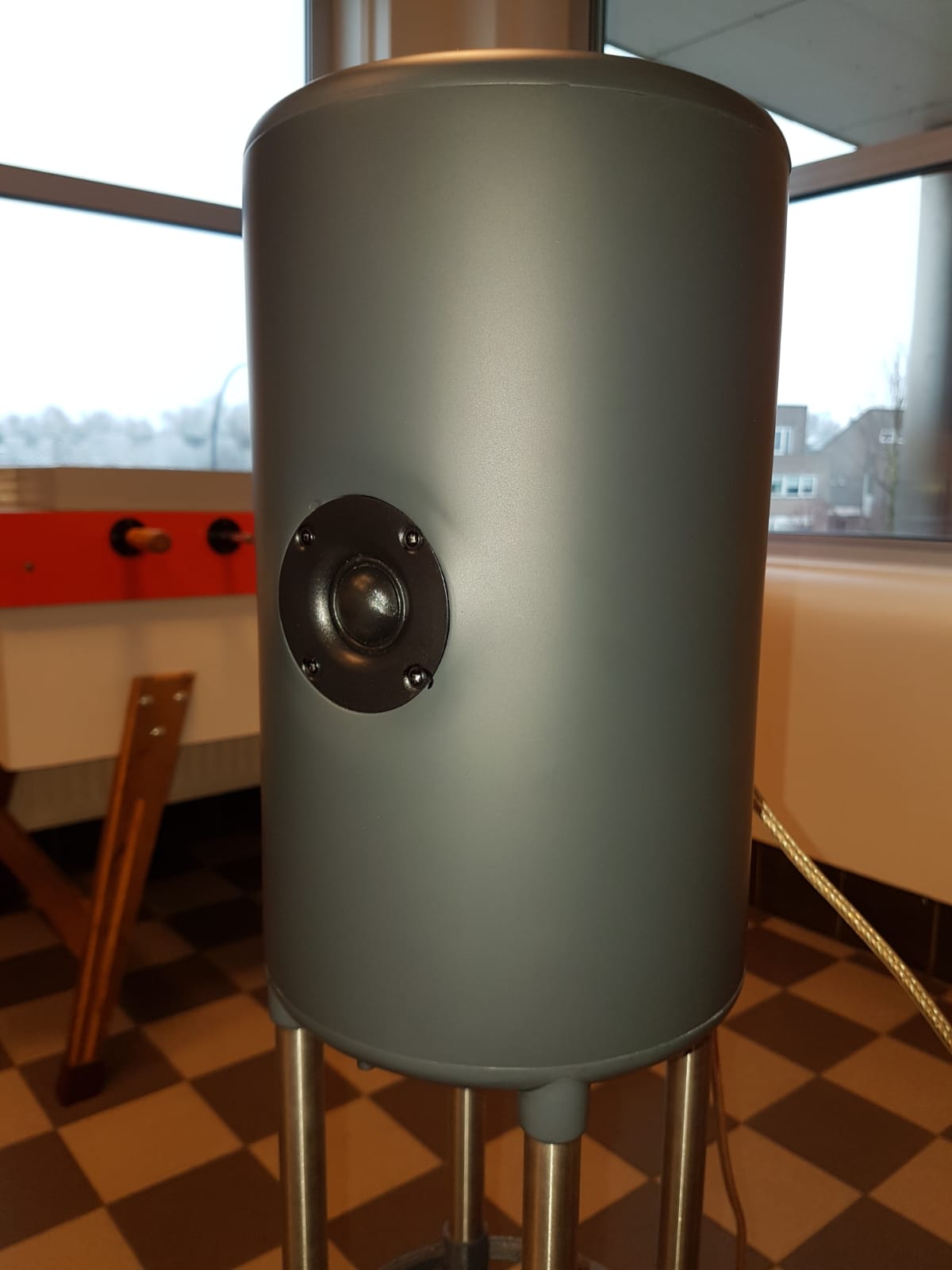

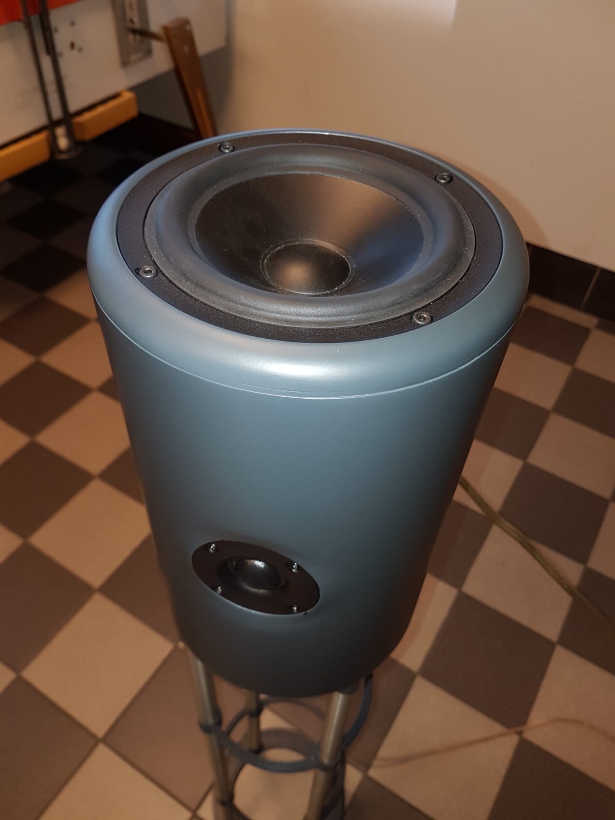

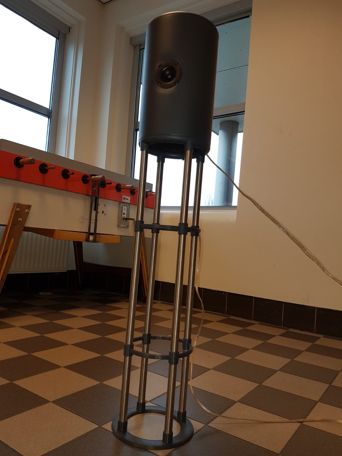

Geen foto's van het 3d geprinte project van Satefan?
Here you go!
Helaas hadden we last van een resonerende woofer, hetgeen achteraf bleek te liggen aan het feit dat 1 van de ringen niet helemaal jofel zat. Dat is nu opgelost en t speelt als een klok. De set kwam afgelopen donderdag pas uit de spuitstraat, een dagje extra voorbereiding was geen overbodige luxe geweest :rofl:
Wat wel als een paal boven water staat, is dat de ronde vorm van de kast, in combinatie met de 3D geprinte 'hyperguide' een zeer mooie afstraling geeft, dat was in de grote ruimte goed waar te nemen. Het maakte vrij weinig uit waar je in de ruimte stond, het grote stereo-beeld bleef zeer goed overeind. De off-axis metingen gaven dit al aan, en werden bevestigd bij het luisteren.
We hopen bij een volgende luisterdag een volwaardige demo te kunnen geven.

Vraagje, zijn beide woofers actief?
Jazeker. Het is een volledig actief (Hypex FusionAMP) systeem waarbij de woofers in fase staan. Resultaat is een impulse-vrij (of arm) systeem.

OK, ik was even nieuwsgierig, heb zelf hier een systeempje staan met dan aan de onderkant een passief woofer en de bovenste is dan met een coaxiale tweeter.
Ik ben benieuwd, ik heb, mede door deze aansturing er wel een hoge verwachting van, dus tot de volgende keer. 8) 8)
