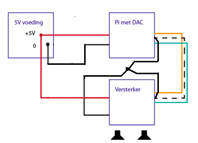

Jammer dat één aardpunt niet werkt, maar niet getreurd, nog een mogelijkheid
Niet helemaal volgens 't boekje, LF-uitgang als voeding ge(mis)bruiken, maar zo is er in ieder geval geen lus meer

Re: Waar is mijn 'groundloop'
Haha, dat ziet er uit als het voorbeeld uit de boekjes van hoe het echt niet moet
. Maar desperate times... Ik kan het in ieder geval even proberen. Al heb ik er inmiddels vrede mee dat het een los kastje met twee voedingen wordt.

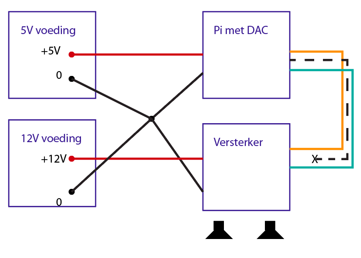

Even een kleine update om het mysterie nog wat aan te wakkeren...
Tot nu toe had ik heel simpel de Pi van +5 en 0 voorzien, de versterker van +12 en 0 en de nul van de signaalleiding aan beide kanten. Eigenlijk zoals normaal gesproken alle stereo apparatuur aan elkaar geknoopt is.
Omdat ik toch een ster-aarde gemaakt had voor het experiment van Ah!Buis, heb ik vanochtend de gescheiden voedingen aangesloten met centraal aardpunt. Stekker er in en... van mijn stoel geblazen door het geruis en gepiep. 0 van de versterker los en de signaalleiding 0 wel doorverbonden maakte het iets minder, maar nog lang niet weg. Terug naar de oude opstelling (nullen alleen doorverbonden in de signaalleiding) en het is weer heerlijk stil...
Huh?
Huh?
Ja, zo krijgt de versterker z'n AF-referentie via de voedingsaansluiting van de Pi, is niet de bedoeling.Daarom had ik in m'n voorstel wel de afscherming ook wel doorverbonden.
Heb je het nu ook geprobeerd met de versterker zonder rechtstreekse min-voeding maar via de AF-afscherming ?
Oh ja, eerst met één voeding, haalde daar niets uit. Maar ook in bovenstaand schema de nul van de versterker los gehad en de signaalnul aangesloten. Overigens ook met de afscherming aan geen van beide kanten vast, maar met een extra draad naar de nul-ster. En nog wat varianten, de nul is denk ik wel via alle mogelijke (om-)wegen naar de versterker en/of Pi gegaan.
De enige verandering was dat het tot nu toe allemaal even veel ruis en ellende gaf. Maar toen ik de nul van de pi los haalde met de afscherming aan beide kanten vast (zodat de Pi z'n 0 via de signaal-afscherming kreeg) werd de storing duidelijk luider. Niet helemaal onlogisch, want dan moet de nul van de Pi 'alles' langs.
Hoe dan ook, als ik toch twee voedingen gebruik dan dus op de simpele manier.
Ik zag dat er nog een ander geïntegreerde dac/amp voor op de Pi is, de JustBoom Hat. Die voor de Zero kan ook door de 5V uit de Pi gevoed worden (maar ook extern). Misschien nog eens 30E investeren...
