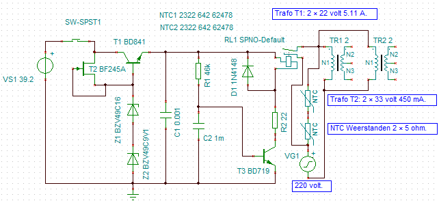

Er hangt 2 × 25000 uF achter de trafo, maar het ging mij inderdaad zoals Albert opmerkten om de instelling van de voortrap die iets achter loopt op de eindtrap voeding 1 a 2 seconden hooguit.
Hier het schema waar ook de 2 NTC weerstanden staan getekend, was niet een volledig schema :hide: .

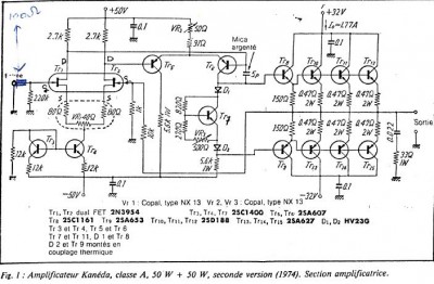

Hoi Albertk,
Ik wist niet dat er ook een Kaneda in de handel is geweest, heb je daar nog informatie over, dit is het schema wat je meestal ziet.
