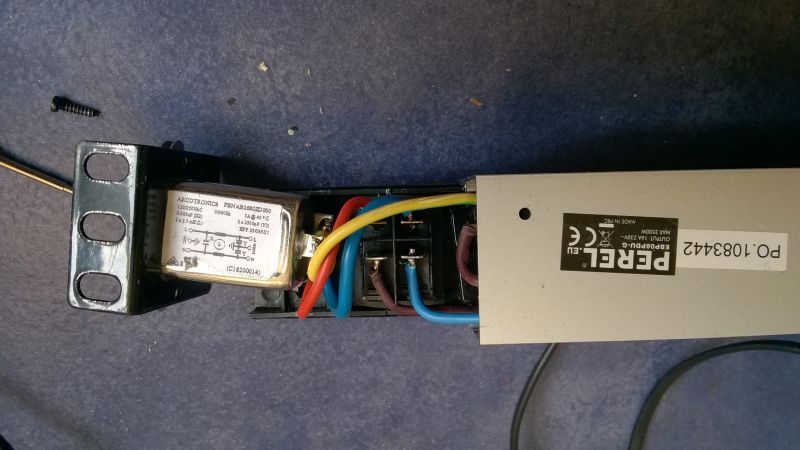

Heeft een netfilter op de stekkerdoos van mijn apparatuur zin? Nieuw zijn ze mij te duur voor een experiment. Daarom onlangs een 19"-rek stekkerdoos (Perel EBP08PDU-G) en een chassisdeel netfilter met stekkeraansluiting (Arcotronics EURO CHASS.DEEL EMI/EMC FILTER 2680-3 voor 3A gekocht voor de somma van €40,- totaal. Dit type netfilter filtert sterker dan de types die meer stroom aankunnen (met 2 x 2,5mH en 1 x 68nF aan netzijde en 2 x 2500pF aan load-zijde naar aarde.). Drie ampère is voor mij genoeg. Na twee uurtjes zagen, solderen het blok getest met de aarde op de CV-leiding aangesloten.
Wonder boven wonder: bij een A/B-vergelijk met een niet geaard standaardblok, bleek dat de muziek door het gefilterde blok een tik helderder, gedetailleerder en in het hoog milder klonk. Alsof een vitrage weg werd geschoven. Hoe dat kan, geen idee. Elke apparaat (zie onder) heeft namelijk een eigen, ingebouwd netfilter. Misschien omdat het digitale signaal niet over een gebalanceerde AES-kabel gaat. Een vriend die luisterde (met betere oren) bevestigde mijn constatering.

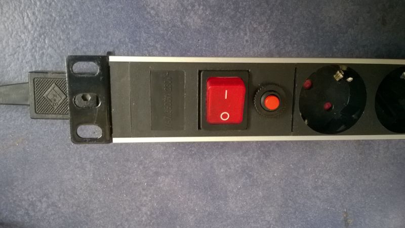

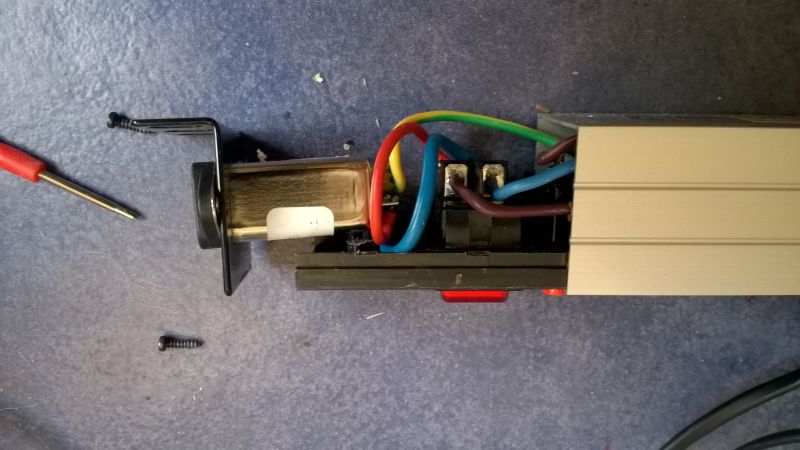

Dank! Dan hier de foto's:
Let op: Door de nauwe pasvorm voldoe ik niet helemaal meer aan de veiligheidseisen (overslagafstand verkleind). Dus op eigen risico.

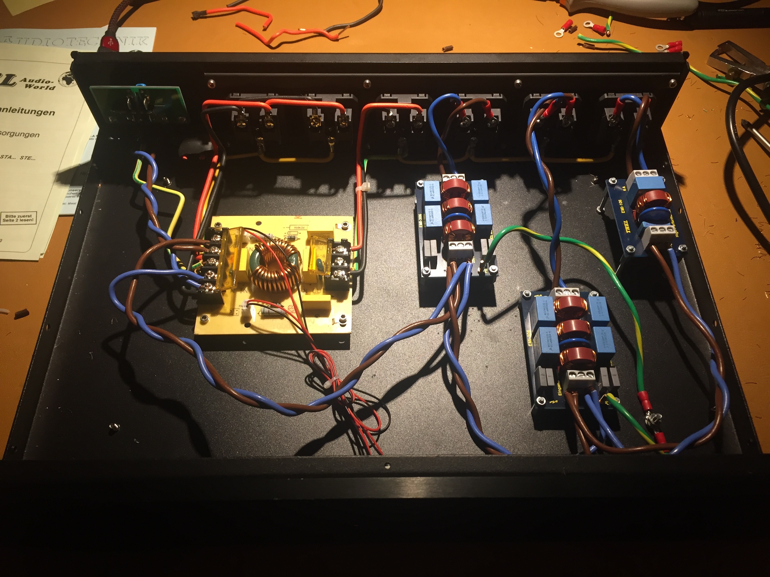

Niet mijn bedoeling om Wieger's topic te stelen, maar omdat dit in het verlengde ligt hoop ik dat het OK is om het hier te posten:
Zoals ik eerder in dit topic al aangaf heb ik recentelijk mijn Dynavox X6000 aangepast met een aantal extra filters van Thel.
Bijgevoegd is een foto van de filterkast: een normale 43cm-kast ter grootte van mijn versterker, deze past dus mooi in de ‘stack’ met korte kabels naar haar gebruikers: een streamer (Bluesound Node-2) een dac (Metrum Amethyst) en versterker (geupgrade geintegreerde versterker Audyn Com-2, zie ook http://ruvox47.blogspot.com/2018/10/mod ... com-2.html) . De boel staat op een eigen 230v audiogroep (Belden kabel, De Groef Klankmodule).
De streamer heb ik op zijn eigen filter (Thel EMI 106, specifiek voor ongeaarde apparaten) gehouden, en met de dac en de versterker kan ik dus 3 opties testen: het Thel filter type EMI 306, wat een klein filter blijkt te zijn, het orginele Dynavox filter dat een orde groter is qua spoel etc. dan het Thel filter (zie foto), en ongefilterd.
Hier zijn mijn bevindingen van een luistersessie, waarbij ik voor het gemak alleen dynamiek tov (al het andere onder de noemer van) transparantie en rust beschrijf.
Eerst ben ik gestart met de versterker:
Versterker & Thel filter: behoorlijke belemmering van de dynamiek: er is wat leven uit de muziek verdwenen. Dit is wel heeul erg ‘clean’ en rustig dus ;-). Dat is in eerste instantie misleidend (‘mischien eerst inspelen?’), en pas later wordt het vervelend.
Terwijl de beschrijving van het filter aangeeft dat het een werkingsgebied te heeft van 0.3 tot 6 amperes (= hoger dan de ingangszekeringswaarde van de versterker) was dit geen succes. Mogelijk had ik de grote broer van dit filter moeten aanschaffen.
Versterker en Dynavox filter: redelijk goede dynamiek, heel transparent en rustig.
Versterker ongefilterd: beste dynamiek, behoorlijk transparent, mischien ietwat minder rust.
Voor de versterker is voor mij de dynamiek doorslaggevend, het klinkt zo echt het lekkerste: ongefilterd dus.
Vervolgens de dac:
Dac en Thel filter: zeer dynamisch, heel rustig en clean
Dac en Dynavox filter: zeer dynamisch, redelijk rustig
Dac ongefilterd: zeer dynamisch, maar wat minder rustig en iets meer teruggetrokken.
Qua dynamiek maakt de filtering dus niets uit, terwijl de dac duidelijk baat heeft bij filtering (waarbij het Thel-filter beter blijkt te zijn dan het Dynavox filter).
Ongetwijfeld zijn er mogelijkheden om dit allemaal beter te doen, maar voor mij is dit weer een stap vooruit.
Al met al een geslaagd klein experimentje, dat weer wat inzicht en genot oplevert.
