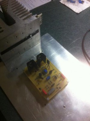

Aparte maat isolatieplaatjes. gebruik je die voor van die grote Sanken transistoren ?
Staan gewoon op ebay, in siliconen :
https://www.ebay.com/itm/25-pcs-Heat-Si ... :rk:2:pf:0
PimDriessen
Berichten: 1452
Re: Isolatie materiaal transistoren
Bericht door PimDriessen »
Hoi Ray,
Inderdaad dat is voor de Sanken transistoren, die in de proef opstelling komen te zitten van de Kaneda versterker.
Goeie tip, dat is ook een redelijke prijs.
Groet,
Pim
Wel een slechte foto. :oops:
