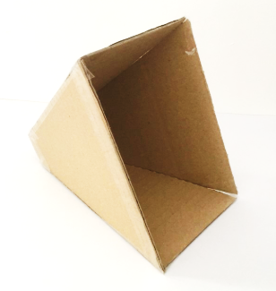

Na een paar artikelen te lezen over megafoons en speakers met hoorns erin, heb ik van karton zelf twee hoornen gemaakt (een met rechte wanden en een met gebogen wanden.
Lineaire hoorn.png (108.37 KiB) 2266 keer bekeken

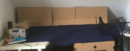

Deze heb ik getest door een microfoon in mijn kamer te plaatsen en vervolgens op twee meter afstand noten te gaan zingen. Dit deed ik direct achter elkaar zodat de volumes en tonen zoveel mogelijk matchten. Vervolgens heb ik in ableton gekeken hoe luid de lage, midden en hoge frequenties waren en deze vergeleken met de frequenties van de andere hoorn. Uit deze test kwam een duidelijk verschil tussen volumes tussen met hoorn zingen en zonder hoorn zingen (met hoorn klonk luider). Dit is alleen niet echt een goede test en aangezien ik waarschijnlijk nog wel meer testen wil gaan doen wilde ik een test doen die ik gemakkelijker na kon maken.
Ik heb bij deze opstelling frequenties door de hoorn afgespeeld met een speakertje. Alleen kon er uit de uitslagen van deze test geen conclusie getrokken worden omdat er geen logica in de uitkomsten zat.

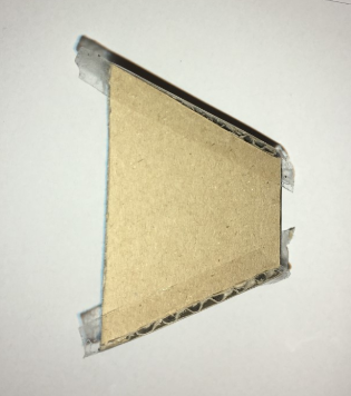

Ik heb daarna nog een keer een test gedaan met mijn mobiel als speaker. Ik heb geprobeerd een menselijke mond na te bootsen met een modelletje van karton. De mond gaat van een hele hoge impedantie naar de lucht (lage impedantie.) Dit heb ik nagebootst door een kleine omgekeerde hoorn te maken. Aan de linkerkant van de onderstaande afbeelding gaat dan de telefoon naar binnen.
Mond van karton.png (146.76 KiB) 2266 keer bekeken
Uit deze test kwamen iets duidelijkere resultaten maar nog steeds is mijn onbetrouwbare eerste test het duidelijkst.
Iemand enig idee hoe dit kan of hoe dit te fixen is?

Eerst een klein waarschuwinkje : ja, zo'n hoorn kan/zal je stem luider doen klinken. Maar het is goed om je te beseffen dat dat tegen een prijs komt, en dat dat ook beperkingen heeft.
Dat 'luider klinken' gebeurt iets te simpel gezegd alléén, als je publiek recht vóór die hoorn zit. Ga er een beetje naast staan, en dat effect is weg of grotendeels weg.
Voor laag /midlaag geldt dat misschien nog niet zo heel sterk. Maar hoe hoger je gaat, hoe heftiger dat wordt.
Ik weet niet waar jouw publiek zit, ten opzichte van jijzelf. Maar waarschijnlijk hoort het merendeel van je publiek vooral (mid)laag, en geen (mid)hoog meer.
Bovendien : hoe verder iemand 'naast' je staat, hoe minder dat algehele versterkende effect is. Maar je piano blijft wél gewoon rondstralen. Ergo : de balans tussen stem en piano kan nogal afhankelijk zijn, van waar jouw luisteraar is.
Je vraagt tot hoe diep je laag moet lopen, om nog natuurlijk over te komen. Daar is niet echt een eenduidig antwoord op te geven, hoe dieper hoe echter natuurlijk (had je denk ik ook verwacht), en wat je precies kan missen is ook nogal afhankelijk van de context (de muziek of 'mix').
Die context kennen we : vooral akoestische piano. Dus vooral veel laag, midlaag.
Zeker icm bovenstaande waarschuwing (je versterkte stem is voor de meeste luisteraars erg 'donker'), denk ik dat het plezierig is om niet al te veel laag-midlaag in je stem te hebben. Zeker als je een man bent ;-).
Als ik een woeste gok moest doen : aan ~200Hz heb je wel genoeg. Lijkt me (zo op afstand) een aardig compromis tussen een herkenbare/natuurlijke stem, en niet teveel modderigheid in je 'mix'.
Daar staat nog even los van, of een dergelijk grote hoorn voor 200Hz in de praktijk wel toe te passen is. Ik gok dat dat niet lukt, en zo wel, dan zal het op de lachspieren van het publiek werken vrees ik :).
(onze hersenen zijn gelukkig behoorlijk getraind in het herkennen van stemmen; je mag er gerust nog een extra pak laag/hoog vanaf snijden en we herkennen het nog steeds. Dan klinkt het maar een beetje gek...dat went best we snel)

De resterende vraag : waarom heeft mijn 2e/3e experiment geen verwachte/betrouwbare/repeteerbare resultaten, en de 1e wél. Die vraag kan ik helaas niet beantwoorden.
Om te beginnen omdat ik niet precies wat, en hoe je meet (negeer ik ook liever even).
Maar meer : waarom zit dat stukje karton er überhaupt tussen ? Zowel je stem, als de telefoon waaraan je refereert hebben een bitter slechte akoestische koppeling met de lucht. (Een lage stralingsimpedantie, een slechte energieoverdracht, hoe jij het ook graag noemt). Voor jouw simulatie is dat ding elemaal niet nodig, beide bronnen zijn gelijkwaardig 'beroerd'. En ik kan me überhaupt niet voorstellen dat dat ding ook maar énige impedantietranformatie van belang doet ;-).

Het kartonnen ding voor mijn telefoon heeft er trouwens ook ermee te maken dat mijn telefoon twee speakers heeft waardoor deze moeilijk voor een hoorn met een kleine opening te zetten is.
