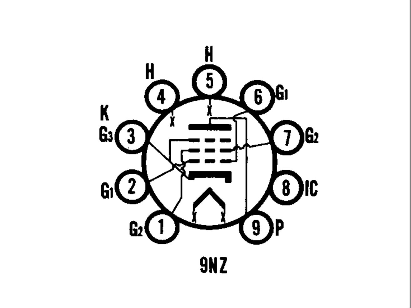

Wie weet hoe de 7868 tube word gemeten op een avo16 meter ? Is een novar voet 9 pinnen Zit er niet op ...Eventueel verloopvoet maken naar gewone novak ?

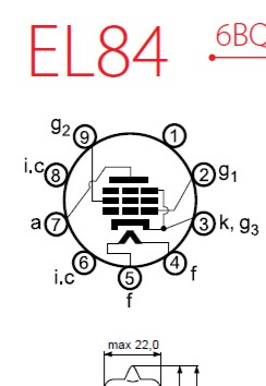

Zou zeggen, maakt een verloopvoetje zo dat het voor de tester een EL84 lijkt en test 'm ook met die instelling.De EL84 is zwakker maar niet zo verschillend, test ie goed dan doet ie ut.En zo maak je ook niet de kans dat de tester de buis overbelast.

Avo ct160 tubetester bedoel ik De buis staat wel genoteerd in de avo boek incl instelwaarden en meetwaardes maar is geen geschikte voet aanwezig om de buis in te prikken Is een 9 pinner novar voet

Re: 7868 tube meten op avo 160 tubetester
Ja wel even uitzoeken Als je Anne zijn manier toepast dat de verloopvoet wel aan de juiste pennen zit
Als hij niet pinkompatibel is ,
1 G2 is G2 pin 9 el84
2 - 6 Grid is G1 is pin 2 op el84
3=K+ Remrooster kathode + Remrooster aan pin 3 el84
4 en 5 heater is F F op el84
6 G1 is pin 6 EL84 Not Connected
7 G2 is ook al op pin 1
8 Not Connected
P=plate op pin 9 = Anode pin 7 el84
Zelf even goed na kijken of dit klopt
Maar dat moet je dus doen
Een buisvoet van een 7868 daar draadjes aan print paaltjes solderen
Die in de gaten in de buisvoet 9 pins noval op je tester
En je zet de buizentester op EL84 meten en de 7868 buis in je zelf gemaakte verloop
Dat is de bedoeling
