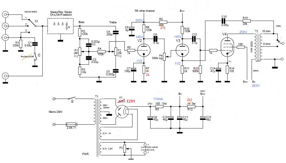

[youtu_be][/youtu_be]Geweldig Van Harte gefeliciteerd ( hoop ik ) :D met je vondst
Dit vind ik als schema :?:
Een met gelijkricht buis en een ander met diodes in de geljkrichting hoog spanning
Edit
Anne heeft het schema aangepast met een EZ81 ipv EZ80
Dus weer een les
Er staat meer verkeerde en foute schema,s op internet van de K7

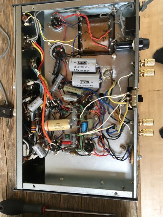

En ja ik ben zeker blij met de aankoop. Ik heb totaal geen brom/hum er in zitten. potmeters alles werken goed. En klinkt geweldig mooi en ruim. Ik wil eigenlijk deze componenten gebruiken in een "zelf-bouw" versterker. dus zelf met kersen hout een bekisting maken en dan van uit me werk mooi geslepen rvs/koper hoedjes maken voor de elko`s etc te verbergen.
hierbij nog een andere vraag hoort het zoon "rommelltje" te zijn ?

Rommeltje valt wel mee,al zou ik zelf de bedrading wat beter twisten.
Maar met geen brom of andere bijgeluiden ,mooi laten zitten zoals het is.
Zou zelf in een eigenbouw nieuwe componenten gebruiken en deze niet hergebruiken.(op de trafo,s na dan) elco,s zo wie zo vernieuwen.
Dit is een ,,single ended,, versterker (1 buis eindtrap) verwacht niet al te veel vermogen,zit er niet in.
Maar met een paar gevoelige luidsprekers kan het hard zat :rock:
Voor meer vermogen zul je wat anders moeten bouwen,wij kunnen je helpen.

Ja, in een klassieke buizenversterker hoort het van oudsher een rommeltje te zijn. Van netter bedraden gaat het niet netter klinken. Wat ik wel merkwaardig vind in dat schema is dat er lineaire potmeters in de klankregeling zitten. Doorgaans zitten daar logarithmische potmeters.
Dit ding gaan pimpen naar meer vermogen, evt. met een andere eindbuis, zou ik niet gaan doen. Dat gaat de eindtrafo niet trekken. Dan kun je beter omzien naar een specifiek daarop toegespitst ontwerp.

Wat je eruit haalt moet je er eerst dubbel instoppen, meer vermogen= dikkere voeding en zwaardere versterker (de EL84 zo kan niet veel meer)
De spanningen, vermeld in het eerste schema wat Bert heeft aangedragen koppen niet, is van een kapotte versterker.
Edit foute gegevens schema kapotte versterker verwijderd Anne

Dat was wel die welke het meest op die van de foto lijkt, met gelijkrichtbuis ! Er stond een EZ80 vermeld, die trekt 't niet, moet EZ81 zijn.Hier isie weer met kleine aanpassing O:)

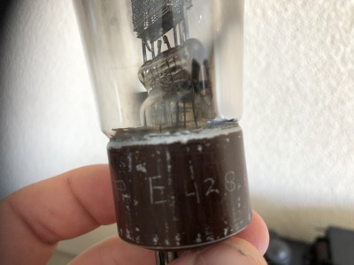

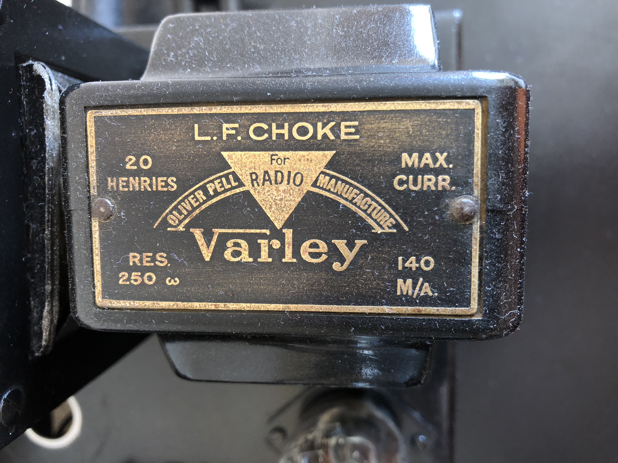

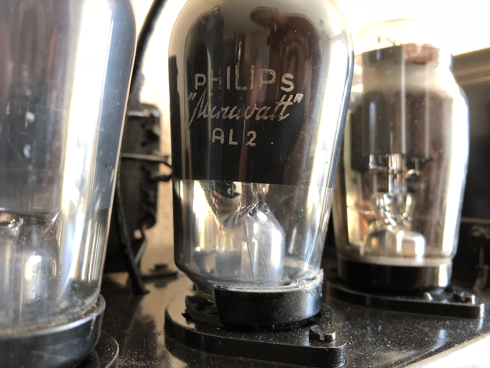

Voor de versterker waarvan ik niet weet wat het is kan ik wel het volgende melden. Het is jammer genoeg een monoblok. Ik heb ook effe wat fotos toegevoegd.
https://www.radiomuseum.org/tubes/tube_al2.html
P E428
P E428
https://www.radiomuseum.org/tubes/tube_e428.html
Re: info over Kontackt kt-7
Dat is wel een heeeel oudje, zelfs van voor mijn tijd, iets van de 30-er jaren denk ik.
Echt antiek, zou 't niet afbreken.Zijn buizen die nog op 4V gloeien dus trafo ook ongeschikt voor iets nieuwers.Zou zeggen zo'n 7...8W balans versterker.De andere buizen een AZ1 en AF7 ?

Voor wat ik kon vinden is het inderdaad van de jaren 20/30. En inderdaad 4v gloeiers. Ik heb laast wel alle elcos vervangen. Hij heeft een hele lichte brom. Ik wil deze ook beter opknappen voetjes vervangen en als ik de buizen kan vinden ook vervangen. En mooi met een hout bekisting maken. Als een mooi stukje antiek bewaren.
Over de andere buizen kan ik zo 1,2,3 niks vinden.
