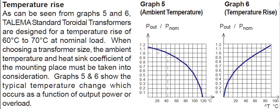

Moet zeggen, ik hou ook niet zo van dat hete gedoe.
Volgens Talema (wel ringkern) mag 't nog wel meer zijn :shock:
