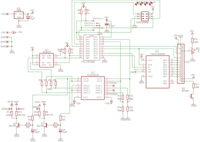

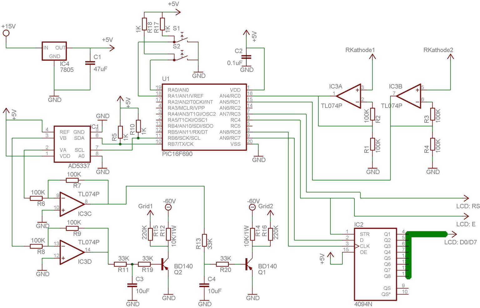

Ten derde het schema van dezelfde site :
Ten vierde : schema een beetje aangepast :
Wat is er nu zoal aangepast : aansluiting bij geplaatst om op de print te kunnen programmeren ; poging om het Lcd-scherm te voorzien van een backlight, alleen weet ik niet waar de "base" van de transistor moet worden aangesloten en moet dan ook de software aangepast worden ?

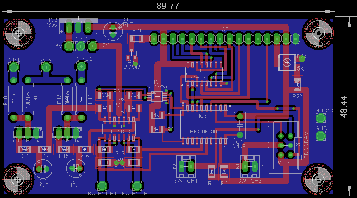

Meeste is SMD dus dit is mijn eerste printontwerp hier in :
Dus ik zou zeggen, laat de opmerkingen en meningen maar komen ?
