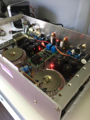

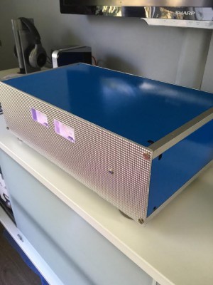

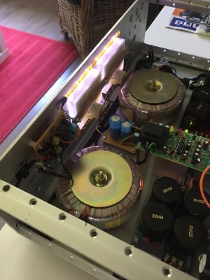

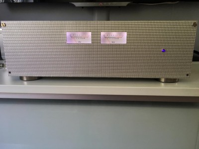

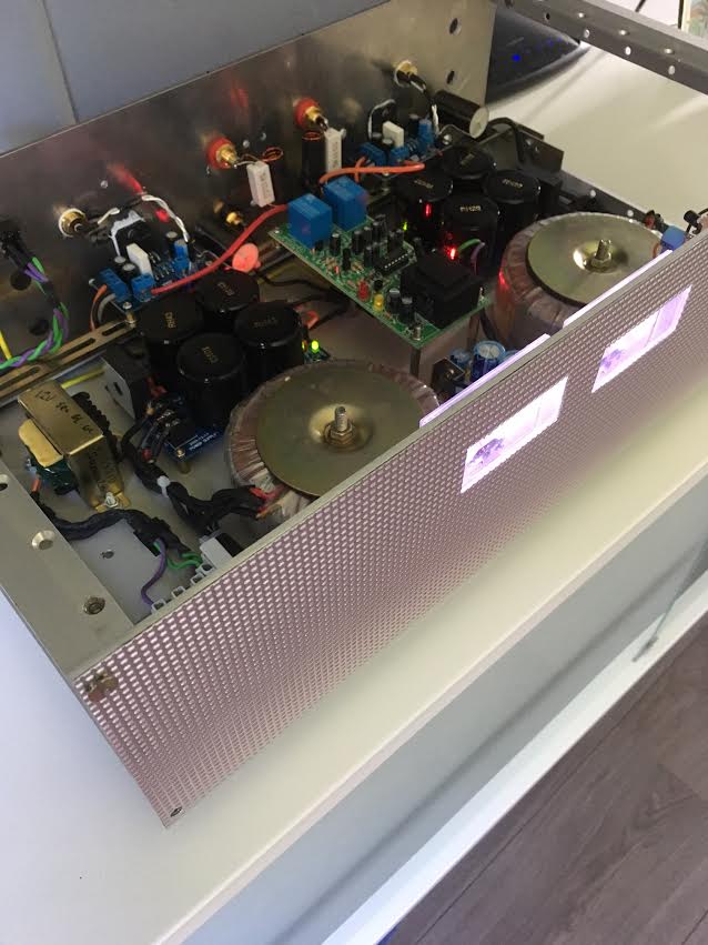

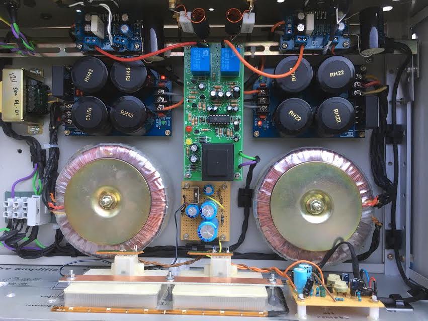

Helaas van de gehele bouw niet overal foto's van genomen maar hierbij wel de foto's van de versterker in afgebouwde staat.
Het betreft een zogenaamde gainclone of chipamp (LM3886).
- PCB's van de versterkers en de voedingen van XY uit China
- Behuizing is een oud 19' exemplaar van een of andere oude signaalgenerator, afkomstig van MP
- Ringkerntrafo's van MP 2x25V 160VA
- VU meters en voeding voor de aansturing daarvan uit een Sansui D90 cassettedeck

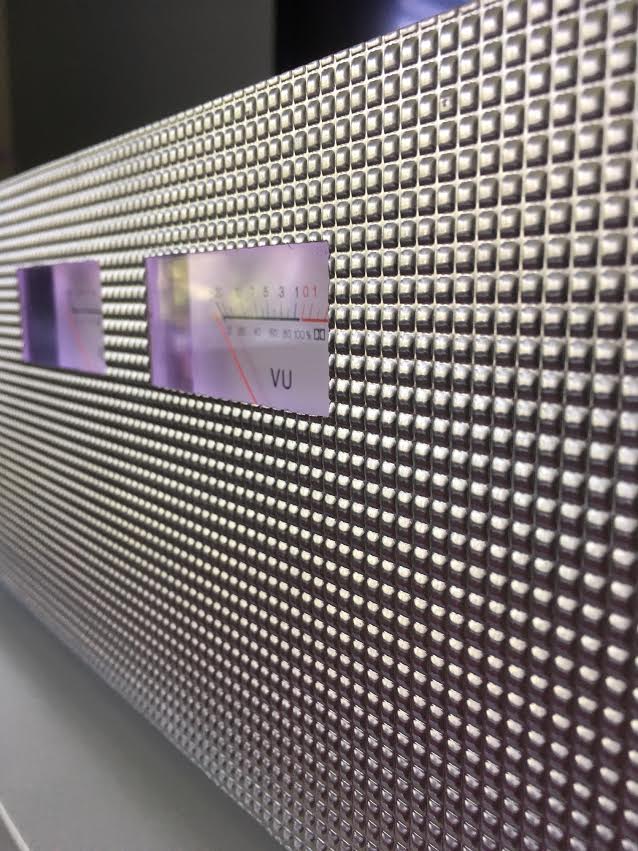

- LED verlichting voor de meters komen bij de Action vandaan, origineel bedoeld als koplamp LED strip.
- Velleman K4700 DC protectie
- ingang C's vervangen door Audyn 4.7uF (in mijn opstelling een wezenlijke verbetering)
- Spuitbus Action blauw voor de zijpanelen en het deksel.
De klank is zoals bij vele LM versterkers heel behoorlijk goed. In vergelijking met diverse andere versterkers hier, een EL84 amp, een klasse A mosfet van Sugden is het opvallend dat de LM versterker toch wel erg vaak aan staat. Het klinkt gewoon onwijs goed! Als bron staat er een Horizon Box van Ziggo en een Bluesound Node. Gekoppeld aan een ge-upgrade Denon DAC en een Rotel RC995 voorversterker. De monitor speakers zijn van Spendor type S3/5 SE.
Al met al een heel leuk bouwproject met de nodige mechanische hobbels. Vooral de meters netjes plaatsen was een uitdaging met alleen een boormachine, een dremel en een setje vijlen. Bouwtijd ca 3 maanden.
