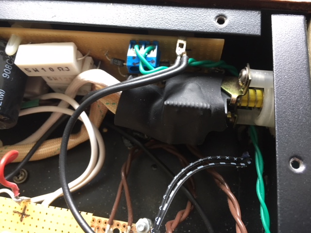

Ik heb een tijdje geleden van iemand een zelfbouw trans versterkertje overgenomen (ontwerp Menno vd Veen). Er zit een inschakelvertraging op, maar deze geeft niet meer vrij. Buisjes gaan keurig gloeien, maar er komt geen geluid uit het bakje. Nu heb ik zelf heel weinig verstand van deze materie en wil daarom graag jullie hulp. De eerste vraag is (zie foto): welk ding is überhaupt de inschakelvertraging? En vraag 2: hoe meet ik waar het probleem zit. Er van uitgaande dat mijn hypothese klopt dat het de inschakelvertraging is die het probleem geeft.

Op je transformator zit een hoogspanningswikkeling. Dit kun je lezen op de trafo. Die kleuren draden moet je volgen naar een relais. Dit relais word gestuurd door een printje.
Het probleem kan dus de HV zelf zijn. Meten.
Relais. Meten of het schakeld.
Printje.kijken of alle spanningen er zijn en meten of het relais aangestuurd wordt.

Als ik het goed zie op de 2de foto dan zit links een wit blokje naast de 2 blauwe printkroonsteentjes. Dat lijkt me het relais. Daarnaast zit iets van een DIP8 ICtje, zal wel iets van een NE555 zijn. Dat is de inschakelvertrager. Stel je meestal in door de waarde van een condensator van een bepaalde grootte te kiezen.

Het witte blokje is idd het relais (van het merk Finder - ik heb het even opgezocht). Maar hoe ga ik nu stap voor stap te werk om e.e.a. te meten? Jan Geert, zoals je weet ben ik bepaald niet technisch..... (voor de anderen: Jan Geert heeft me fantastisch en met engelengeduld geholpen met mijn Music Angel 845 huizenversterker).

In de veronderstelling dat het versterkerdeel in orde is kan he zijn dat 't relais niet inklikt bij gebrek aan voeding.Naast het relais zit een (verhoudingsgewijs) dikke elco.Meten of daar spanning op staat.
