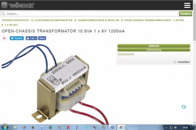

Mijn ervaring Pim: Met een low drop regulator zoals een LT1084 en Schottky diodes moet de AC in 1V hoger zijn dan wat je er DC uit wilt hebben. 6.3V AC in en 6,3V DC uit ga je niet redden met die stroom en een regulator, alleen als je richting oplossingen als SMPS gaat.
PimDriessen
Berichten: 1452
Re: Philips AG9016 Ombouwen naar Mono blokjes.
Bericht door PimDriessen »
Hoi Barry/Anne,
Denk dat ik het hier wel mee ga redden.
Wat denken jullie ?.
Errug krap, zal wel goed warm lopen.1,5A is eigenlijk wel et minimum.

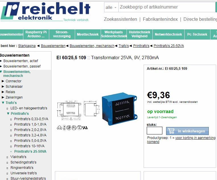

Hoi Barry/Anne,
Dan lijkt dit wel een goede optie.

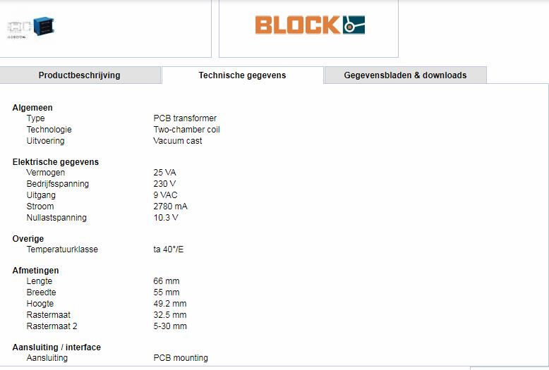

Hoi Anne,

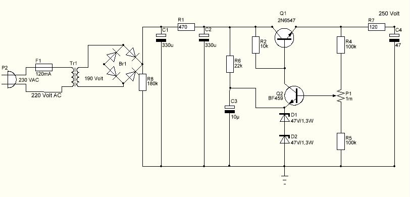

Dan komt er bij 16 watt 2 × 9 volt - 16,2 volt op de ingang van de Stabilisator te staan i.p.v de Block trafo 12,6 volt, wordt het toch weer warmer, even een test gedaan met de LM317 maar die wordt bij 1,05 A behoorlijk heet ondanks een koelplaatje, ga de uA78HGA gebruiken die wordt amper warm met koelplaat, ook getest bij 12,6 volt ingang.
Bedankt voor de tip, maar het wordt de Block trafo moet ook nog wat meer bestellen bij Reichelt.
De spanning voor de hoogspanning moet gestabiliseerd 250 volt worden, is de 200 AC niet te veel ?.
Wordt 280 Volt DC moet er 30 volt dissiperen, bij mogelijkheid 190 volt AC wordt het 266 volt DC wordt er maar 16 Volt om te dissiperen.
Wat is wijsheid ?.
Rare rekenwijze :o De Block, met 10,3V geeft goed 13V na gelijkrichten en de 2x9V geeft een kleine 12V.
Met 200V~ krijg je iets tussen 275V en 280V.Hou je voldoende over om de rimpel niet te laag te laten komen met wat reserve voor de sturing en evt netschommelingen.
Dissiperen gaat met warmte, gevolg van verstookt vermogen, in Watt niet in Volt.
Bij eenzelfde stroom is het wel proportioneel aan de spanning.Vergelijkenderwijs gaat 't wel met spanning, staat wat raar "volts dissiperen" :lol:

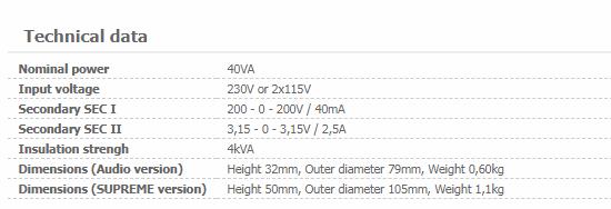

Zou deze kunnen 2 × 200 volt 40 mA, en dan parallel zetten, maar moeten de wikkeling dan niet aan elkaar gelijk zijn ?.
Groet,
Pim
PimDriessen schreef:
Hoi Anne,
Als de wikkelingen aan elkaar zitten kan het hoe dan ook niet parallel.Kan wel weer met twee diodes ipv een brug.
Maar wat is 't nut van dit alles, minder HS (maar net genoeg) ten koste van meer gloei die je niet gebruikt :?

Daar had ik niet eens op gelet, hij was een paar Zloty goedkoper, het ging mij om de 80 mA i.p.v de 100 mA die de trafo`s leveren die besteld gaan worden.
Er is nog een vraag over de elco`s die in de voeding komen, in het originele Elektuur schema zit na de brugcel 47 uF dan een weerstand in serie van 470 ohm, en dan nog een elco 47 uF.
In het door mij getekend schema ben ik naar waarden van 330 uF gegaan, leverd dat nog bezwaren op of is dat gewoon te doen ?.
Groet,
Pim
Nee hoor, heeft zelfs een voordeel.Stel dat de versterker 40mA= trekt dan verlies je over de 470Ω tussen de elco's bijna 20V.Als dat dan teveel blijkt kan, met de dikkere elco's, de weerstand zonder bezwaar kleiner.
