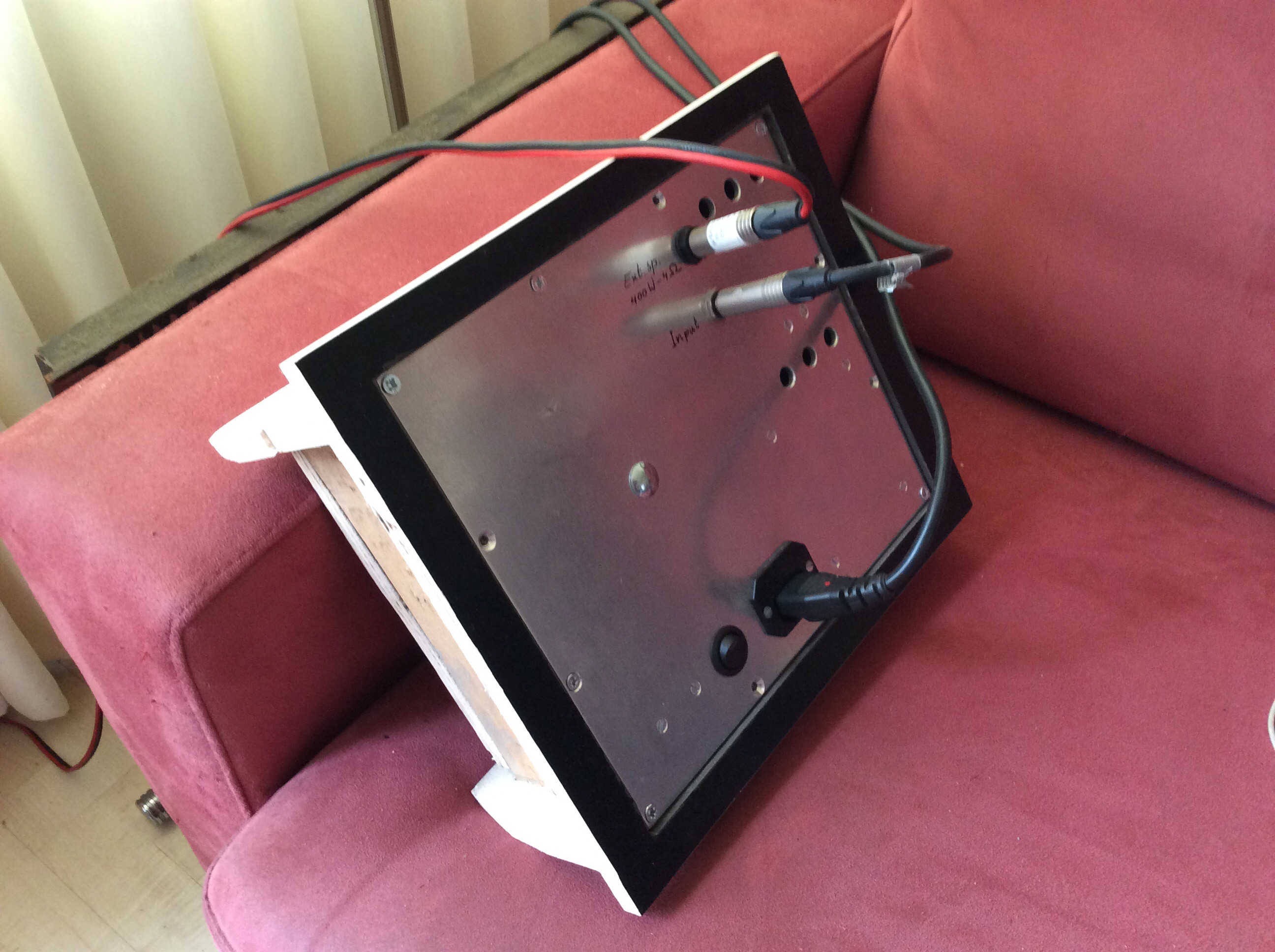

Momenteel is de ontwikkeling van de Bulderbast Hype-r en Hype-x in volle gang. De Hype-r is zo goed als klaar:

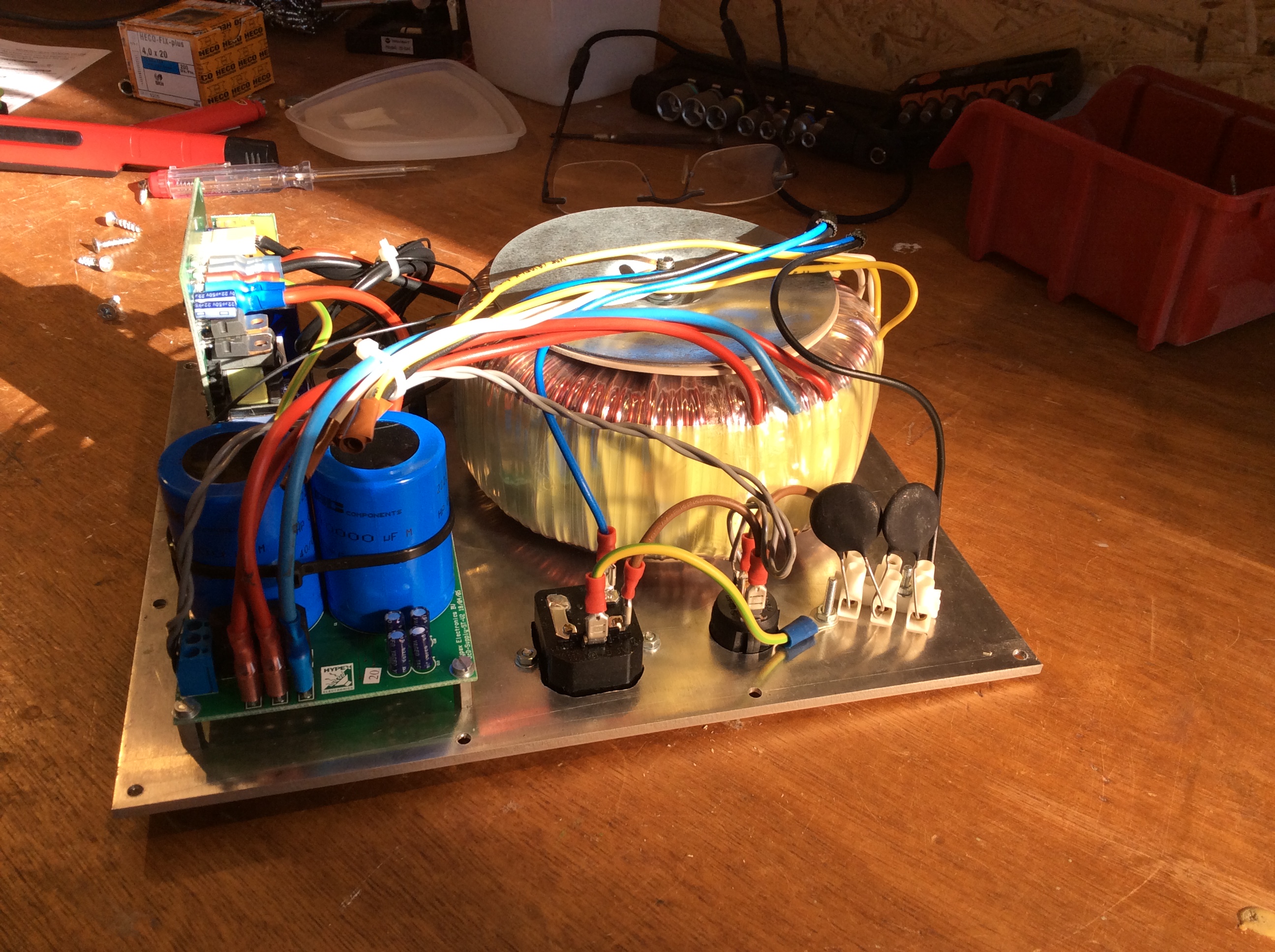

De Hype-x is een ander verhaal. De unit komt uit een laagkast van een basversterker. Ik ben me er volkomen van bewust dat dit geen basforum is. Nergens anders zit echter zoveel kennis over Hypex, voor zover ik weet tenminste. Het is waarschijnlijk een UCD400. (Een krijgertje) (Eng.: Warrior, vert.)
De uitdaging is om Dit:
In een kast te plaatsen die bovenop de Hyp-r past, in dezelfde stijl, of misschien wel exact dezelfde stjil.
Een aantal vragen:
1. In hoeverre moet ik de houten kast aanpassen om geeen storing/brom te krijgen?
2. Alle aansluiting komen aan de achterzijde op de powerswitch na. Ik heb een plaat aluminium die ik als baffle kan gebruiken. Maar de schakelaar is een lulliebullie knopje met een schamel lampje. Kwa aangezicht ziet er dat natuurlijk niet uit! Eventueel heb ik nog prachrig getekend Wengé liggen en zit niet vast aan het alu.
Is het mogelijk om bijvoorbeeld een ouderwetsche VU-meter te plaatsen? Of van die ouderwetsche grote leds's? Ipv het kleine lampje lijkt me een oud Volkswagenkeverknipperlicht wel stoer en een aan/uit schakelaar zoals de fire-switch uit een Spifire vliegtuig.
Affijn, ik ga het ding bouwen. Ik stel het zeer op prijs als er meegedacht wordt, zeker met het heraansluiten van de Hypexmodule. Deze laat nu een brom (snerp) horen. Deels ligt dat aan de buizenpreamp maar onbelast ratelt ie ook een beetje.
Het opleuken van de voorkant is ook een must. Ik kan nog voor geen meter bassen dus ik moet het echt hebben van het uiterlijk van dat ding :mrgreen:
Niet, in een actieve subwoofer is daar over het algemeen ook geen sprake van.

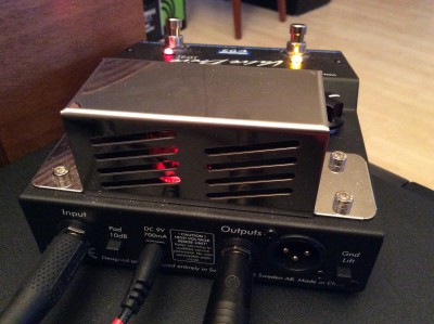

Buizenpreamp:
Dankie Ray!

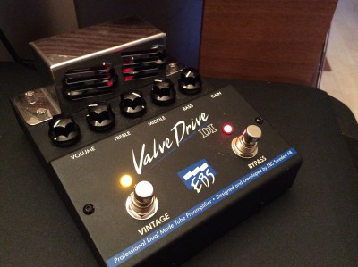

Maar ben je dan van plan om die mooie EBS te demonteren om in dat kastje met de eindversterker ofzo ? zou zonde zijn.
Archie
Berichten: 569
Lid geworden op: wo 05 aug 2015, 13:48
Locatie: Tilburg
Re: Hypexoloog gezocht
Bericht door Archie »
Neee joh..! Dat blijft gewoon een voetpendaal. Staat of op de grond voor mijn voeten maar meer waarschijnlijk bovenop de eindversterkerkast te gloeien. De settings ervan wijzig ik toch vrijwel nooit.
Pedaaltje is echt een werelds ding kwa geluid. Zeer, zeer vette sound! Staat ook nog leuk met dat rooie ledje onder de buis :rofl:
