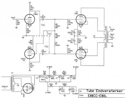

Hoi Anne,
Als ik dit zie zou de 4 ohm aansluiting dus beter aansluiten bij de E80L buis, is dat een juiste conclusie,
want de Raa van deze buis is 7 K.
Pim

Er zit een potmeter 100K in serie met R 8 180 K en R 9 150 K, ik weet bij god niet meer waarom deze daar in zit, wel zelf gedaan, heb jij een idee ?.
Groet,
Pim
In het schema het verband tussen de stuurspanningen getekend, zie je waarom die regeling (VgC is afhankelijk hoeveel de triode versterkt, is geen vaste waarde)
De optimale Raa hangt af van de voedingsspanning, Lorenz geeft 9k bij 250V voeding.
De keus voor de E88CC is wat raar.De E80L heeft iets meer stuurspanning nodig dan de EL84 maar geen stroom, geen zwaar werk.Die E88CC is een stevige buis, kan flink (hier nutteloze)stroom leveren.Is ook een erg steile buis wat dan gelijk weer wordt weggewerkt met die kathodeweerstanden.Blijft over een dure buis met veel in z'n mars maar komt er niet uit.
Je kunt er net zo goed een heel goedkope ECC91/6J6 gebruiken met gezamelijke kathodeweerstand.
Groet,
Pim
Hoi Anne,
Je schrijft: In het schema het verband tussen de stuurspanningen getekend, zie je waarom die regeling (VgC is afhankelijk hoeveel de triode versterkt, is geen vaste waarde).
maar ik zie geen schema?.
Groet,
Pim
Groet,
Pim

Hoi Anne,
Dat klinkt hoopvol, wat is het nut van N1 neon lamp aan ingang bij de ofset ?.
Ik neem aan dat N2 een zekering is ?.
een gas discharge tube 90 volt sparkover.
Als die er in moet ga ik daar alvast naar op zoek.
Dat van de neon lamp heb ik al gevonden :goeie: De neonlamp N1 dient om de
Verwarming kathodespanning op beide helften
van V1 tot ongeveer 65V maximum tijdens
opwarmen. Het is niet verlicht tijdens normale werking.
ben het even aan het vertalen leest makkelijker

Re: lafayette versterker
PimDriessen schreef:
Dat van de neon lamp heb ik al gevonden :goeie: De neonlamp N1 dient om de kathodespanning op beide helften
Klopt en N2 om het rooster van de eerste triode te beschermen als de uitgangsspanning te hoog oploopt (via tegenkoppelweerstand).Vind het beetje raar, nog zo'n N2 bij het rooster lijkt me veel eenvoudiger.
Nu een heel andere vraag :relax:
Heeft het op de een of ander manier invloed, als er een ampèremeter in de voedingslijn van een versterker wordt opgenomen, en dan bedoel ik op de geluidskwaliteit ?
Loopt de inwendige weerstand van de voeding op, zakt de spanning meer bij hoog volume.Moet al een heel rottige amp-meter zijn wil dat een verschil van betekenis geven.

Hoi Anne,
Dat scheelt alweer dat die er uit kan blijven.
Wat betreft de trafo`s dat moeten er 3 zijn vanwege de hoge stromen die gevraagd worden, had onmiddellijk het idee om de trafo`s met de gelijkrichters en elco`s in een aparte kast te stoppen, ben je alweer van een hoop warmte af in de versterker kast, wat denk jij ?.
Ben eens even aan het rondsnuffelen wat betreft de prijzen van de onderdelen, en dan wel uitgaan van goed spul.
Elco`s Mundorf en de koppel condensatoren ook Mundorf.
De voeding in een afzonderlijke kast dat valt niet mee.Even mono verondersteld.
Twee eindbuizen met 3,3A gloei per buis (vier draden) en de HS ook drie verbindingen waarvan je op meer dan 1A moeten rekenen (eigenlijk maar twee, de derde = aardverbinding ook niet te dun).En dan nog vier voor de overige gloei.Wordt een flinke kabel :( .
De meerdere trafo's is meer wegens de verschillende spanningen, moeilijk in een trafo te vinden tenzij laten maken.
Voor de 2x120V is het eenvoudiger 2x115V te nemen, maakt nauwelijks wat uit en gangbaar.
Er is de Amplimo 88070 van 500VA, zo'n 80€ en ruim 4kg.
Of twee TST200W/028, 200VA , 2x ~26€ en ook ruim 2kg/stuk.
Je zit zo aan 10kg trafo per kant.
Er moet ook een vertraagt inschakelen van de HS na de gloei en met 500VA best ook met een tussenstap.Hoeft niet extra lang te duren, inschakelvertraging van de 500VA kan gelijk met wachten tot de buizen op temperatuur zijn.
